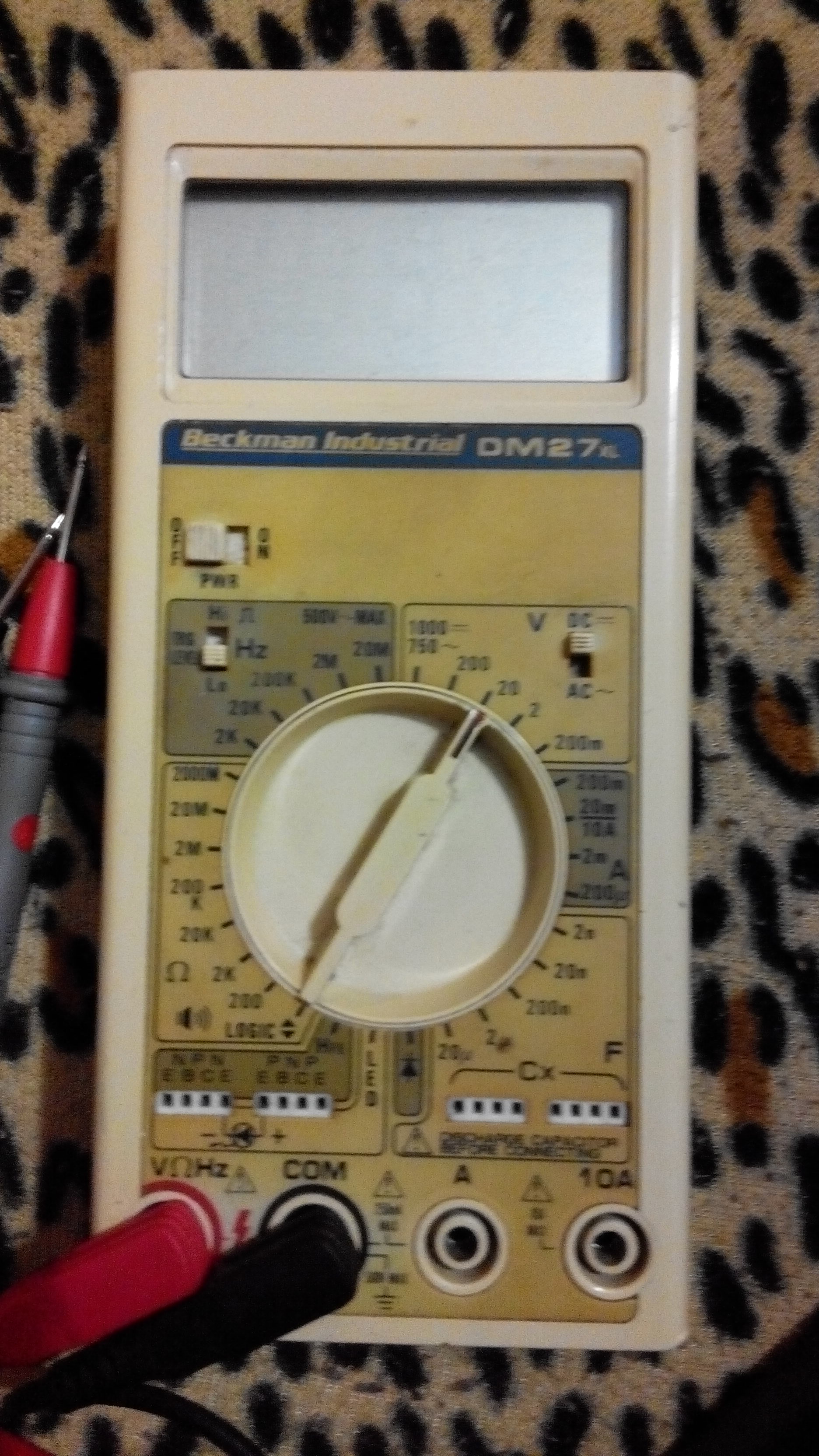

Няколкото които имам са китайски, ама единия ми е такъв , дали го бива?
vlax - майстор
pif4o написа:
Бива го

Пифчо, BECKMAN-а е убиец! Такова куче рядко се среща! Имам го от 1988-а и още работя с него. С оригиналните си щеки е, същия такъв пожълтял, не се спира по цял ден! Опита се един малоумник навремето да го изпържи, почти успя идиота, ама в София ми го ремонтираха и така до днес/ Имам и други прибори, но този е най-ползвания. Колкото до проверка на точността на приборите- идеалният вариант е използване на еталонен елемент, ама това е почти невъзможно според мен. Затова с добър прибор може да се измери някакъв захранващ блок и след това- проверка с другите прибори. А, да , и да са с нови батерии, че наистина батериите скапят ли се, показанията стават фантастични!
pif4o - специалист
Мерси колега ditronix, на мен не ми трябва кои знае каква точност, предимно меря по автомобилите, достатъчно е да е точен един знак след запетаята, примерно 12,6 волта на акумулатора, сега китайците покраи него показват с разлики до полвин волт :) Този уж показва вярно но се запитах мога ли да го проверя по някъв начин, така че ще съм благодарен на някои колега от Пловдив с точен мултицет да скокна до него да видим моя спрямо неговия какво показва :) Иначе батерията му е нова , ползвам само алкални.
