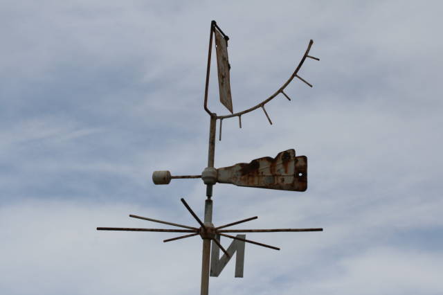

Колеги, не се сещам как да го озаглавя моя проблем. Представете си ветропоказател, който се върти незнайно на къде. От него трябва да спусна сигнал от 7 бр. датчици по кабел /8 жилен/. Проблемът е, че кабела ще се осуче. Сещам се за два броя кабели /4 жилни/ от телефонна слушалка. Рано или късно и той ще се пренавие или развие. Тогава се сещам за някаква шайба 8 пистова с контактни четки /пластини/, но незнам от къде да се сдобия с такава. Дайте идеии и акал. Предварително благодаря. :?

Да ще свърши работа първоначално, но е твърде възможно да се износи скоро, защото ветропоказателя се върти насам натам 24х365, а примерните приложение на тая джаджа според сайта мисля, че не предполагат толкова активно и продължително върнете.

Защо не направиш една снимка на тая система, може да хрумнат и по-удачни решения.

Ветропоказателя е лесен - 8 бр. МУК-ове /4 бр. на посоките и 4 бр. на полупосоките/ и един магнит на ветропоказателя.
Проблемът е скоростта на вятъра. Махало, което се повдига от вятъра с магнитче и 7 бр. МУК - ове /10,20,30,40,50,60 и 70 км/ч /
Кабелът от тези МУК - ове ще се пресуква от въртенето.
Имам и нова идея: Потенциометър, но не знам как да преобразувам съпротивлението в брой светлинни диоди.
Хубавото, е че до 2 юни има време. Родените на тази дата много се вълнуват от метеорология. имам няколко познати на тази дата. Вече сте на ясно с проблемацията. Чакам идей. :rolleyes:

Здравейте!!! Скоростта на вятъра се измерва с тахогенератор. Напрежението от тахото е пропорционално на скоростта на вятъра. Това напрежение управлява чрез микросхема, каскада от светодиоди / бр. по желание /. При по силен вятър светят повече диоди!!! За тахо се използва обикновенно правотоково моторче, или малко трифазно безчетково моторче с магнитен ротор. Моторчето се монтира вертикално. Върти се само ротора с перката от вятъра. Намотките /статора/ остават неподвижни спрямо основата на която е монтиран мотора, и така кабела не се усуква!
От мотора излизат 2 или 3 кабела според вида на използваният мотор за генератор.
Поздрави: Неделчо

Съгласен съм с тахогенератора, но ми е звучи доста професионално и не понятно. Мислех и този въриянт. Проблемът с осукването на кабела идва от там, че въпросния тахогенератор трябва да е поставен на ветропоказателя, а тои следи вятъра и се върти незнайно на къде. Аз не държа да измервам вятъра с абсолютна точност - за това си има професионални уреди. [-X
Ами раздели ветропоказателя от анемометъра (това дето ще ти мери скоростта на вятъра). Ето ти една идея.
Отгоре - ветропоказателя, отдолу - анемометъра. През спойката прекарваш кабелите и няма да имаш никакви дето ще се усукват.
Пък в средната част ако искаш може да шибнеш даже термометър и дори сензор за валежи, ама с него ще се озориш. :-D

ветропоказател.jpg[/attachment] ето идеята за ветропоказателя, като на разграфените отметки ще монтирам МУК - ове.
