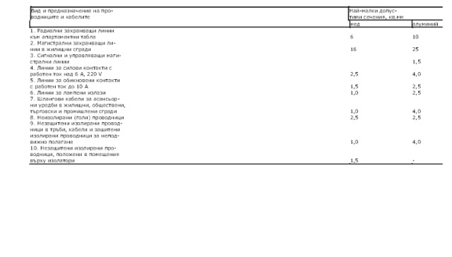

[quote="Whitesnake"] но се избира поне 1.5мм2, за да не се случи при късо съединение да изгори кабела преди да изключи предпазител[/quote/
А за по сигурно да му сложим ли 2.5мм2....и един 25Ап...?Ще изгори кабела ако има разни телове в бушоните и по големи предпазители от необходимото...
ArturDent - Почти Безобиден
valentino76bs написа:
Whitesnake написа:
В старите бумаги 1.5 мм2 се избираше не защото може да изгори при късо, а чисто и просто заради механична здравина.
Смяташ, смяташ и се получава 0.75 например, обаче правилника казваше - минимум 1.5.
Кабели със сечения на жилата под 1.5mm2 имат много ниска механична здравина и често при завиване на винтчетата на фасунга е възможно да се скъса проводника. Но и кабели с много малки сечения на жилата не се държат адекватно при претоварване или късо съединение. Много често се използват предпазители за осветление толкова големи, колкото 16А.
fikata - майстор
Така беше =D>
С едно уточнение точно как беше:
Отклонения за обикновени контакти 6А/за преносими лампи,радиоприемнице,вентилатори и др.
сечение 1.5 мм2
Отклонения за лампови излази и прекъсвачите им 1 мм2
Тези сечения бяха приети като минимални за съответната част от инсталацията като минимални като механическа якост и не бива да се намаляват независимо от това,че товарът може да е под минималния за тези сечения.
valentino76bs - майстор
Наредба 3
Прикаченият файл tablica-bmp.jpg вече не е достъпен
