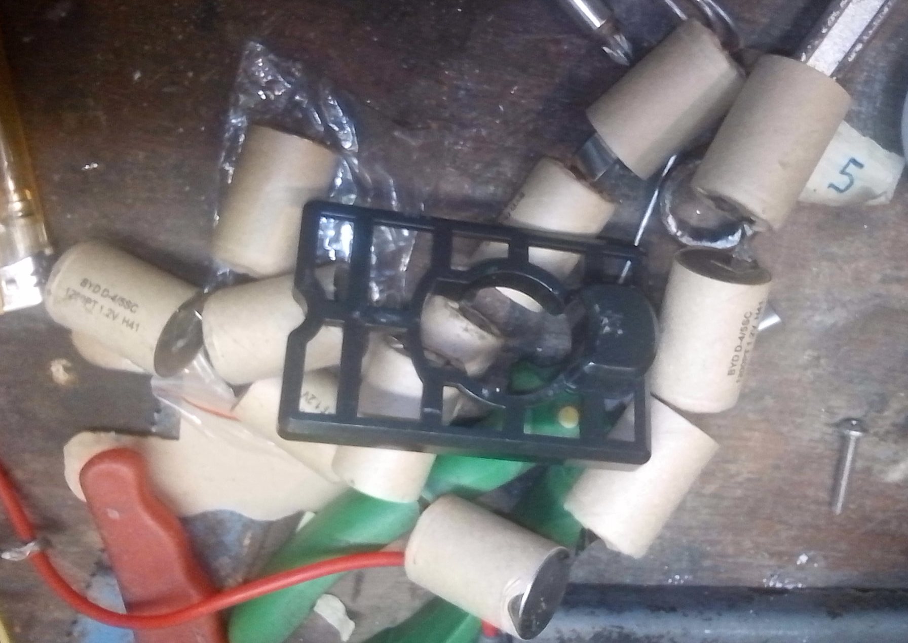

Вдъхновен от темата си отворих скапаната батерия от портативна прахосмукачка. Егати "кефа" - вътре имаше 3 елемента и две кухи цилиндърчета от картон със същия размер като елементите.

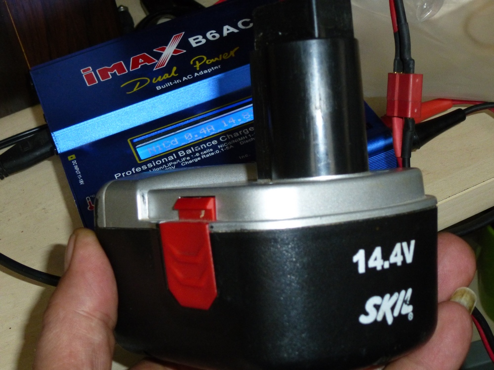

Вече не ме учудва нищо. Тъкмо се преборих с една батерия на SKIL. Съжалявам че не снимах кое как е че ми бехе много студено снощи в гаража, но поне лесна за разглабяне. Изненадата е че в место нормални батерии за които е проектиран бокса вътре са натъпкали следващия по малък размер. Като за целта е направена специална пластмасова вложка която да запълни останалия обем. Съответно никъде по корпуса не е отразено капацитета. На батерийките пише 1200 mA/h но производител или нещо подобно нема. Та купуваш си нещо и в крайна сметка разчиташ на честната дума на търговеца. Довечера ще снимам какво изтърбуших от вътре.

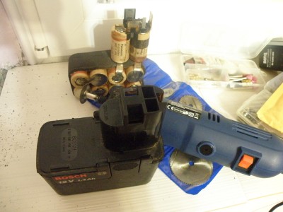

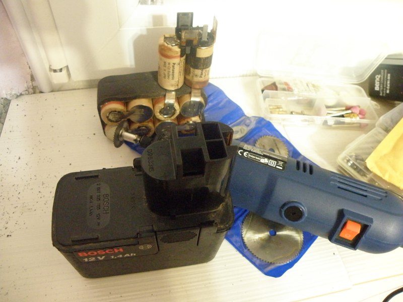

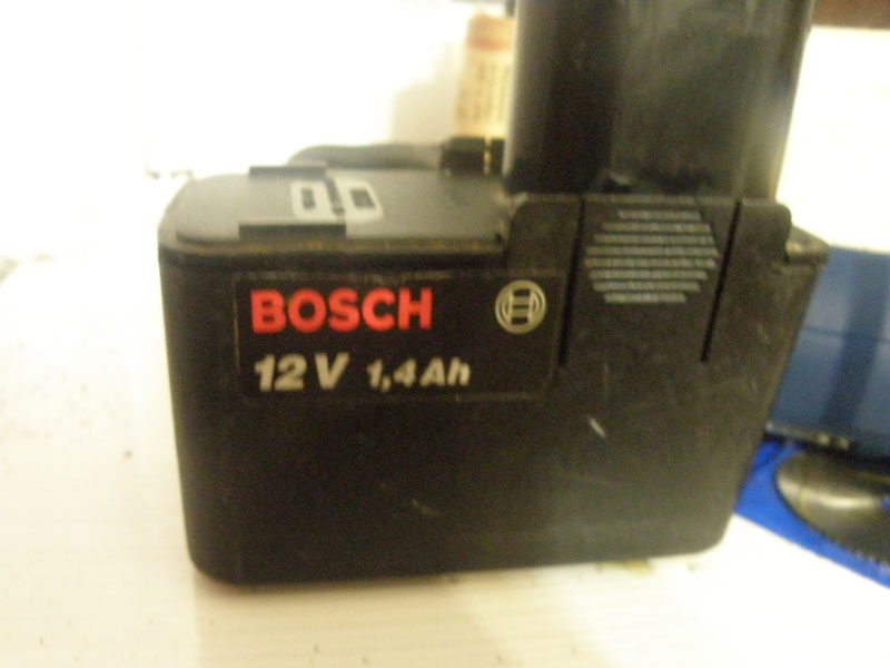

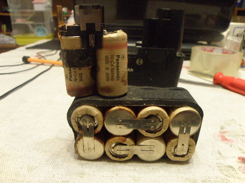

stefan_mil4ev - специалист
Стана работата. Отрязах я с дремела, стана много фин срез. Сега остана да я закарам на рециклиране.
lov - майстор
Що не показа вида на батерията да ти подаря една която с толкова мерак я отворих почти по залепването. А после не я използвах защото събрах литиевия пакет в дръжката и ми стана излишна.
А иначе ето в тази батерийка
какво бяха сложили
