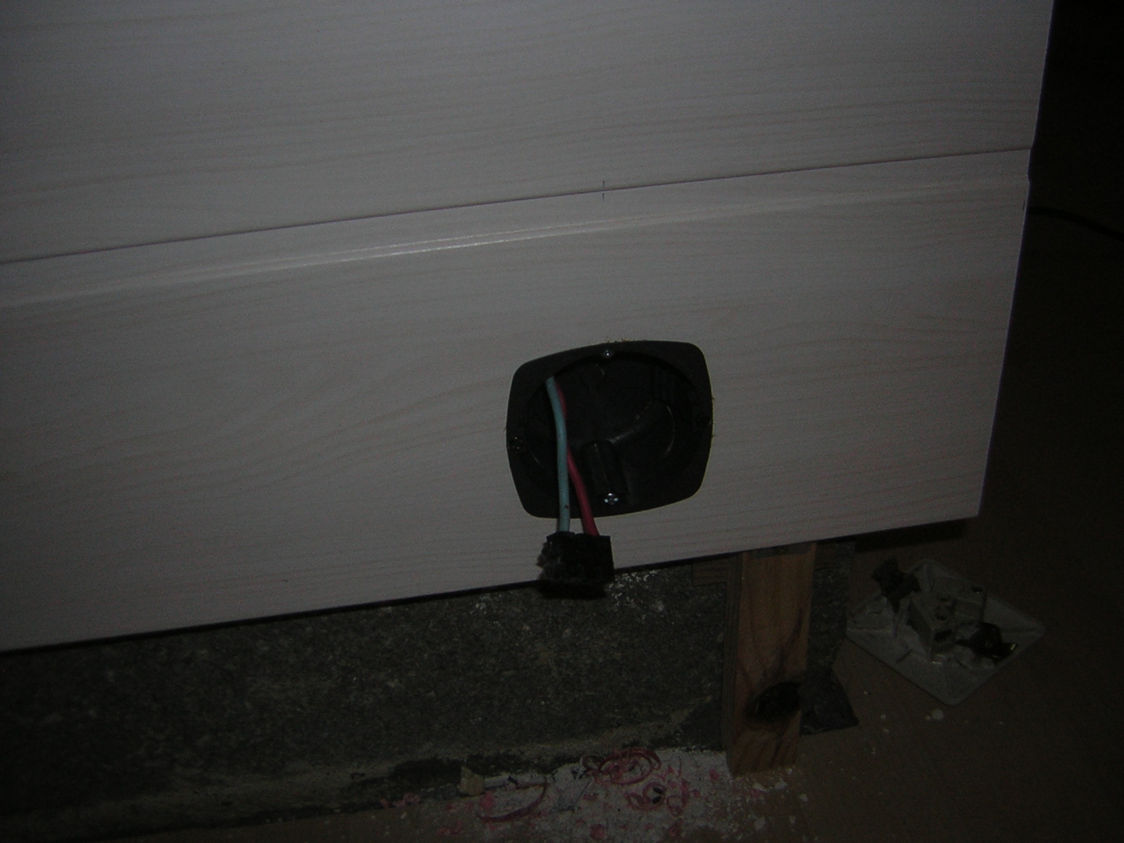

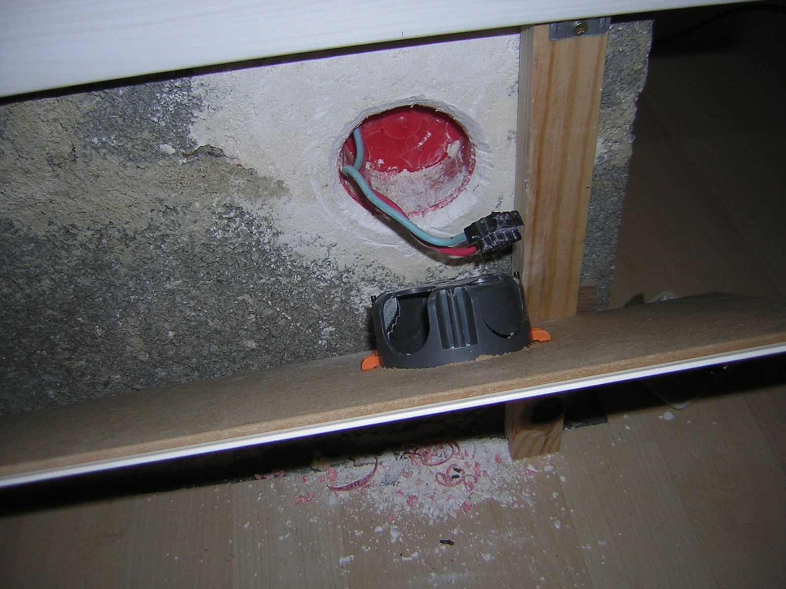

Малко снимки.
В крайна сметка взех кутии за гипсокартон както беше препоръката изрязах дупката в ламперията за новата кутия, а гърлото на старата го направих леко на фаска така че дъното на новата кутия да се напасне към гърлото на старата. Гледайки новите кутии си мисля че могат да се надграждат в дълбочина ако се сложат по дълги винтове. Моя случай не беше такъв :-D .

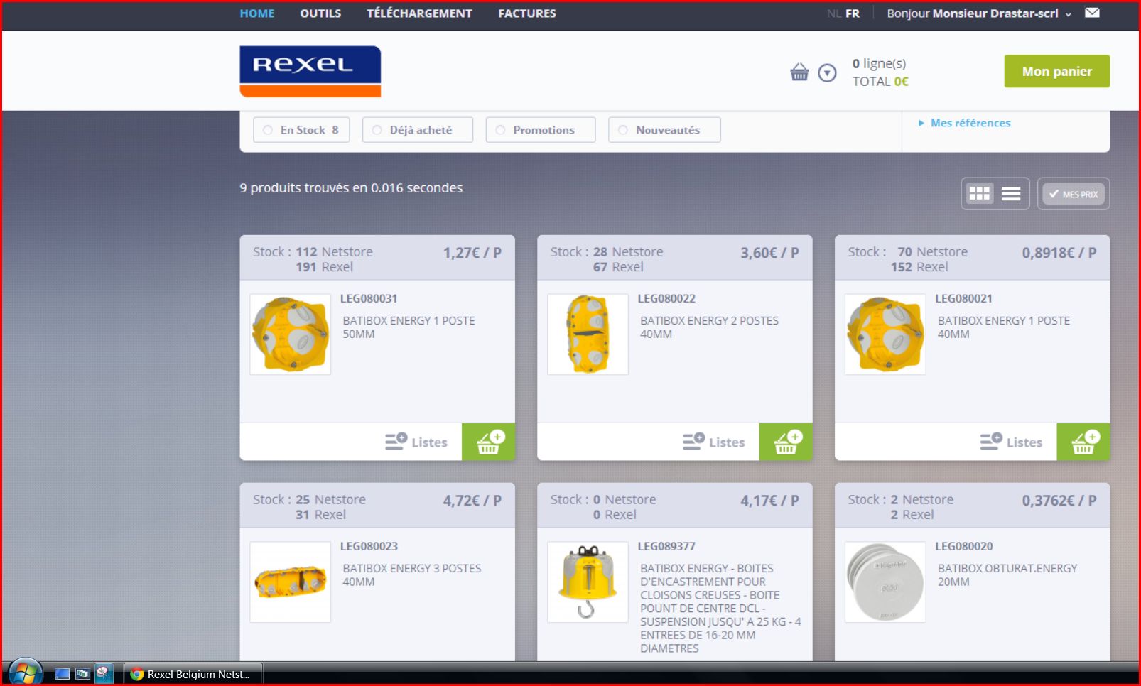

drastar - специалист
Изобщо не съм съгласен за цените. Всеизвесно е, че в бриката е много по скъпо.
Това е малък пример, и разлика в цените на рексел в белгия и франция почти няма (работил съм и във франция, затова знам)
http://www.bricodepot.fr/auch-pavie/ele ... encastrer/
пп. цените в рексела са без ддс, но и със, пак е по евтино .
пп2. 8,55 е кутията за 3 поста, а в рексела 5,71
griffin - майстор
Може, но поне това което гледах кабели 1,5 в рексела бяха 32 цента на метър в брикодепо бях зел ролките на 15 евра за 100 метра. Иначе в рексела ме подразни че на място няма нито една цена и за всичко трябва да питаш. Може би ако почна да се занимавам с това на профи начала и рексела ще преслушам, но за сега :). Кутиите дет съм ползвал на дебифлекс бяха по 1,3 мисля на брой но всички останали вкл. и легранда ми се сториха с кофти конструкция :-D.
