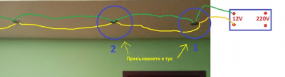

еми ето братле и въпросния проблем в банята, 2 трафа по 4 луни, в момента е само 1диния и едната луна сум я изключил, да са 3, утре ще гледам да извадя през дупката кабелите и да видя какво става
http://oi62.tinypic.com/15xo805.jpg
nv952 - майстор
Прав е колегата FM STEREO ,че може и без мултицет :)

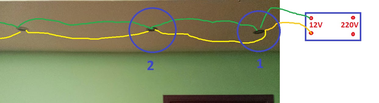

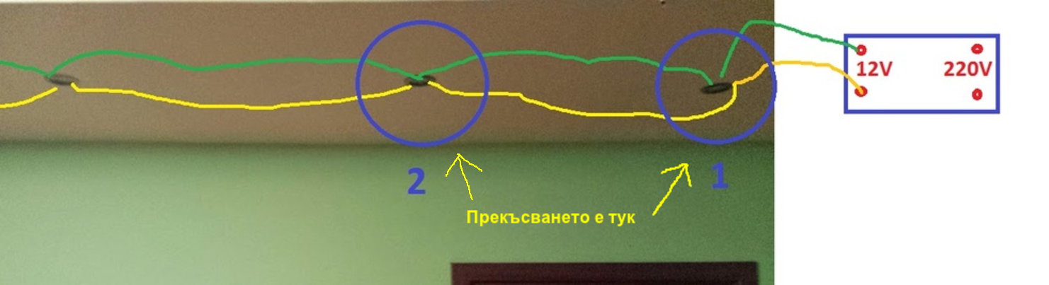

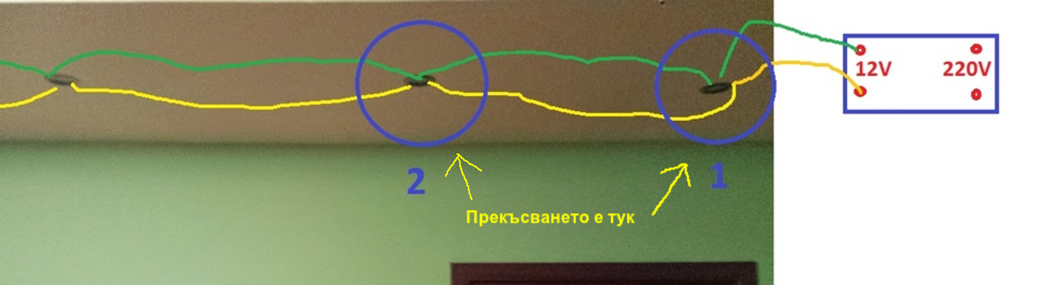

Начертах ти нещо ...надявам се,че поне нещо ще схванеш.Ако ли не-питай.
Най в дясно ти е трафа...от него тръгват кабелите и отиват в луна номер 1.Щом свети тя значи гледаш кабелите които излизат от клемата на луна номер 1...ако са свързани и няма някой който е изкаран и така на татък отиваш на луна номер 2 и гледаш входящия кабел от луна номер 1.....все някой от тия ти е прекъснат и затова не светят. :partyman:
