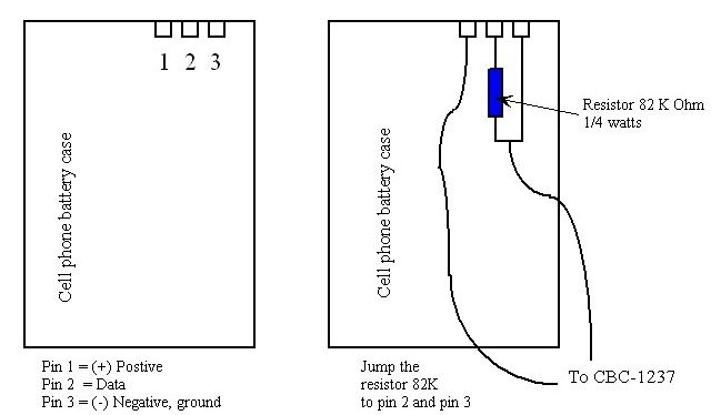

Е, браво! Отказахте ме да си подпаля телефона, апартамента, входа, блока, града, страната, континента, и Земята. И на ми бе съмнителна идеята от схемата затова и питам преди да го оставя така без надзор. Значи ще купя един пауър банк който да работи с батерии 18650. Не знаех, че има и такива. Все съм мяркал разни плоски. А ей тая схема за какво иде реч? В смисъл едновременно с оригиналната батерия ли бачка или я замества. На мястото на cbc 1237 имаме 3,7в батерия. Само питам от интерес. Вече реших ще взимам пауър банк вижда ми се идеален вариант поне ще зареждам и тлф с него.
Gnus - специалист
Тази схема е ако искаш да приспособиш батерия без термозащита на мястото на оригиналната. Резисторът лъже телефона, че батерията е с нормална температура.
