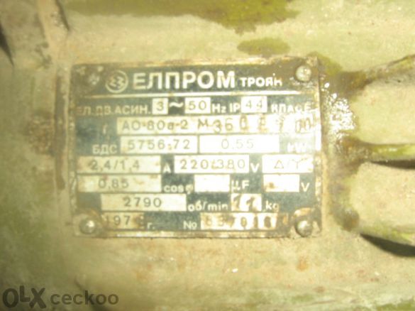

.... Е да ама на това с по-високата скорост (триъгълник, предполагам, но може и да греша кое от двете) кара 2-3 минути, гръмна, изпуши и умря. Какво нередно може да съм направил.....
Освен типа на свързване, като видях онези цветните жици, си объркал/разменил и тях.
Вероятно мотора е работил на две фази, затова е думнал толкова бързо.

Нищо не разбрах още, но продължавам да се мъча. Е от табелата на моя какво разбрахте?
bulhomes2 - майстор
moimoimoi написа:
видно е че при твоя двигател не може да се осъществи пускане звезда/триъгълник понеже работи само на звезда и няма накъде да се превключва
Я пак! От къде е видно, щото очевидно за мен не е, щом го направих.
moimoimoi - майстор
А преди твоята намеса как беше свързан? на звезда

Я стига ве! Толкова зор намерих 7 жици с различни цветове, че да не ги объркам, ти сега викаш, че съм ги объркал.
Преди мен беше вързан с 2 кондензатора на монофазен ток. Ма трябваше да му помагам да се завърти, а и си имам трифазен ток и затова.
А тоя (мисля да му е наследника) - като пак е посочени и звезда и триъгълник??? Какво разбирате - как трябва да се връзва?

Май схванах какво се опитвате да ми кажете. Че триъгълник с 230V се ползва с кондензатори за монофазен ток. Знам как се връзва трифазен двигател на монофазен ток (с пусков и работен кондензатори), но не знаех, че за това показвали и триъгълника. Ма ако е така - що не показват и кондензаторите? А си пише ясно на схемата U, V и W. Явно още ще се мъча...
moimoimoi - майстор
тоя е за звезда
а това с кондензаторите някой дето няма трифазен ток го е измислил
bulhomes2 - майстор
Демек - и тоя е звезда. Както и по-нагоре казах - заебавам триъгълника като опасен и вече сме приятели само със звездата.
ПП. Я да видим дали ми просветлява. У нас междуфазовото напрежение е 380V (или 400 - за 20V спор няма да правим). Обаче в други държави може да е 220 (230)V и в тях се връзва на триъгълник, а у нас - звезда.
