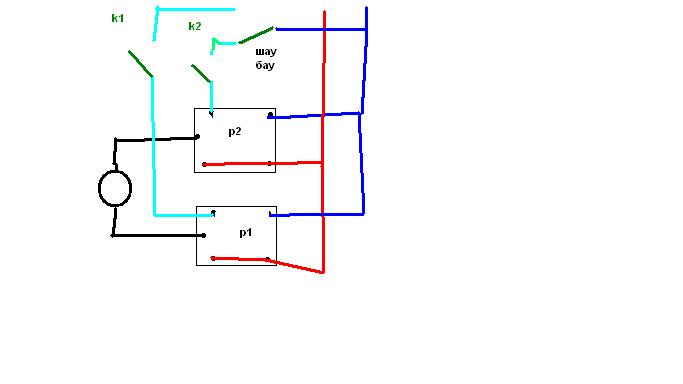

Ето ти практическата схема с релетата които имаш. Лепиш я без да мислиш и ще работи :partyman:

Май не можахме да се срещнем днес. Моята схема става, като на мястото на терморелето се сложи ключе шаубау да го притиска прозореца като се затвори, свързано по следната схема:

Проблема с това ключе е натиска от вратата, не мисля че ще е достатъчен, че да прекъсне веригата, особено когато вратата се отваря от гравитацията. Та за това си мисля, че може да стана с риид контакт където не се изиска натиск а само доближаване.
А другото е, че не мога да намеря правилните части в интернет, особено като не съм специалист - кое реле за какво се използва, отворени затворени контакти....тепърва се уча :)
Иначе, днес следобяд бях да нагледам парника, вътра беше към 20 градуса, доста запотено и влажно. А буталцето с течноста изобщо не се беше разтворило и прозореца си беше напълно затворен. Та си мисля сега за лятото да го направя както ти предлагаш - сутрин да се отваря и вечер да се затваря.
Ще бъде същата схема само без превключвателя на прозорчето. Вместо него мисля да сложа един таймер, който да подава ток за около минута-две сутрин и вечер, а крайните изключватели пак ще работят по същия начин.
