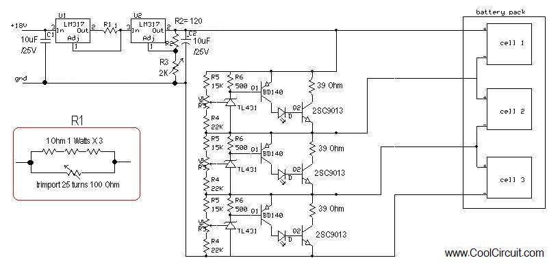

pansim - майстор
4i4kotrevi4ko написа:
hidrazin написа:
Не е много ясно за какви китове говориш
Като това: http://tpetrov.com/search.php?s=%F0%E5% ... 0%F2%EE%F0 , но по-мощно и за постоянен на входа и изхода.
Към чичкотревичко:
Колега по форум, с най-добри чувства ти казвам, че са ти доста неясни нещата и да не стане някой беля с тез елементи :idea:
За да се получи това което искаш освен твоето АТХ захранване от компютър са ти необходими и галванично развързани като вход и изход преобразуватели на брой колкото са ти литиевите акумулатори. Иначе не се получава...

Аз никъде не съм казал, че си левак.
Може би не съм разбрал пак какво точно искаш
НО - ето проста схемичка за последователно свързани елементи.
Има някои кусури ама...
