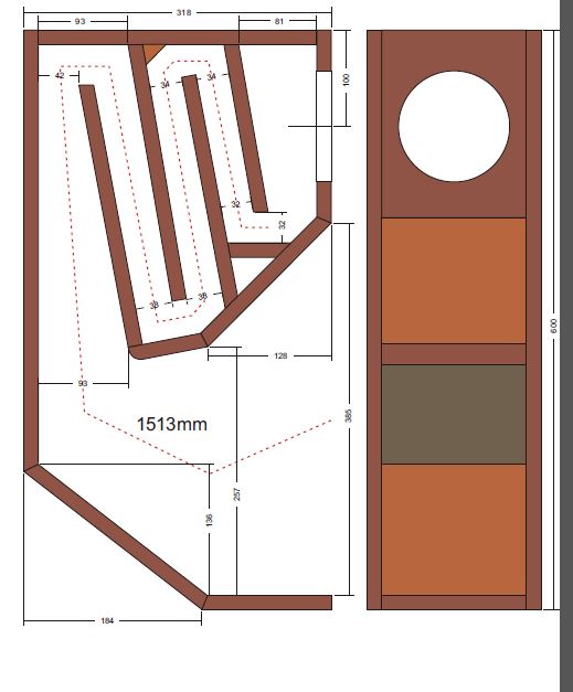

Хорни значи един широколентов в специално проектирано озвучително тяло.
Напр.
Capture 1.JPG (49.99 KиБ) Видяна 2018 пъти
