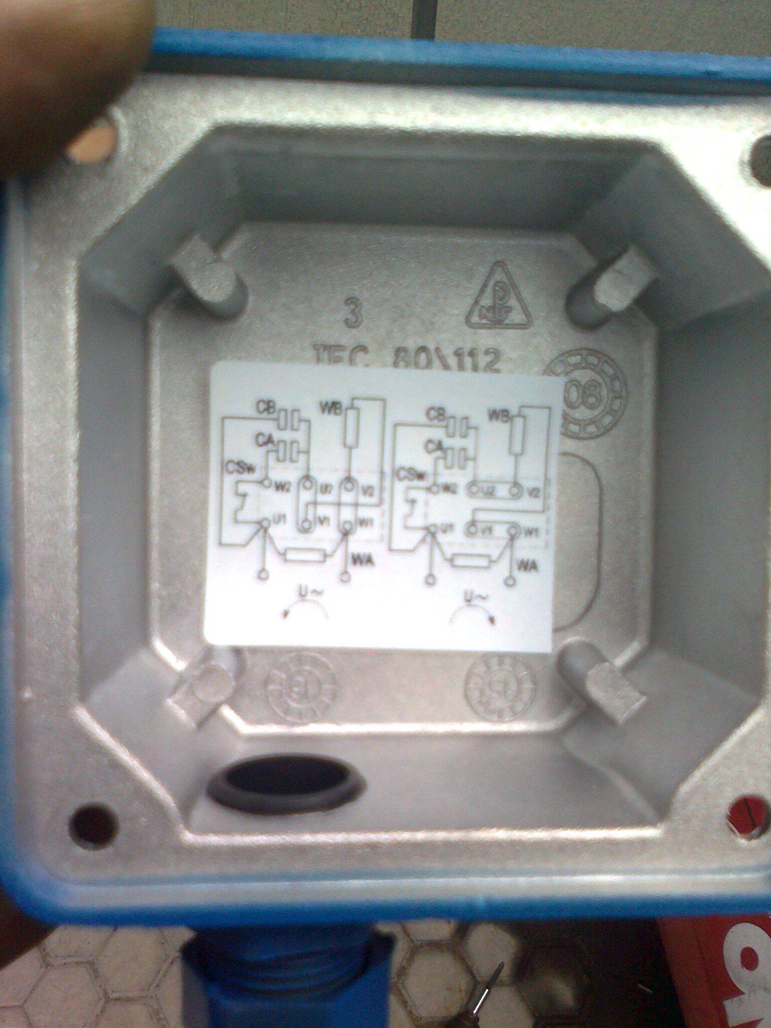

ето, това е 2.2 или 3 киловата
CB - работен кондензатор
CA - пусков кондензатор
SCW - центробежен прекъсвач / намира се в двигателя
WA и WB - пускова и работна намотка,макар че в случая и двете са работни но така им се казва,при по маломощните двигатели пусковата се изключва след развъртане а тук се изключва само пусковия кондензатор

Разгледах мотора който намерих и ето така е свързан:
Мостчетата ги няма защото той е бил от подемник и явно е като при мен,това става от бутоните за смяна на посоката ама те сигурно са си същите.Нещо не мога да схвана кабела който излиза от пусковия кондензатор и се връща на входа му през ключа? :? И така като го гледам...Как всъщност работи така свързаният работен кондензатор? :? ...май никак... И на табелката на мотора не пише с какви кондензатори трябва да е. :?

не е правилно свързано според мен,огледай пак дали верно си свалил схемата
stanio.turbinata - помощник
Така е свързан мотора.пак го гледах.Като меря едната намотка ми показва 2 ома,на другата 16 ома.Коя от двете е работната?предполагам втората? :?
Всъщност разбрах коя е пускова и коя работна :? Сега трябва да разбера колко Мф кондензаторида сложа?За пусковия 156 мф май е добре,ам работния 100 мф май е малко? :? Така като гледах писано насам натам дават по 100-120 мф на киловат?!?Ам аз за.350-400 мф работен кондензатор не съм чувал :? Други пък писания срещах за около 40-50мф на киловат :? ....съвсем се обърках вече :rolleyes:

Подкарах мотора по схемата която дадохте,ноо каквото и да правя върти само в едната посока.Идеи? :?
moimoimoi - майстор
за да смени посоката трябва да се размени начало и край на една от намотките,която си избереш,принчипно това става с завъртане на мостчетата но при теб са махнати понеже трябва да се направи с контактори това нещо,трябва ти табло за управление
по спомени за 2.2 и 3 киловата пусковия кондензатор е 130-140 микрофарада а работния е около 30-40 микрофарада
Дам напреднах със размяната на посоките ще го наглася от бутоните на таблото.Обаче нещо мотора пак няма сила :? Възможно ли е от по големият кондензатор 100мф да няма.сила? :?
