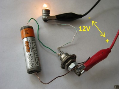

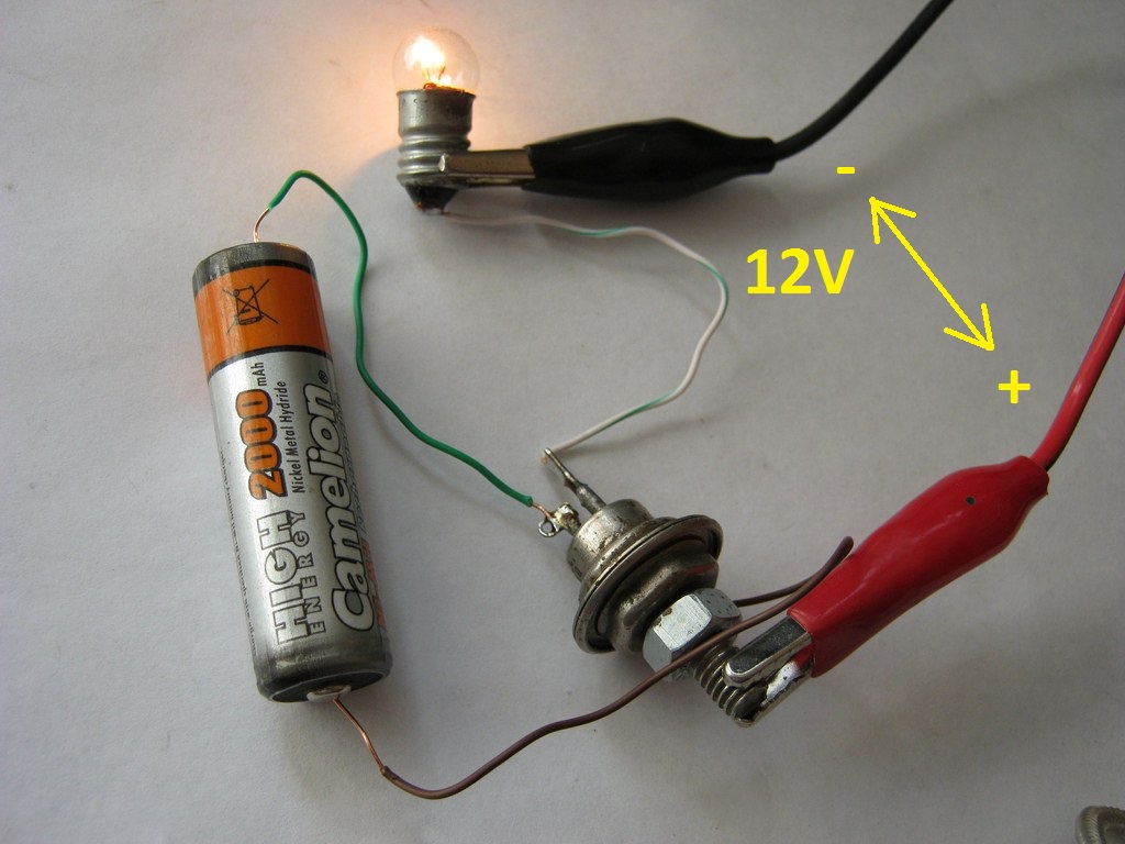

Здравейте отново, да позагубих се от темата, бях доста зает но ето ме пак съм на линия.
Какво направих досега. Проверих тиристорите, премерих всички транзистори и
диоди без да ги разпоявам, изправни са. На платката има два стабилизатора L7815CV и 7915CV
вадят си нормалните напрежения, съответно +15 и -15 волта. Смених и трите чипа но без резултат.
Ето как проверих тиристорите.
При подавате на захранване анод катод лампата не свети, след свързване на батерията
(без значение на поляритета) тиристора се отпушва и остава отпушен след разкачането и.

Не съм го купил аз, на приятел е, и днес го оправих сега си работи поне на 12 волта.
Какъв беше проблема? Започнах да меря резисторите без да ги отпоявам, четири от резисторите
показаха големи отклонения от номиналната си стойност, след разпояване три се оказаха изправни. Един резистор с номинал 3.3 килоома при разпояването падна единият крак с гривната,
след замяната му нещата си дойдоха на място.
