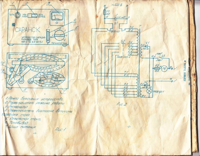

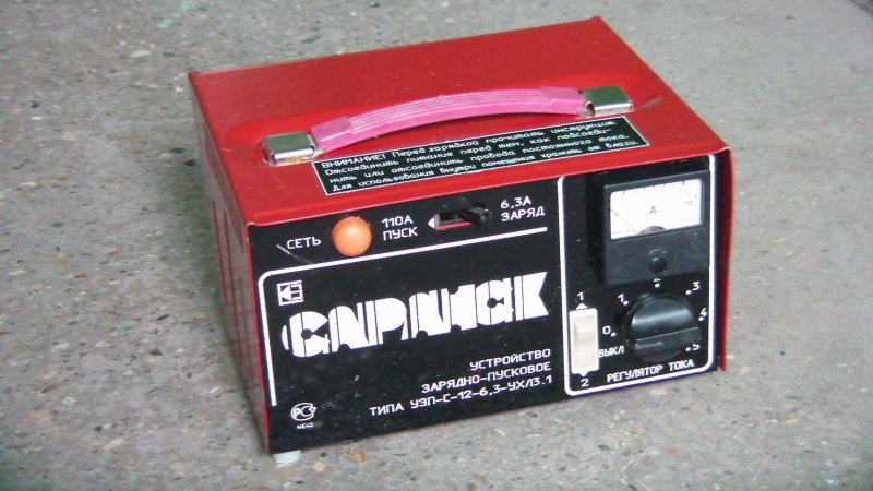

Намерих снимка и схема на зарядното,ако някой има идеи какъв подобен ключ би свършил работа.
sbirov - специалист

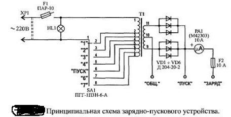

Ето схема на зарядното от снимката...
А аналог на ключа - трябва търсене по каталозите...

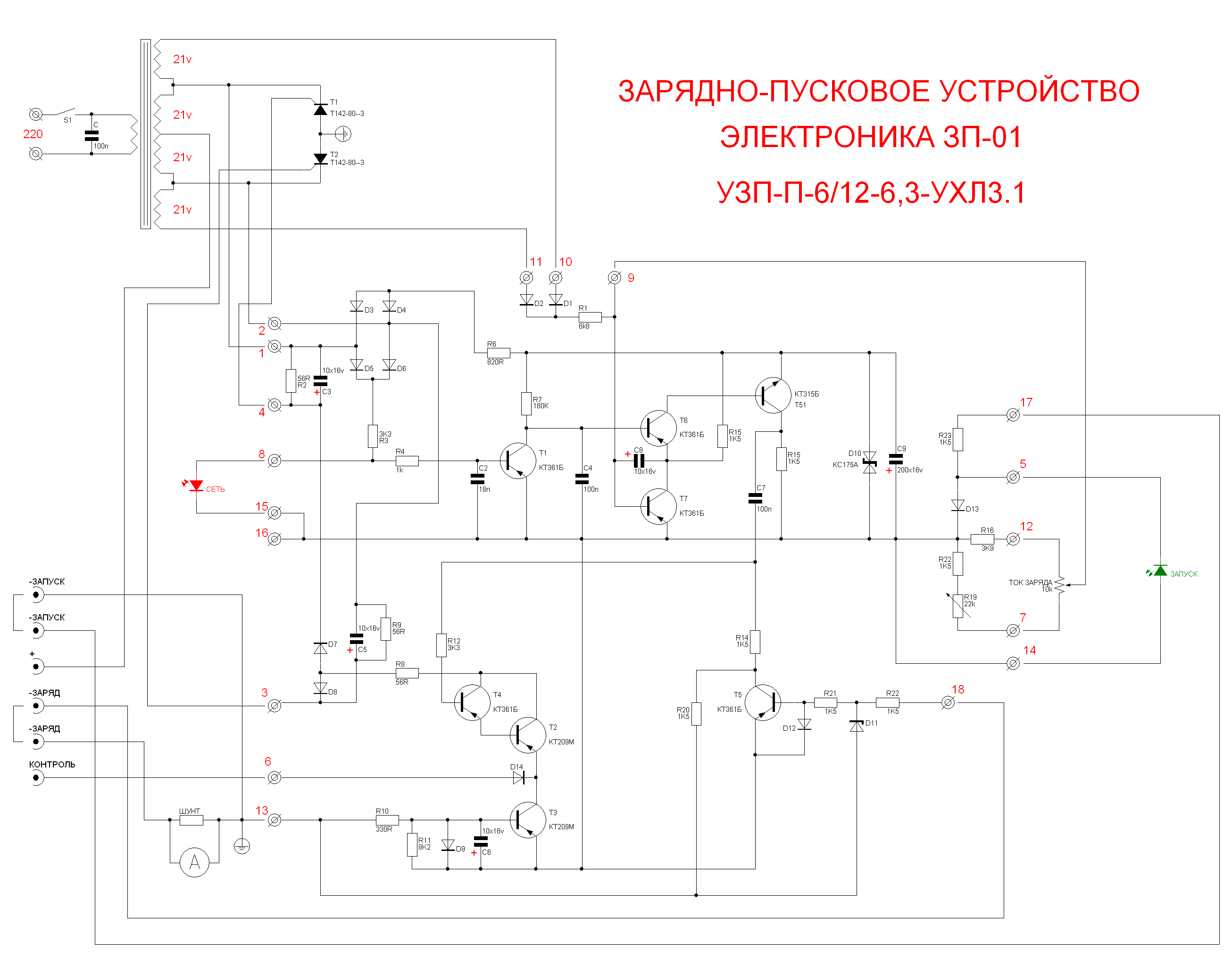

Може би този
Kirilpm - специалист
Много благодаря за снимката,остане ли свободно време другата седмица ще се помъча да го подкарам.
fikata - майстор
Според последната схема,ключът който ти трябва е с шест позиции,от които 5 работни.
Считам, че този ключ е подходящ:
КЛЮЧ ПЕП 10A 380V с три секции, шест положения

Дали ще издържи?Заводския го дават до 16А и е доста масивен като изработка,аз преди да погледна табелката отзад бях тръгнал по магазините да търся ключ за електрожен кракра.На най-високата степен трябва да вади 110А стартов ток на 12В,по сметки ще минават около 6-8 ампера през първичната намотка и през ключа според зависи от загубите в трансформатора.Но при умрял акумулатор за стартиране винаги има временно претоварване та ми се ще да сложа ключ с добър запас.
