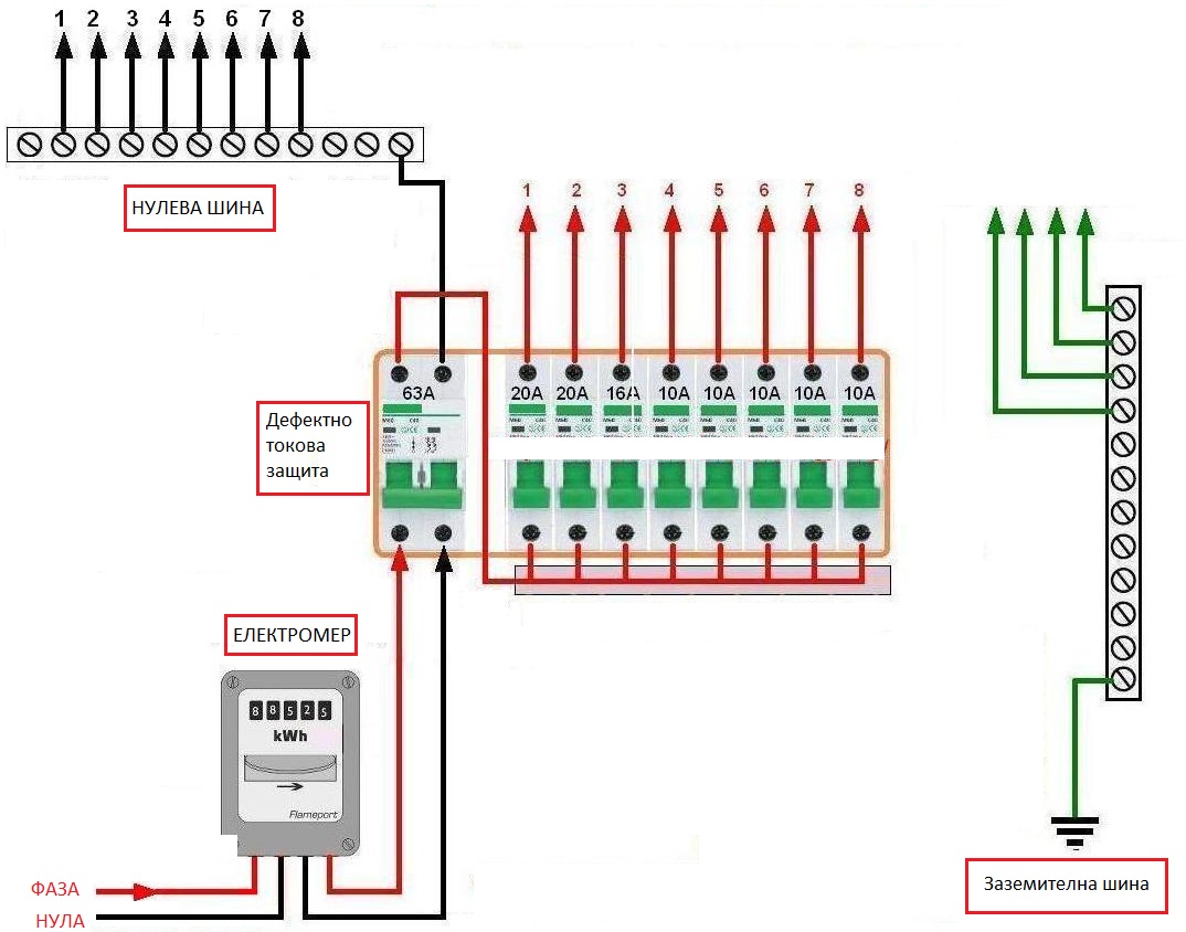

KingLin написа:Виж дали нямаш две нулеви шини за консуматорите - една от нулата преди ДТЗ и една след ДТЗ. Ако взимаш фаза след ДТЗ нулата също трябва да е след нея. Просто трябва да проследиш кабелите в таблото.фазата я взимам от бушона демек след дтз а в таблото имам само две шини едната е земя другата нула, няма от къде другаде да вържа нула в таблото?

деф.токова защита има две клеми отгоре и две клеми отдолу
през нея трябва да мине фаза и нула
не може захранващата фаза да е отгоре а отдолу да е захранващата нула
тази нулева шина след деф.токова защита ли е?
защото ако е преди деф.токова защита е нормално да пада деф.токова
деф.токова главна ли се явява за таблото или е само за контактите?
нещо такова най добре закачи нулата и фазата за контакта на деф.токова защита и само земното да е на заземителната шина

KingLin написа:А ДТЗ само една ли е? Ако е така на изхода й на нулата кабела трябва да отива в тази нулева шина. Ако нулата след ДТЗ заминава на някъде без да влиза в шината трябва или да вземеш фаза преди ДТЗ или да вземеш нула след ДТЗ за този нов контакт.От това което гледах в таблото дтз е една но не съм обърнал внимание дали нулевата шина е вързана след дтз, ще го погледна утре. Не съм гледал шината защото предполоших че щом всички други кабели са вързани на нея няма нужда от допълнителни галимации

moimoimoi написа:деф.токова защита има две клеми отгоре и две клеми отдолуОки, мерси утре ще го пробвам.
през нея трябва да мине фаза и нулане може захранващата фаза да е отгоре а отдолу да е захранващата нулаПрикачен файл:images.png
нещо такованай добре закачи нулата и фазата за контакта на деф.токова защита и само земното да е на заземителната шинаПрикачен файл:DTZ.jpg

Здравейте отново
благодарности към
@moimoimoi и @Kinglin
Като огледах по обстойно забелязах, че в нулевата шина е забодена директно нулата от електромера и после са правили някакви мосчета и нз какви още тъпотии, но не ми се занимаваше да рова повече
вързах нулата директно на изхода на дтз и всичко си тръгна както трябва
, явно преди това съм ги кръстосвал входа и изхода и заради това е падала постояно.
