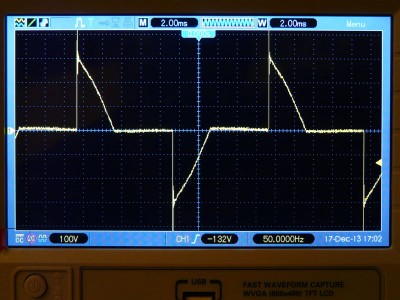

Евтините мултимери се объркват, когато не мерят чиста синусоида. Не линейните товари и комутацията по мрежата създават смущения в синусоидата. Светодиодът не е линеен товар. Пък отгоре на това самият димер ако е обикновен симисторен/тиристорен регулатор реже синусоидата където му падне.
Това е причината да мериш някакви 400V с мултимера. Според мен си виж точно къде какво ти минава и пробвай без димера.
