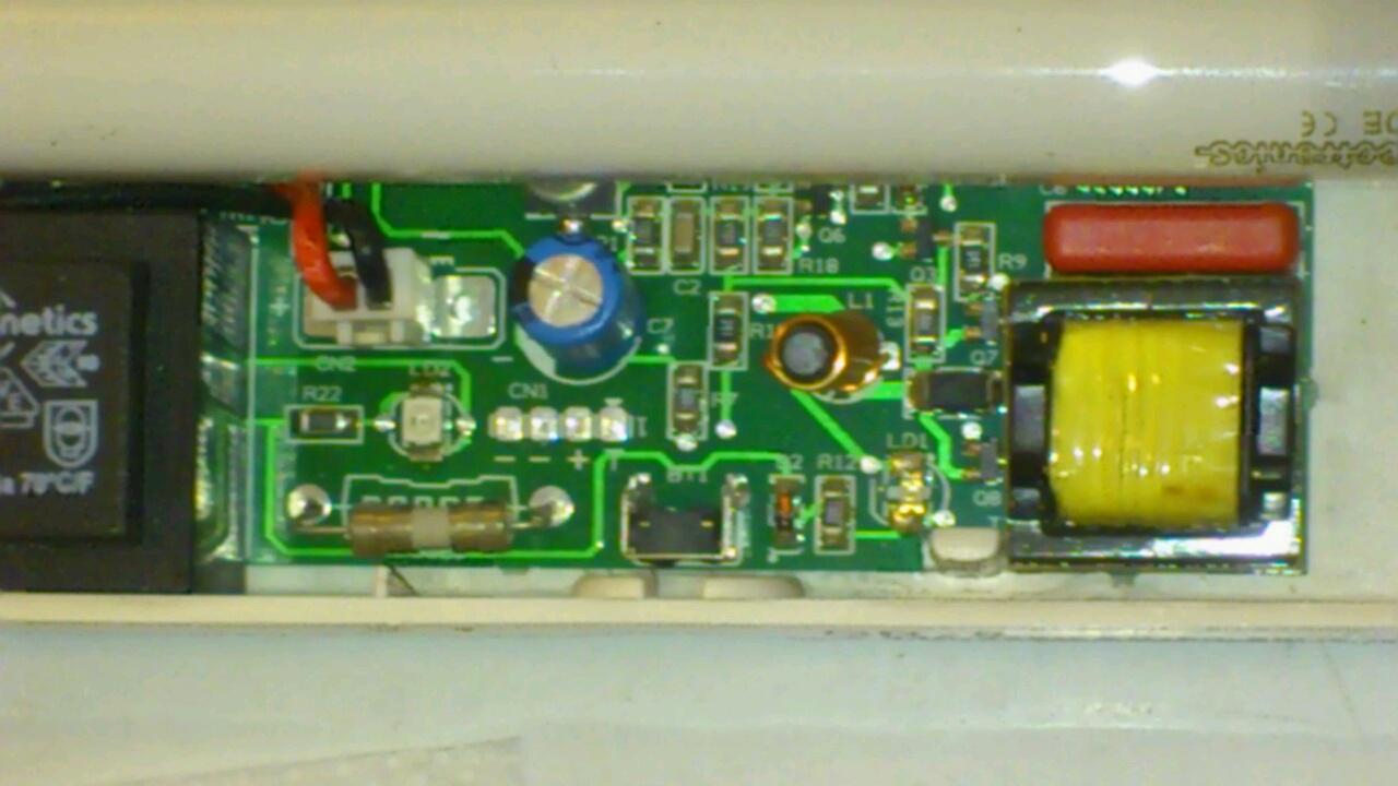

Колеги, преди време зададох този въпрос и никой не успя да го реши. В момента съм го измислил, но искам съвет как да взема ток от EXIT-а. Задавате ми излишни въпроси. По-горе съм описъл всичко.

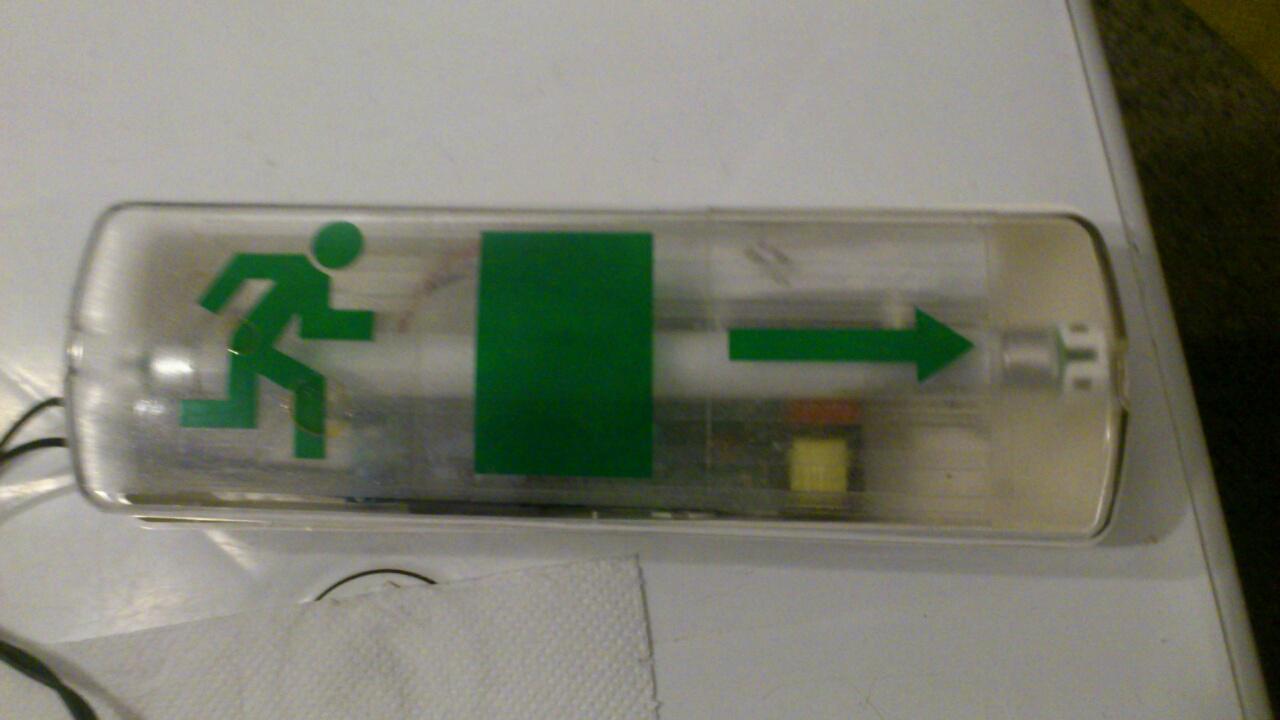

А ти знаеш ли колко вида EXIT-ти има? Питаха те по горе - не каза. Снимка не изпрати. Ааааа и описаното от теб "всичко" по-горе:

1. На колко волта са пурите на EXIT-а. На мултицета ми дава 1-ца.
Ами явно не можеш да мериш с мултицет - извикай някого.
2. От къде и как мога да изведа някакво напрежение с което да задействам някакво реленце.
Пак за EXIT-та които не знаем какъв е. Да не говорим и че и UPS-а не знаем какъв е

И защо си усложняваш задачата с ЕКЗИТ-а :? Прекарай кабел от ЮПС-а до главния прекъсвач. От главния прекъсвач свържи реле с нормално затворен контакт, който да затваря веригата на зумер, захранен от ЮПС-а.
Търси вътре в схемата на Екзита преди генератора за променливо напрежение. Като няма входящо напрежение 220 волта, най- вероятно се отпушва транзистор или през реле се подава захранване от акумулатора към генератора. Напрежението за лум.лампа и идея си нямам какво реле може да задейства. И май не само аз :?

Колега MIRO_073, не се заяждам, но си мисля, че мога да измеря волтаж, дори и с недигитален мултицет, какъвто си купих от Алжир през далечната 1974г. и още работи. Прав си за модела на EXIT-а. Става въпрос за най-простите и разпространени. Ще го снимам.

На мен, което ми хрумва, е да вземеш 12V за реленцето от захранването на инвертора, този който вдига напрежението за лампата, което сигурно е към 1000V, щом не си го хванал с мултицета.
Трябва да има някъде управляващ елемент(може би транзистор), който след спирането на тока подава 12V на входната верига на инвертора, но си трябва измерване и да го търсиш :? .

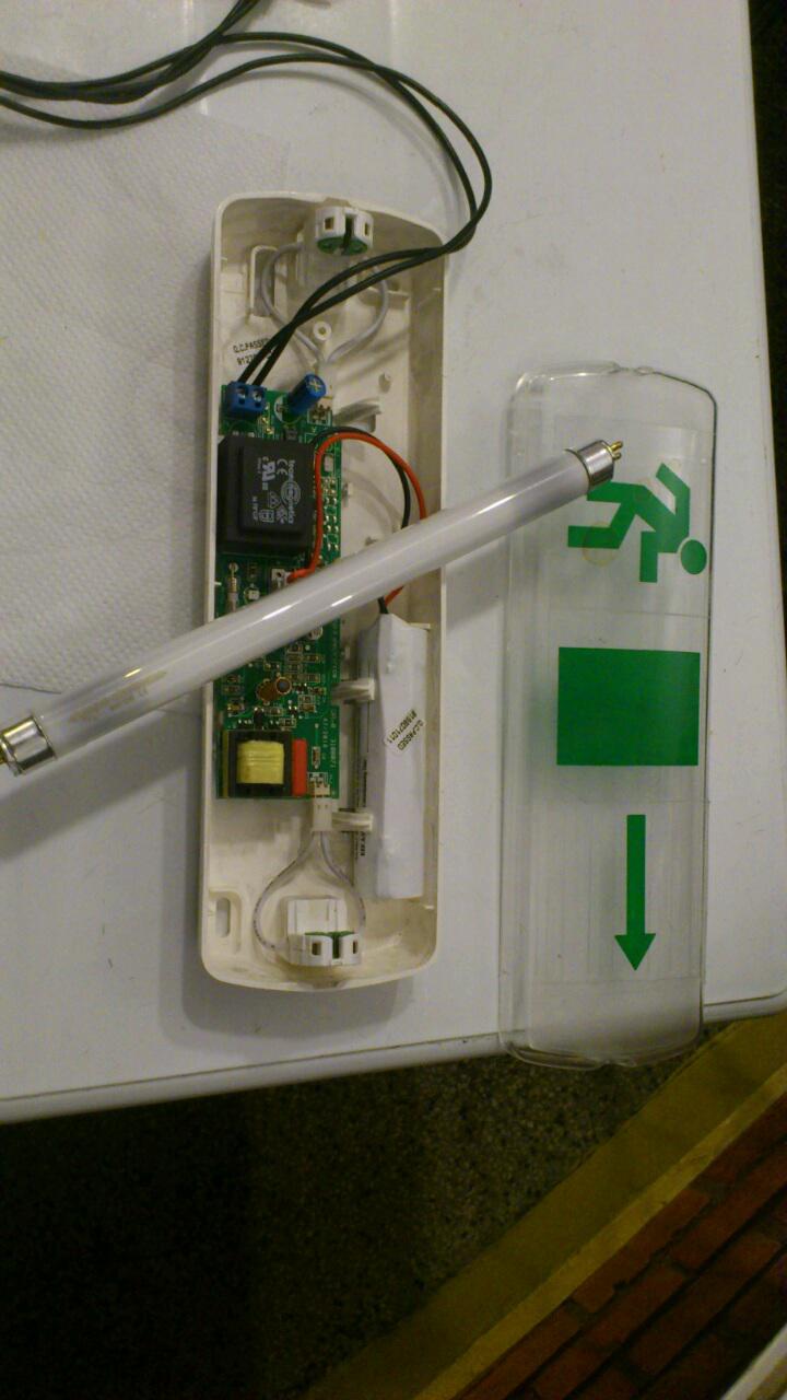

Печатен монтаж на платката, снимки с недостатъчно качество, елементите не се четат. Вероятно има писти и на гърба на платката , може би и елементи. Пурата крие част от платката.
Имаш мултицет търси напрежението от акумулатора при изключено мрежово захранване как достига до Q7 и Q8. Предполагам L1 е дросел и служи за ВЧ филтър преди импулсния траф. Какво показва мултицета на L1 при наличие и без наличие на мрежово напрежение.
Възможно е ключовия елемент да блокира управлението на крайните транзистори с достатъчно малък ток и тогава пак не може да включиш директно реле.
Според мен си създаваш излишна работа и главоблъсканица с ЕКЗИТ-а.
