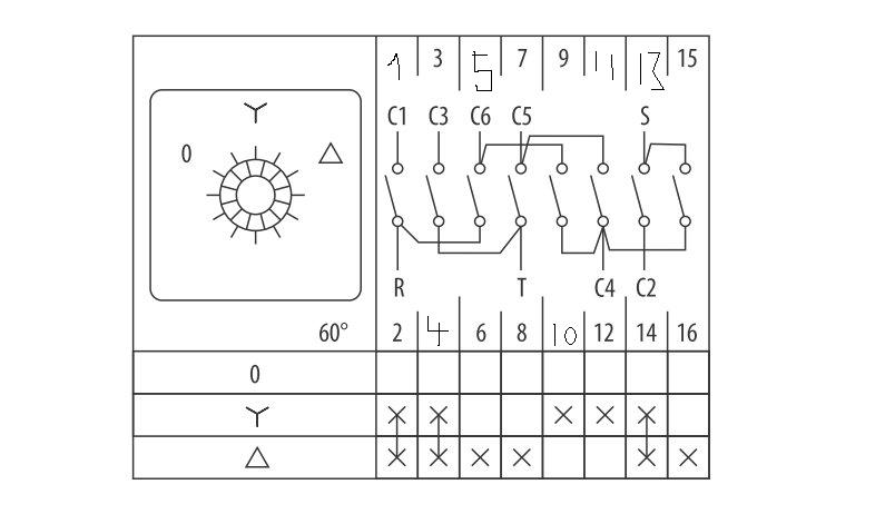

би ли обяснил по подробно как на звезда и триъгълник ще върти в различни посоки
Елементарно Уотсън. Когато при свързване в "триъгълник" се разменят крайщата на фазите на клемната дъска на двигателя и тази поредност е различна от поредността при "звезда"
При звезда трите края се свързват на късо. посоката е определена от поредността на фазите в захранването RST
При триъгълник свързването на начало- край на фазовите намотки трябва да спазва същата последователност на поредността на фазите както е при звезда.Това при свързване на клемите на двигателя.
Познато в практиката като "сфазиране" :)
Тогава посоката на въртене е една и съща и при звезда и при триъгълник
Ако тази посока не ни харесва - разменяме местата на две от трите фази на захранването RST

С ПЕП няма как да завърти захранването и да се завъртят посоките! С профилактична цел го казах,С ПЕП може да обърка ако включва някакви двускоростни мотори.А иначи с контактори каши бол... :)
fikata - майстор
с ПЕП-а също може да се обърне посоката при триъгълник
Повтарям:
Т.е. ако се направи грешка при свързване в клемната кутия на двигателя.
valentino76bs - майстор
Малко да поразсъждаваме :) ако се разменят местата на C5 и C6 какво ще стане ...?
При рисунката ми как ще се промени посоката на въртене на мотора?

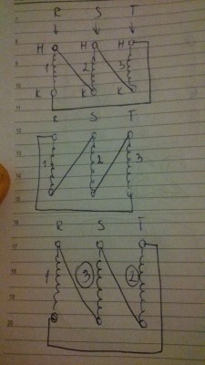

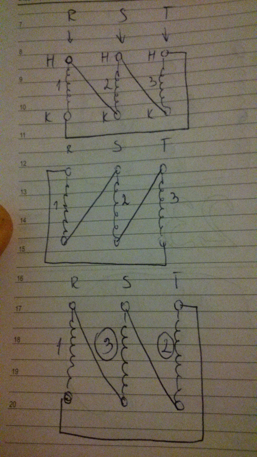

darken_nz написа:
Давам схемичките. ;)
http://i.imgur.com/D6yPgIT.png
http://i.imgur.com/K8phMcA.jpg
http://i.imgur.com/Fk70khK.gif
Колега мн. ти благодаря. Проблемът ми е бил в обозначаването на началата и краищата на намотките и мястото им на клемното табло. А за определяне начало и краи на намотките как практикувате вие? Любопитно ми е :yawinkle: И отново благодаря на всички :supz:
