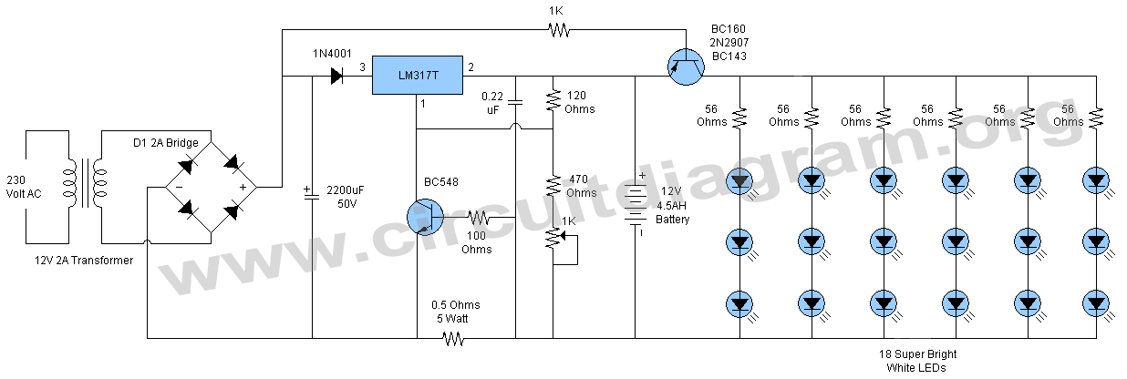

Това не е никак добра идея една и съща тръба да служи за нормално и за аварийно осветление. Тя ще се износва в процеса на редовна експлоатация и в момент когато насtъпи нужда може да е дала фира и никой да не я е сменил!
Затова системите за сигурност се правят със собствени ресурси в студен запас. Това не значи да ползваш отделни осветителни тела! Може да е пак едно тяло, но то да има отделна аваийна пура.
По настоящем употребата на пури е нецелесъобразна от към ефективност, дълготрайност и екологичност и се заменят със светодиоди, които към 2008г не бяха това, което са днес.
Въобще нуждата от инвертор при светодиоди отпада. Те могат да работят на 12В. Може да се мисли за една централна батерия, вместо за отделни батерии по телата. Не съм чел законовите изисквания, така, че не мога да кажа повече.

GL78 - специалист
От тук нататък може да я разшириш. Акумулатор транзистор светодиоди. Такива схеми работят години вече на различни места
