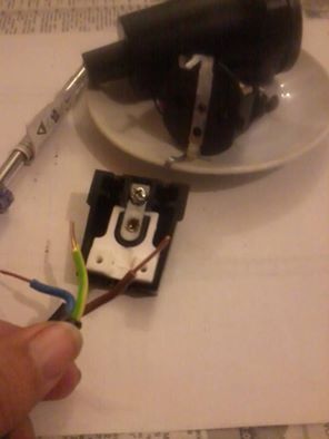

Що се смеета на авторката бе хора?Не всеки може да разбира от всичко.На това което е на снимката както каза колегата по-горе е куплунг шуко.Когато е комплектован с кабел и щепсел му викат"удължител на контакт"А иначе те всички контакти са си жънски.Дали са на стената или се мандахерцат на кабела е все тая.
А сега към авторката щото не съм сигурен дали стана ясно:синьото и черното към 2-та щифта на щепсела,съответно на другия край към 2-те дупки на куплунга.
Жълто-зеленото към средните клемички които отиват към страничните пластинки.
При щепсела нямаше никакви проблеми
и проверих свързването с контролна лампа.
[attachment=0]udaljitel samnaprav.jpg[/attachment
На ШУКО КУПЛУНГА :) :) няма значение къде ще пъхна фазата и къде нулата, нали ?
Стига заземяването да е където му е мястото ??
И – някой да ми препоръча ПРАКТИЧЕСКИ наръчник по елтехника на български ? Нещо съвременно разбира се. И като за начинаещи. Като питам поне да зная как :rolleyes:
