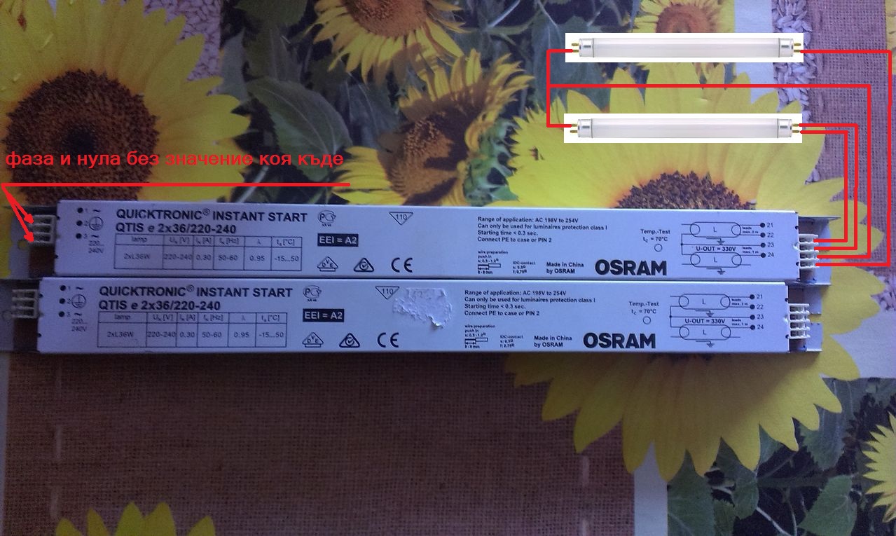

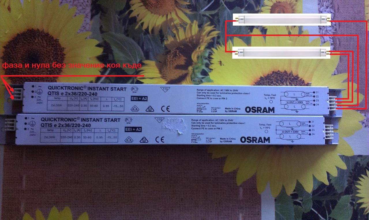

Значи вляво разбрах щом е фаза, нула и заземяване с трижилен проводник ще си го направя със щепсел и нямам проблем с това.... А за снимката ще съм безкрайно благодарна, ако я качите!
Защо с щепсел? Свързваш го на ключа на мястото на старите баласти.
Благодаря Ви!!!

Става ли така с една клема (не знам устер или лустер се казва, всеки път го чувам различно в магазина като го каже продавача) да ги вържа и двата баласта към един щепсел?
toolegittoquit - майстор
malgitobi написа:
Става ли така с една клема...
Ако имаш кабели на тавана, където ще ги слагаш, не ти трябват никакви щепсели. Лустер клема...Все едно..
Hoвoceлckи - майстор
malgitobi написа:
(става ли да ги споя с калай или ще повредя нещо?).
Не бих те посъветвал, освен ако нямаш достатъчно опит за да го направиш бързо (не трябва да загряваш изводите много - фиксирани са с пластмаса). Има си цокли. А и нещо няма ли да ги носи някак си тези пури? Просто ще си лежат ли някъде?
И една позакъсняла скица и от мен :-D
moimoimoi - майстор
на баласта не трябва да се запоява нищо, то си е пружинна клема и е пригодена за тънък еденичен/твърд/ проводник 0.75 квадрата сечение
със клема може да стане да разпределиш захранването
а за щепсел може да ползваш щепсел с ключ ,по удобно е https://www.google.bg/search?q=%D1%89%D ... O9ToDVM%3A
moimoimoi написа:
До 1.5mm2 няма проблем.
malgitobi написа:
Благодаря отново на всички!Вече всичко ми е ясно, още утре сутрин се заемам :)
Ако има нещо неясно, питай. Да не те четем по новините. И преди да правиш каквото и да е било, изключи тока от предпазителите и се увери, че действително ток няма. Това, ако не смяташ да ги закачаш с щепсел, а както си им е реда.

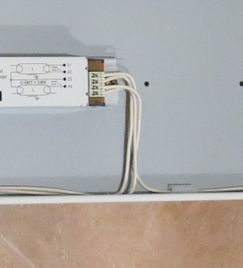

moimoimoi - майстор
на баласта на клемите има отвор в който се вкарва проводника.
от щепсела до разклонителната лустер клема ползвай мек/многожилен/ кабел а от клемата до баластите твърд с сечение от 0.5 до 1.5 квадрата

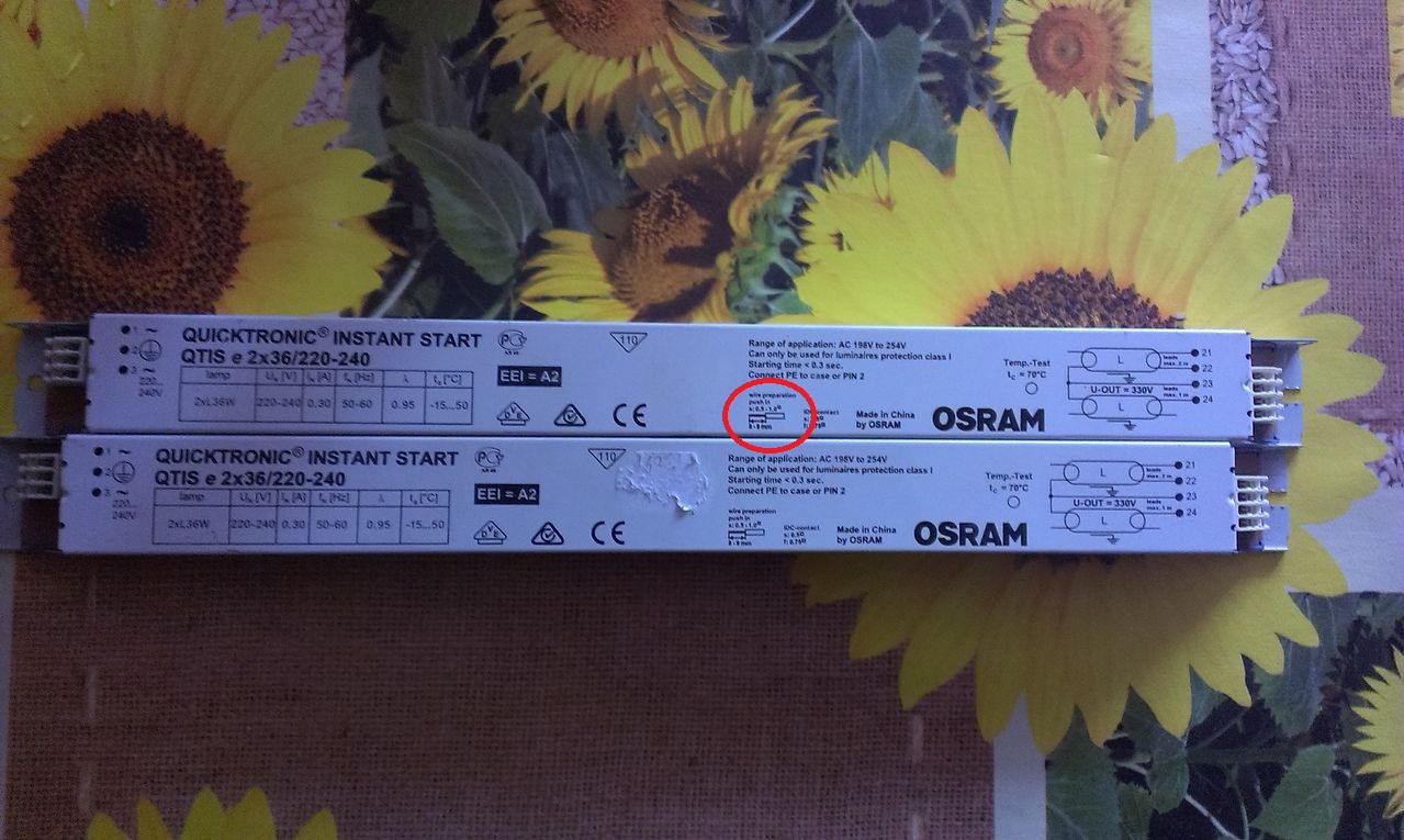

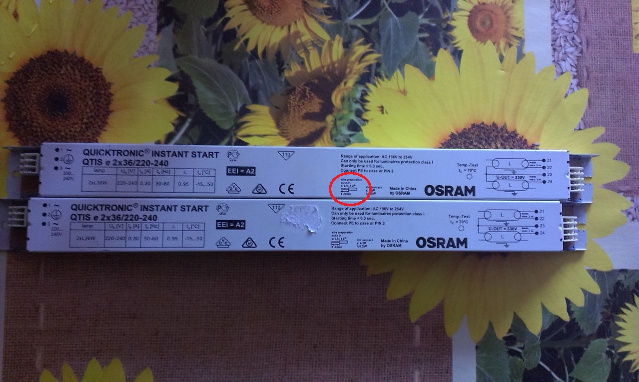

а ето тук на самия баласт е записано колко да заголиш проводника
