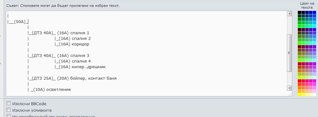

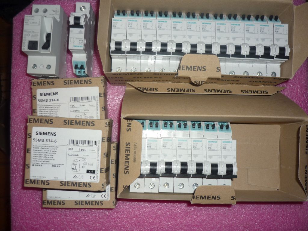

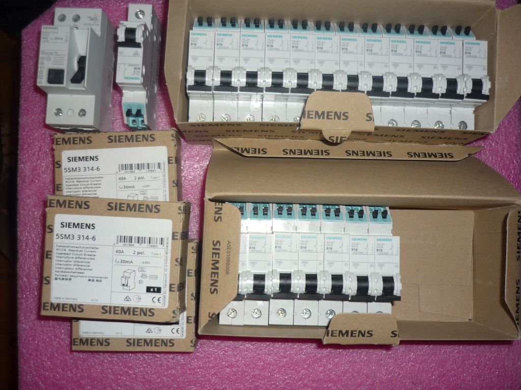

И аз съм пред подобен избор за вид ТАП.
Отделно нямам идея как да реша проблема с аварийното захранване на осветлението примерно.
Така правилно ли изпълнено таблото?
Ще ми се осветлението да е на друг захранващ проводник, който при спиране на тока да остава с напрежение от генератор (UPS), но понеже ми се вижда опасно ми трябва съвет как се прави. Страх ме , е че някой ще свали главния предпазител и ще го тресне тока. Има ли червени на цвят предпазител или осветлението се захранва от другаде без връзка с таблото и си има отделен предпазител примерно при UPS_a?
vgeorgiev - специалист
1115 написа:
Номиналния ток на ДЗТ-тата е по малък от сумата на номиналните токове на предпазителите след тях.
Май се познаваме от друг форум :) :partyman:
1115 - специалист
vgeorgiev написа:
1115 написа:
Да, аз навремето пишех в 8...9 форума, но с напредване на годините ги сведох до 2...3.
По въпроса за ДТЗ_тата, ами те няма да са натоварени на макс. Поне така разсъждавам.
А пък и нямам вече избор - днес пристигнаха част от нещата.
