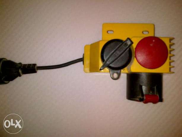

FM STEREO - специалист
Трябва ти ето ТОВА и някой който да ти го свърже!
