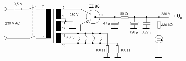

Не разбирам за какъв токоограничавщ резистор става въпрос.
Дай схемата,за която говориш.
Иначе в двупътните изправителите с лампи има един резистор,който играе ролята на филтър
за предусилвателната част на приемника.Когато консумацията е по голяма се ползва дросел.
След тях наистина има пад.
Напр.резистора 80ома в схемичката по долу.
Обикновено в радиоапаратите е 1К.

Токоограничаващ резистор, който да убие първоначалния пиков ток при зареждане на филтровия кондензатор.

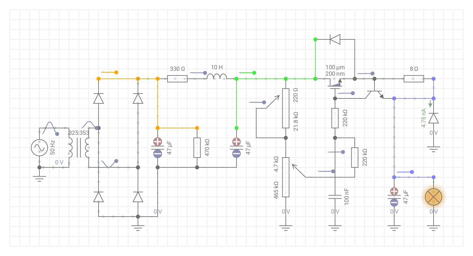

thebugger - специалист
Значи това е схемата която разработих. Със 8ома ма изхода тока е ограничен на ≈90mA, което е точно колкото може EZ80 да достави. Със EZ81 може и на 150mA да го направя. Та значи това е схемата с изключение че мисля вместо греца да го направя със EZ80 лампов изправител. Единственото нещо което ме притеснява е до каква степен кляка напрежението от лампата, под товар. Ако пада е много голям по скоро да го оставя с диоден грец.

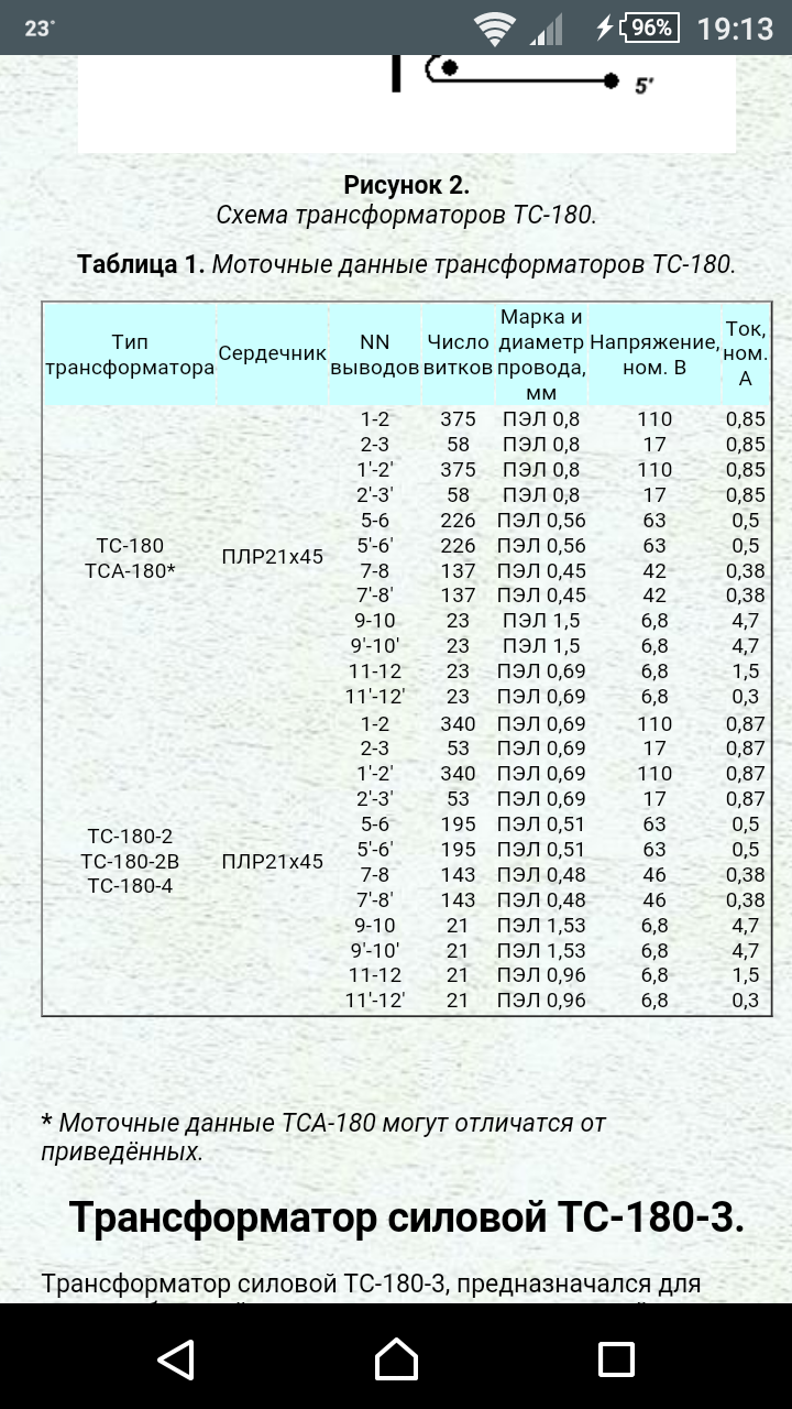

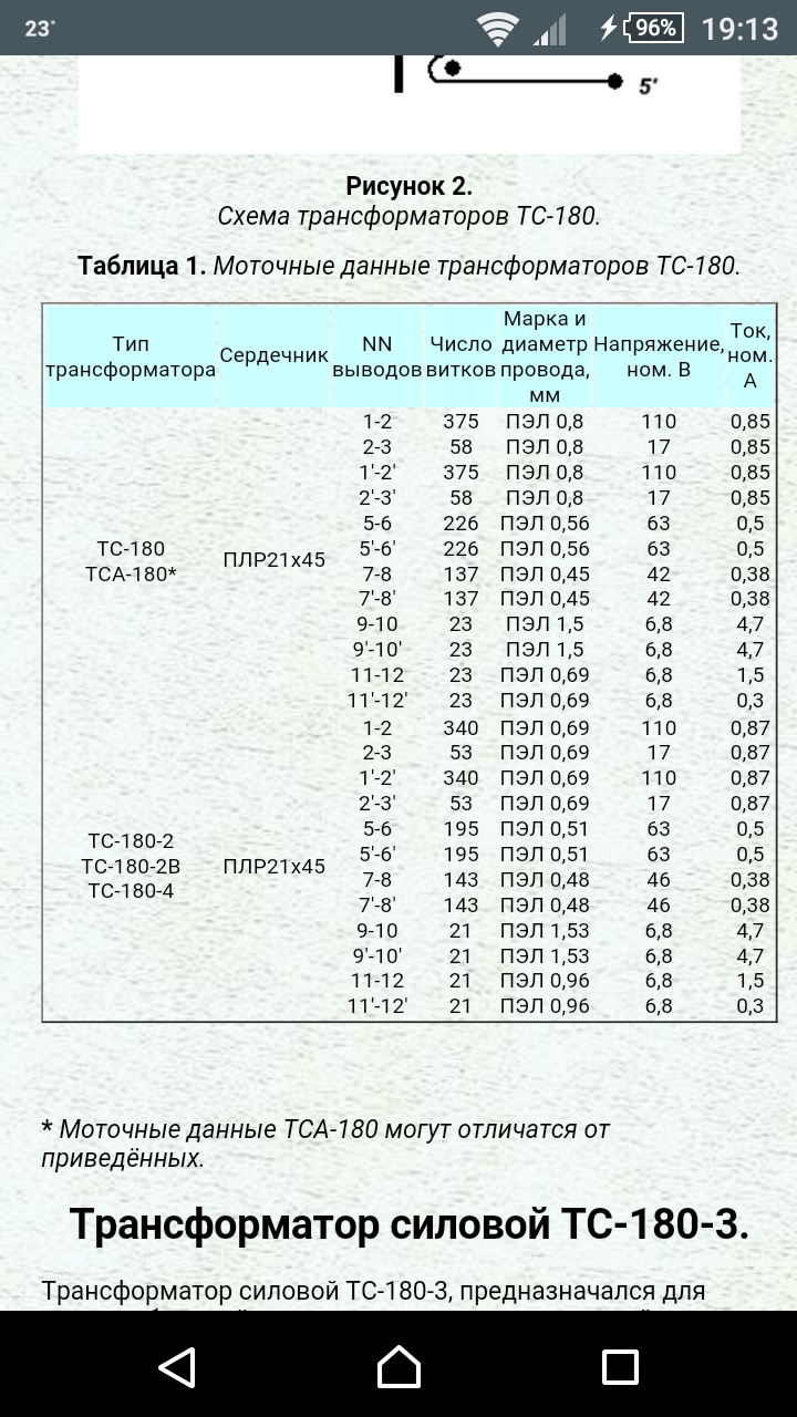

Като се замисля 50mA e малко. Имам един траф ТС-180 до 380mA, ама той ми вади само 215V на вторичната. Да вадеше поне 240V щеше да ми свърши работа, дейба :Д. Все пак благодаря за помощта ако има нещо ще пиша, сега ще разгледам какви други трафове имам.
Сега си мисля нещо. Този траф ТС-180 има първични намотки и за 110V и за 220V и отделно 2 намотки за по 17V. Свързано нормално (2-2' свързани и напрежение на 1-1') ми вади 215V на изхода. Ако свържа намотката за 110V със двете по 17V и подам напрежение 220V, какво ще се получи? Ако е успешно изчислявам че на изхода ще излезне 325V. Дали ще се получи, така като гледам сечението на проводниците е голямо и сърцевината също. Отоплението само ще се качи на 10V, aма аз ще измисля да компенсирам за него.
moimoimoi - майстор
thebugger написа:
... Ако свържа намотката за 110V със двете по 17V и подам напрежение 220V, какво ще се получи?
110+17+17=144волта
ти искаш да му праснеш 230волта .ако имаш подходящ предпазител на захранването в най-добрия случай ще изгори.другия вариант е да прекъсне някоя от намотките.
