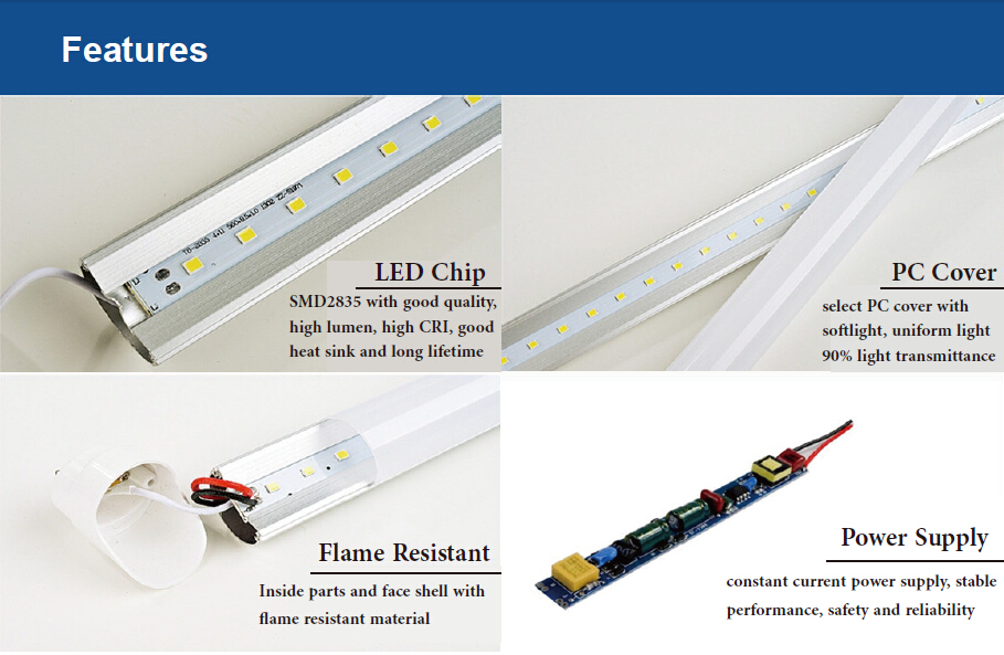

Не се прави така защото няма кой да ти ограничи тока и да го държи в препоръчаните граници.
Точно тези "пръчки" дето си избрал са предназначе3ни за асемблиране (монтаж) в LED тръби заместители на стандартните луминесцентни ламби.
Във всяка тръба се монтира и драйвер който следи номиналния ток да е точно толкова, колкото трябва.
Това осигурява оптимална сила на светлината и дълъг живот на ламбата.
В твоя случай е възможно да използваш едно захранване и да ограничиш тока към всяка лента с по един резистор.
Недостатъци много:
- токът през лентата ще се влияе от изменението на захранващото напрежение (ако захранването не е стабилизирано)
- ще имаш загуби във вид на топлина от всеки резистор - разход на ток
- трудно ще нагласиш точния, препоръчан ток
- като ти умре общото захранване и всичко спира

hidrazin написа:Не се прави така защото няма кой да ти ограничи тока и да го държи в препоръчаните граници.Това всичкото не се ли базира на приемането, че захранването ми е калпаво? Ако приема, че захранването си е читаво, пуска 72V, a лентите ще си дърпат колкото там ток им трябва. Все пак са им дали от 70 до 80V, явно е, че имат някакви схема да си се оправят. Захранването и да не е много стабилизирано все около 72 волта ще се върти...

Ако приемем, че захранването ще си стои предимно на 72V и никога не излиза от 70 до 80V границите пак ли ми е толкова лоша идеята?

SongBird написа:...Ако приема, че захранването си е читаво, пуска 72V, a лентите ще си дърпат колкото там ток им трябва. Все пак са им дали от 70 до 80V, явно е, че имат някакви схема да си се оправят.....Просто си намери друга занимавка. Тези неща не са за теб. Прекалено си далеч от материята.
Наблегни например на гипсокартон. Там може да навлезеш по-бързо.
