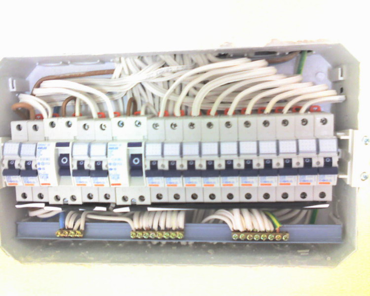

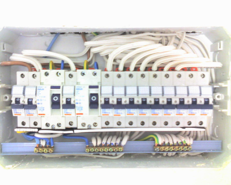

А, какво ще кажете за такова подвързване? :?
mirk - майстор
Добре изглежда. Каква марка са предпазителите

lz1wvm - специалист
Явно този който го е правил му е в кръвта(и освен професионално му е и хоби)

Trifun - специалист
Мммм, наистина изглежда добре !!!
Само една мъничка забележка имам - когато е възможно, оставяй проводниците мааалко по-дълги - ако нагори проводника с течение на времето (поради разхлабване, претоварване и т.н.), да има възможност да се отреже нагорялото и да се подвърже наново. Струва ми се че тук няма почти никакъв резерв - дано да няма проблеми при експлоатацията, че иначе ще се наложи снаждане на проводник, и ... едно че ще загрози външния вид (не че като му сложиш капака и ще се вижда де ...), друго че всяко надено място си е една допълнителна "язва" ...

Trifun има си достатъчно аванс за поне още едно - две пресвързвания, ако остави повече къде ще събере кабелите.
Гледам на това табло предпазителите са от край до край, като се преброят 16 единични модула по 18мм , а стандартните са 12 или 18 :?

Таблото е стандартно 18ца на Елмарк. Мисля, че са доста добри, защото може да се коригира/при вече захванато дъно/ както във вертикала, така и по хоризонтала.
Колкото до авансите, добре се забелязва, че проводника се суче ту на ляво, ту на дясно и тогава е хванат на предпазителя. Единствено с по-малък аванс остават мостовете към ДТЗтата и шините.
Подвързването на такова табло отнема около 3 часа.
Нареждам първо на земята всички предпазители на евро шината, правя всички възможни комутации.
Отделям и подвързвам първо "земята", после "нулата".
Монтирам шината с предпазителите за кутията и подвързвам всички "фази" от дясно на ляво.
В случая, само осветлението не е на ДТЗ. Бойлерите са с отделно ДТЗ, а всичко останало с общо ДТЗ.
Бойлера, печката, пералнята, климатика са на отделни предпазители.
Лично аз резервните предпазители също ги подвързвам с гребен.
