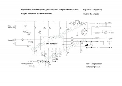

Съвсем общо е нещо такова - http://www.elremont.ru/stirm/st_eng/ima ... ne_001.gif

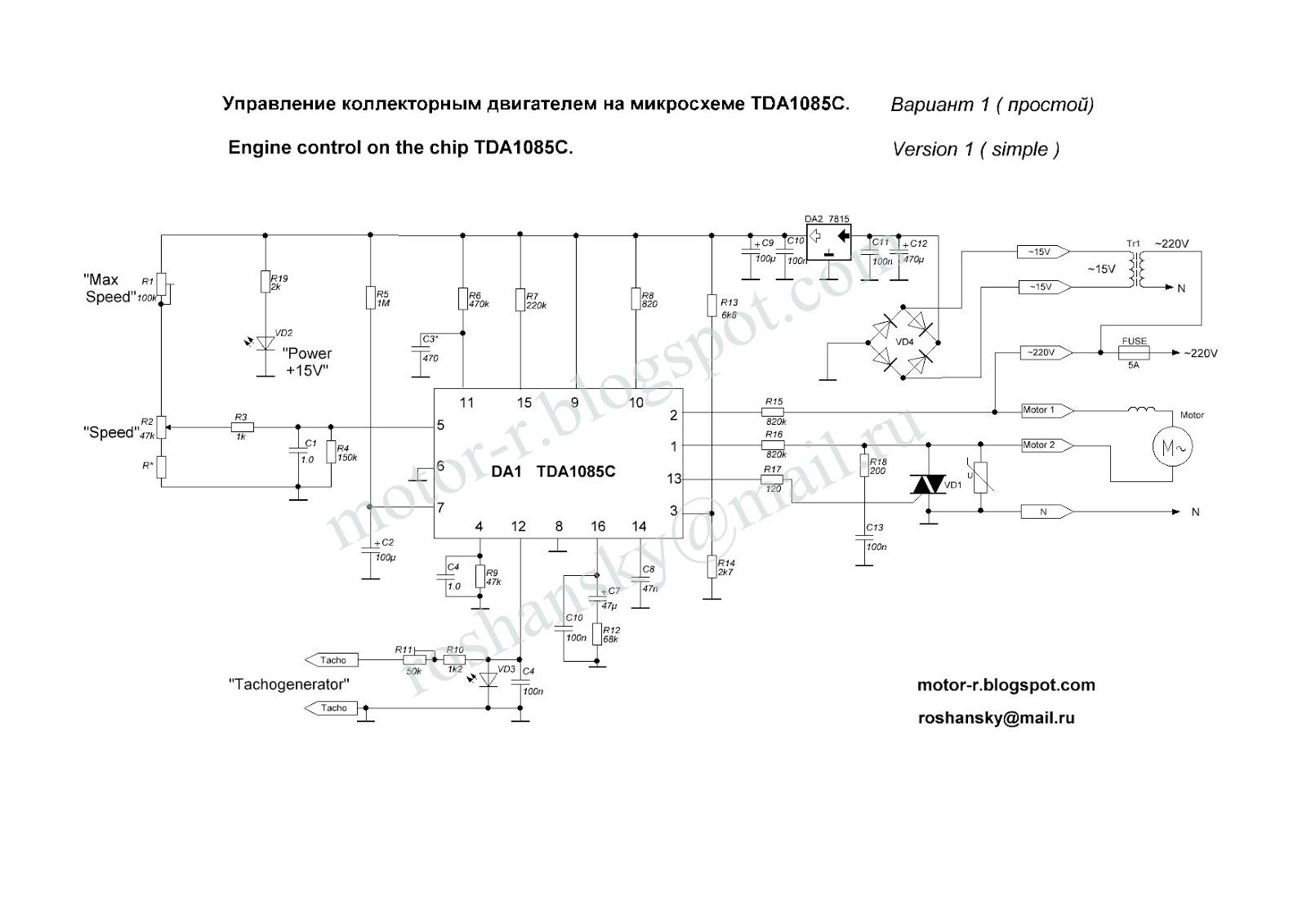

https://youtu.be/D7tTxY6o0dY Пробвах-не става.Губи мощност.На горният адрес нещата изглеждат много добре.Дали на форума има колеги които срещу съответното възнаграждение биха изработили въпросния регулатор с участието на тахобобината.Благодаря Ви за съдействието!!

А какво очакваш от този двигател като мощност? Питаха те по-горе за какви цели ще го ползваш. Тахото няма да ти даде мощност.
lov - майстор
Ще му даде при обороти над 500-600 със запазена мощност мисля че до към 80%. От там на горе почти на максимална стават нещата. На базата на същите двигатели доста машинки си правят хората. 700 W не са никак малка мощност. Чак дърва цепят с тях. :lol:

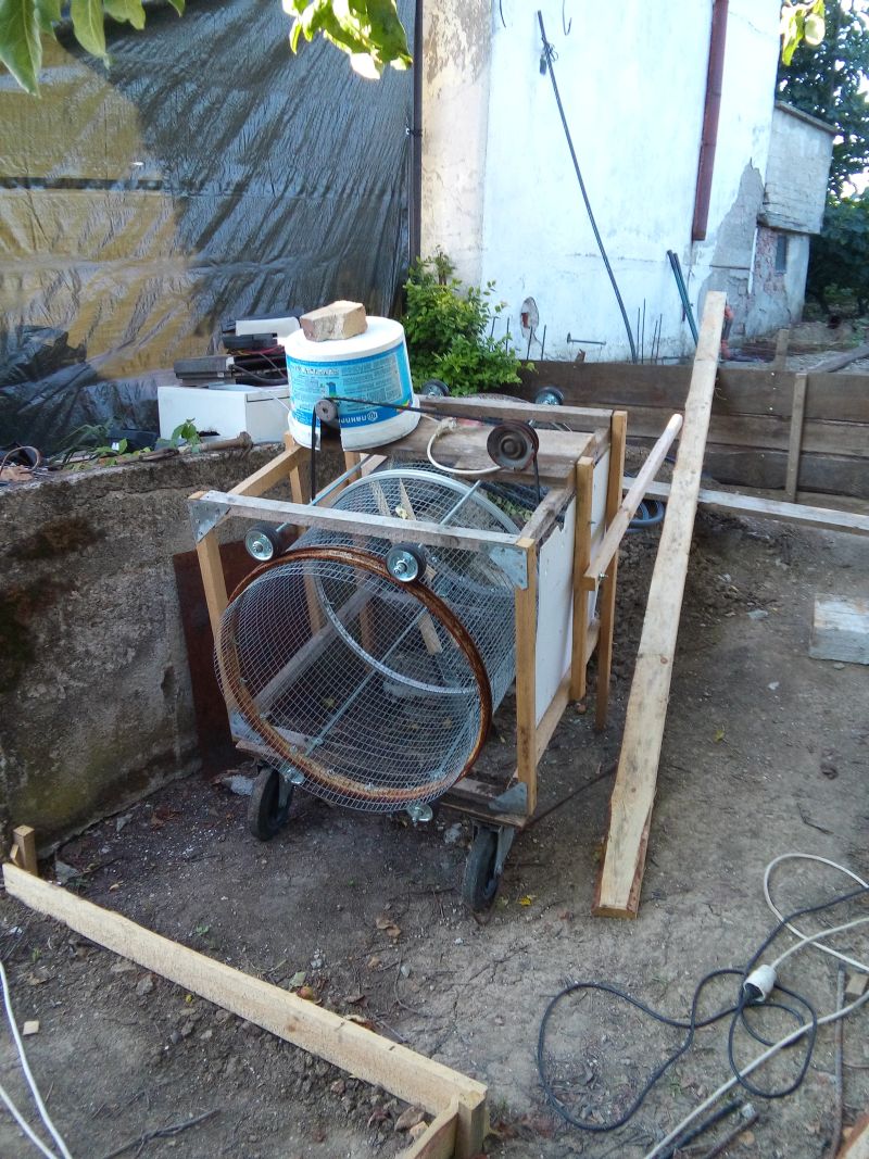

nikel - специалист
Това е направено с двигател от пералня.
wenciautoklima - специалист
nikel написа:
А какво е това ?
nikel - специалист
Това е решето за пресяване на пясък, пръст и други подобни

Това е тромел (триор). За задвижването му са достатъчни между 10 и 50 вата.
А мощност и въртящ момент са две съвсем различни неща. Това, че имало няква схема, с която моторчето от пералня си запазвало мощността и при ниски обороти е пълна глупост.
