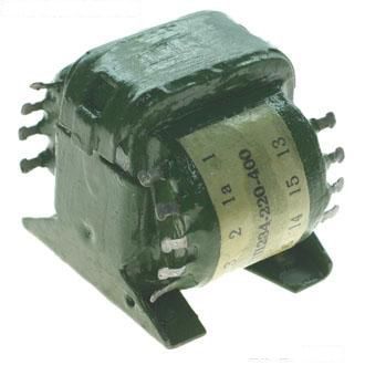

На 200 не но има много трансформатори на 400Hz. Даже мисля че може да се търкаля някой такъв у нас.
Масово се използват във военната техника и самолетите - пести се от тегло.
Само дето ще се вкараш в голям филм.
Индуктивното съпротивление на първичната пряко зависи от честотата.
Демек ако изчислиш трафа за 250Hz а го пуснеш на 50Hz ще трябва и да намалиш напрежението на първичната 5 пъти.
Поне аз съм пробвал траф 220V 400Hz да го ръгам у контакта - има светлинни, звукови и обонятелни ефекти.
Освен това има и изисквания към материала на ламелите за по-високи честоти но не мисля че за 250 ще е най-големия ти проблем.
Разбира се освен ако магнитопровода не е много китайски и с дебели по милиметър ламели.
Демек ще имаш пълноценен траф само при честотата на която си го сметнал.
Иначе руските трафове за 400Hz обикновено изглеждат така и се обозначават така - накрая е написано 400.
А за другите накрая има 50.
Ето как руснаците включват траф 400Hz на 50Hz - на последната страница.
http://radioskot.ru/_fr/6/_400-____220_50.pdf
Та инверторът е почти неизбежен. Освен ако не използваш 12-волтови ... консуматори.

Ми как да реагира ламарината - ще пее като високоговорител. :D
При тия високи честоти токовете на Фуко ще са огромни. Не ми се мисли какви загуби ще имаш, което изначално обезсмисля идеята ти.
А за първичната сериозно ли смяташ, че ще има по-голямо съпротивление при по-високата честота? Ти и това ли няма да съобразиш и да я преизчислиш както трябва? Ако има голямо съпротивление, ти въобще как смяташ тоя 1 киловат да го трансформираш?
