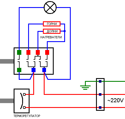

Това е мощна фурна и за всеки "етаж" би трябвало да е на отделна фаза.
Има различни модели на снимките в гугъл, може ли на една снимка да ни покажеш какво е състоянието на лицевата част, за да може да пишем по видяното.
Колко реотана има всяка част -колко горни ,колко долни ?
Аз мисля ,че ако е с един горе и два или три долу. то би трябвало да може да се ползва схема на печка "Мечта" три пъти, тъй като са независими на всяка фаза.

Iwani написа:Ясно, уверих се за фазите. За съжаление, снимка ще имам чак в понеделник. Горе и долу има по 2 нагревателя, малък и голям, общо 4 на фурна. Благодаря отново!Ами тогава ползваш схема на "Мечта " за всяка секция и си готов
att-45e07ada5d70eovec.gif shema na gotvarska pechja.gif (5.12 KиБ) Видяна 2438 пъти

Горните по схемата по-горе ама без регулатора.
Долните пак по тая схема и пак без регулатора.
Регулатора се свързва на кабела преди двете схеми "горни" и "долни".
Само дето регулатора не управлява директно нагревателите а бобината на контактор.
Демек имаш кабел за едната 3-йка, след него контактор. Бобината на контактора се управлява от регулатора (общ за горни и дони нагреватели).
След контактора взимаш два кабела дето да захранят двата ключа (за горни и долни нагреватели).

Ми ако на него пише 16А няма да издържи фурна от 6 kW (около 26А).
Погледни схемата на бойлера. Там вместо горни и долни е отбелязано нагревател с голяма и малка мощност. С голяма мощност ще ти е този на който с мултицета измериш по малко съпротивление.
Да я заземиш добре с отделен проводник и да я захраниш подходящ кабел.
Успех с оправянето.
