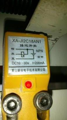

Ето моето мнение:
1.Не разчитай на тези 150мА за товар не ги издържа.
2.5 волта са му малко за стабилна работа особено че идват от компа където са и по малко.
3.Щом имаш различни маси мери между тях да няма напрежение.

Към автора: Как изгаря, няма нищо на изхода или има постоянно без метал?
Да захранващ е синия минус,и не зная как е изгорял работи около ден!Съпротивлението е Смд монтаж, всъщност не съм на 100% сигурен дали е съпротивление и е на такова място ,че едвам го фиксирам1
todortv написа:
Ако гори по ток едно рид-реле на изхода и си готов.
Аз така направих на другите датчици които купихме .Сложих им по едно малко обаче обикновено ел.м.реленце на 12 волта и отделно захранване им пуснах.Обаче този който остана здрав който е с 5 волта захранва на него също сложих реленце /но на не се сетих за рид/ на 5 волта но не ще да го задейства пада напрежението много,мерих му тока на релето някъде към 50ma и го махнах.Рид релето е добър избор с по бързодействие и за по малки токове и напрежения.

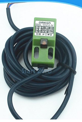

Ей тва са ,два жълти се прецакаха.Поръчах от тези зелените да видим дали ще свършат работа!
