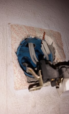

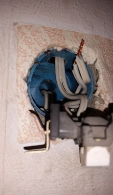

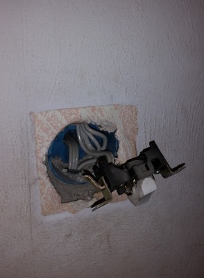

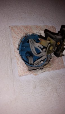

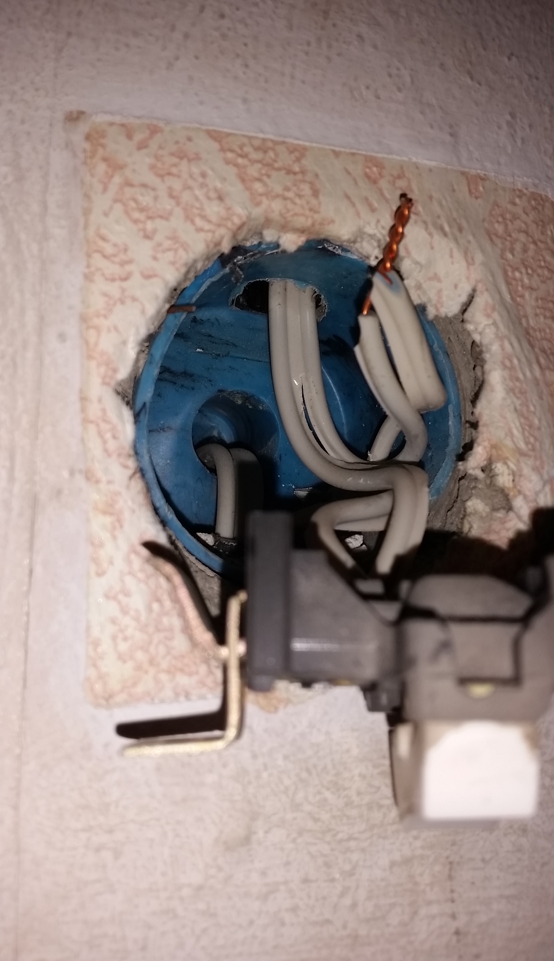

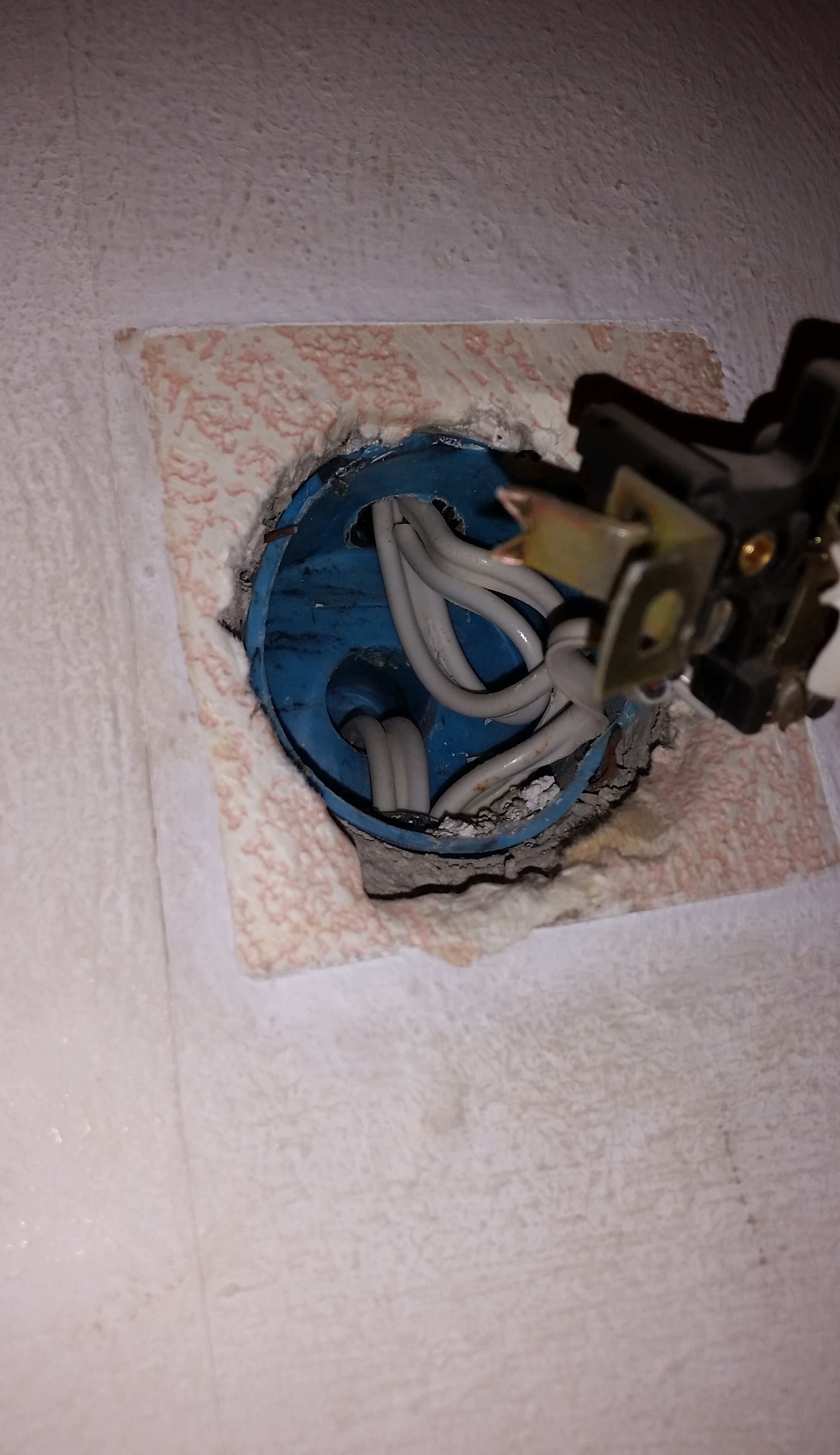

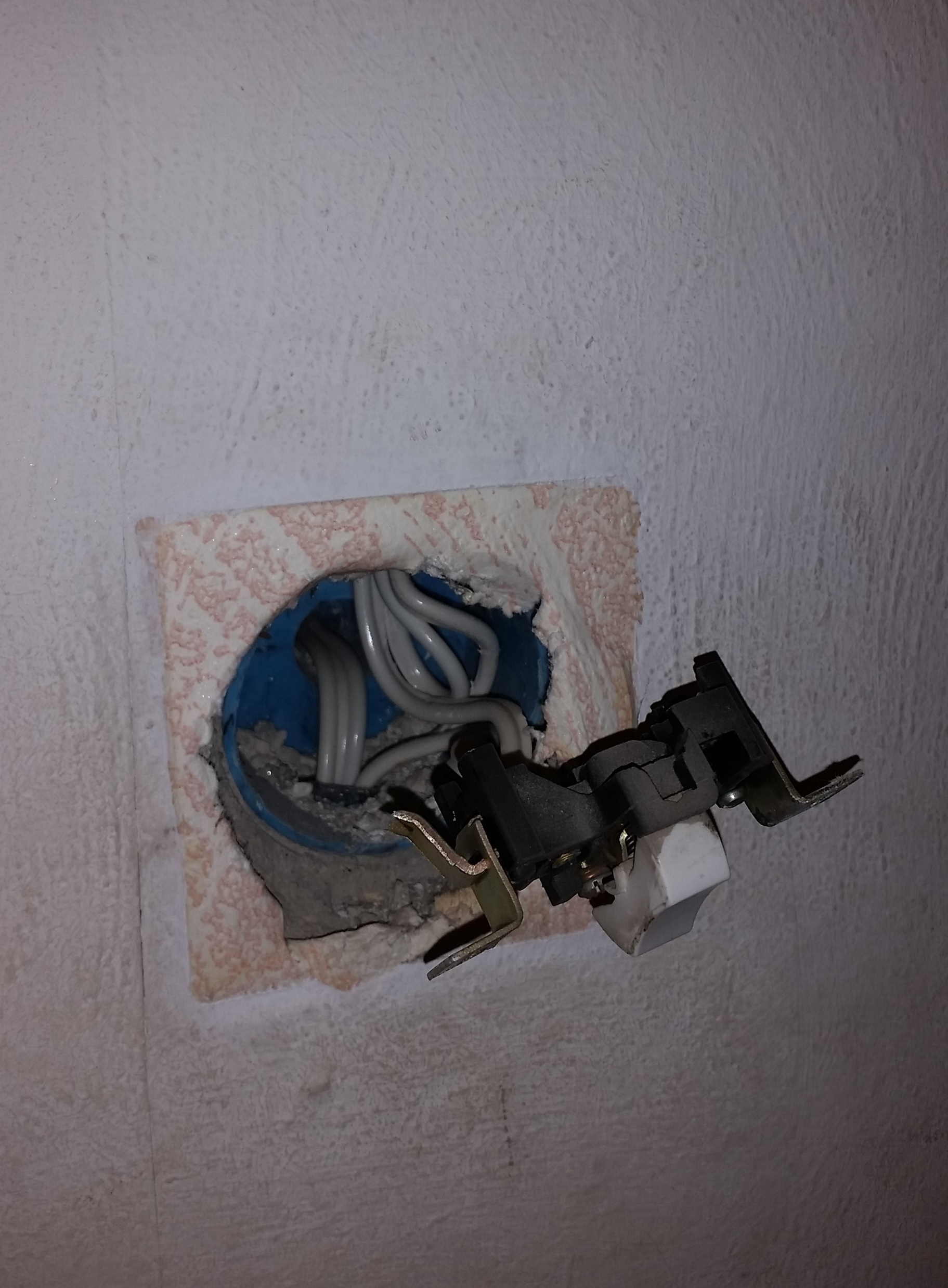

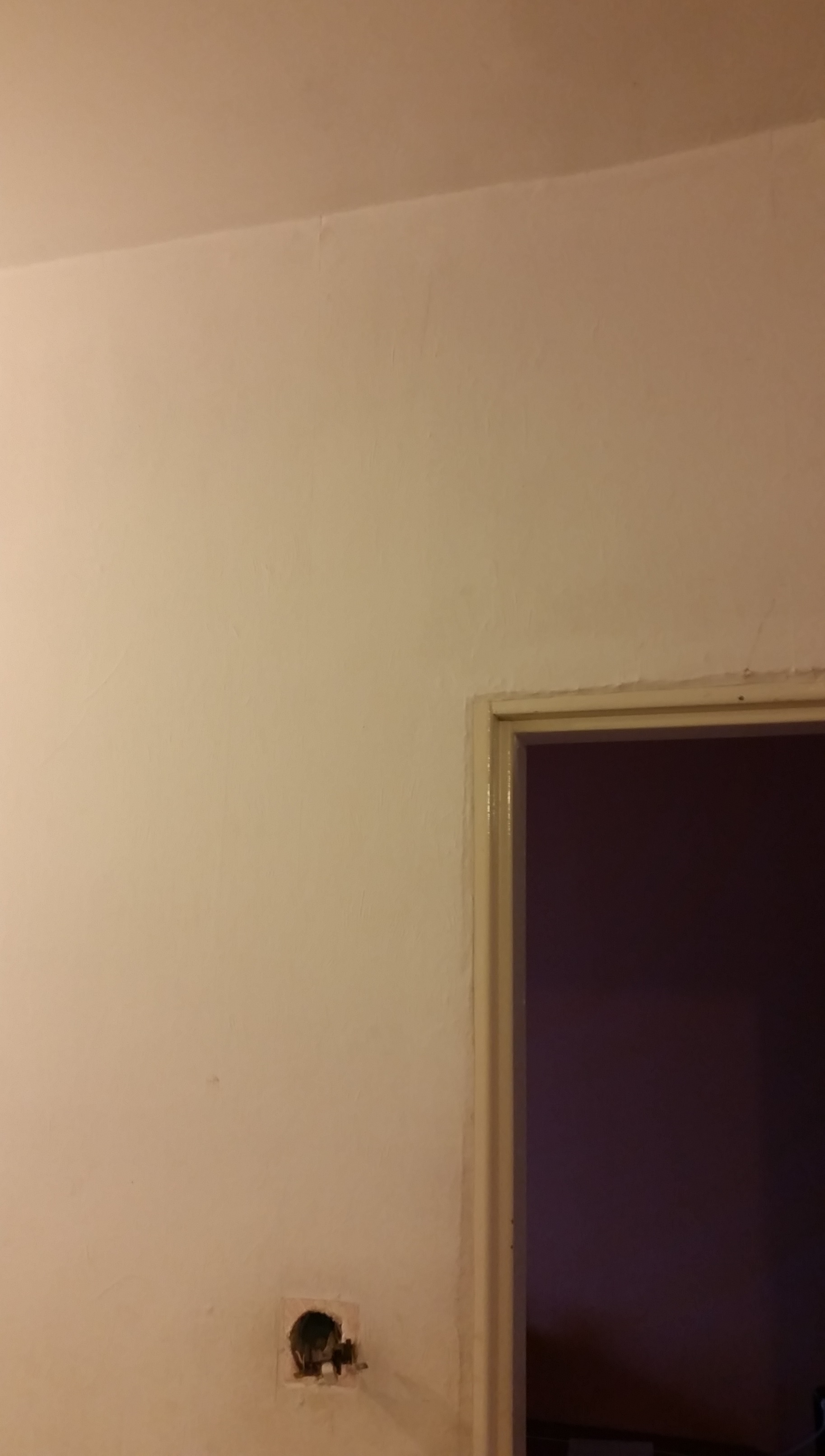

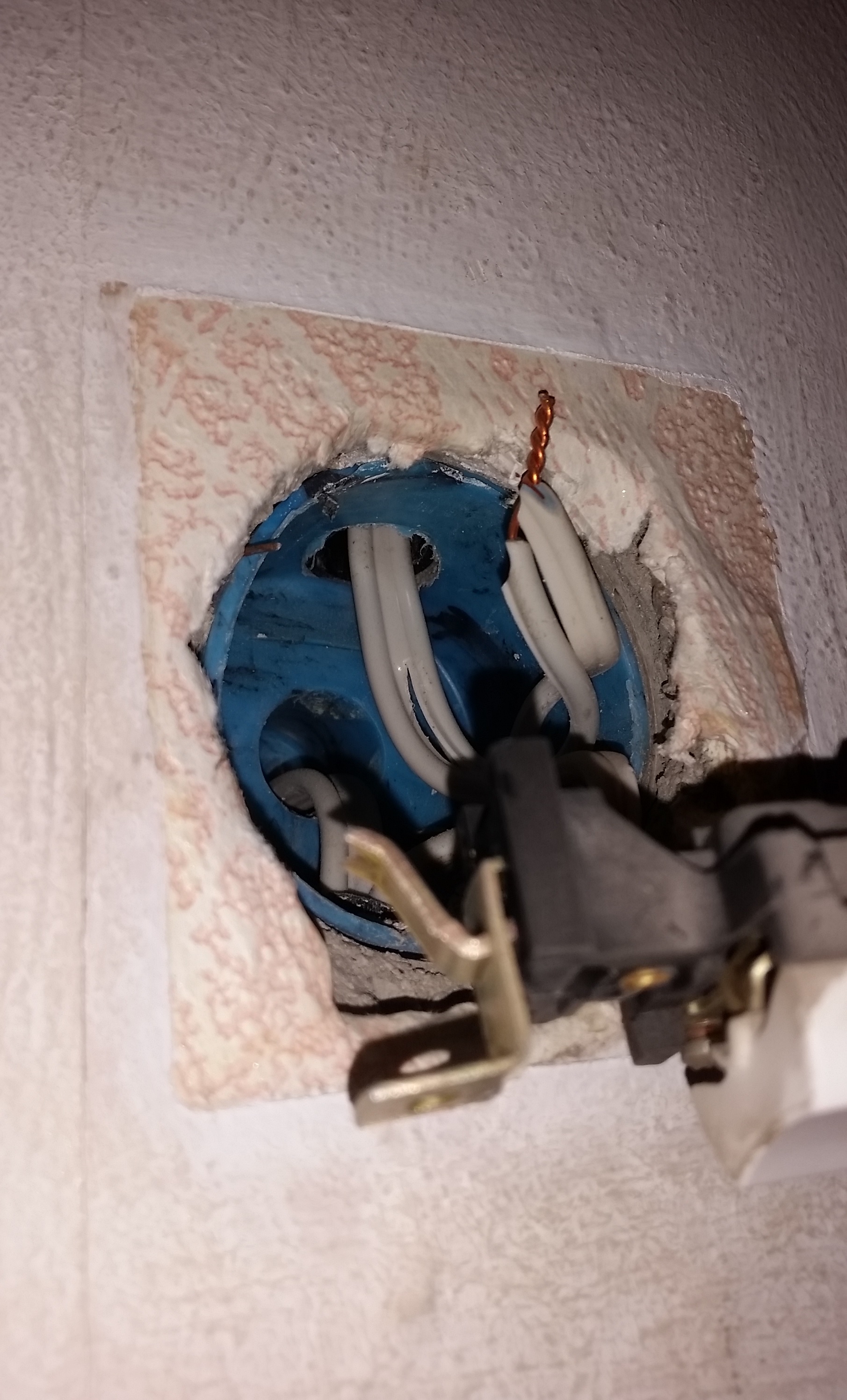

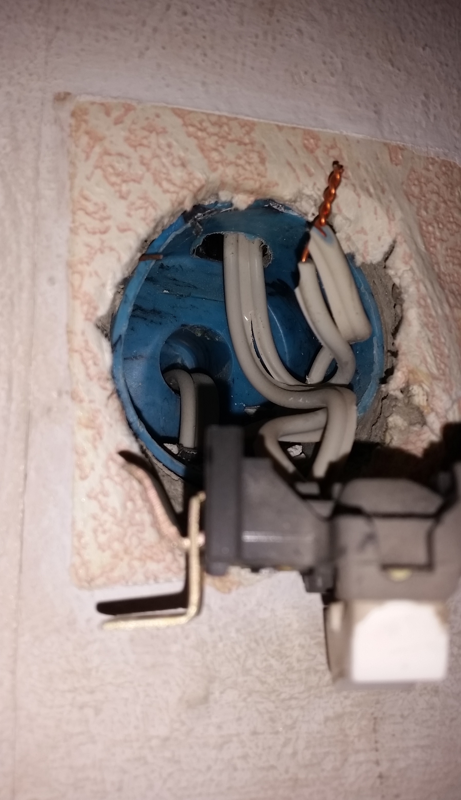

До колкото виждам са ползвани тръби за кабелите и също така кутията за ключа се ползва и за разпределителна. Можеш ли да опишеш какви кабели на къде вървят или да направиш още 1-2 снимки под друг ъгъл. Можеш ли да провериш и на тавана колко кабела излизат?
На третата снимка ми се струва че нагоре тръгват 3 проводника, от които единия не се ползва.

Провери добре и за трети на тавана, който да е малко скрит. На третата снимка се виждат три кабела, които тръгват нагоре, но единия като че ли не е свързан никъде и само е подвид обратно нагоре. Можеш ли да потвърдиш това? Да не се окаже че си късметлия и кабела който ти трябва да е прокаран само да си го свържеш

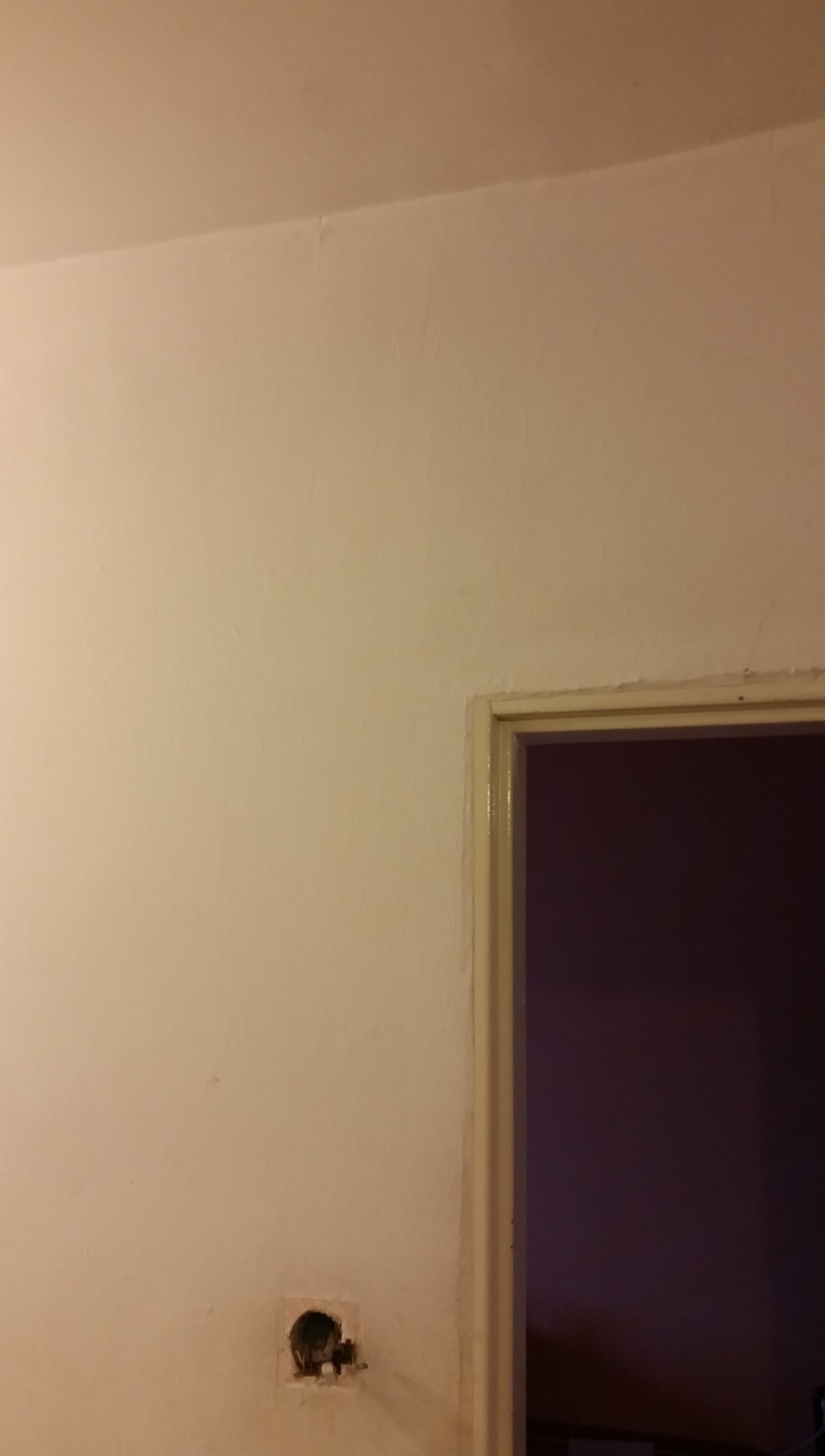

Стените са с тапети, боядисани отгоре с латекс. Как да видиш разклонителна кутия, като тапета е лепен върху нея. На пурвата снимка на 20 см над и 30 см в ляво от ъгъла на касата има издуто място, около което е мазано с четката в кръг. Чукни с пръст да видиш не е ли кухо. Т. е там да се крие разклонителната кутия. Но цветовете настаните на снимките ти са различни - няма снимка на стената, от към ключа, който снимаш подробно.

zdravcho написа:Еми остава ти да си изтеглиш още един кабел. За твое улеснение издърпай многожичен кабел тип ПВ-А2 1,5кв.мм., като му калайдисаш краищата или сложиш съответните кабелни накрайници. А и не е лошо да изолираш тая нула.Притесняваме, че при завоите няма да мине, но ще пробвам, ако не - ще се поизмъча малко с копаенето в бетона

Ми то няма логика и да има - при условие че ползват кутията на ключа и за разклонителна. Вътре е направена и връзката с нулата и фаза-ключ-осветително тяло. То се вижда че захранващите кабели идват от долу. Даже още една двойка минава транзитно през кутията и през стената. Мисля че с многожичен кабел няма да имаш проблеми. Само жило за теглене на кабели си намери с подходяща дължина.
