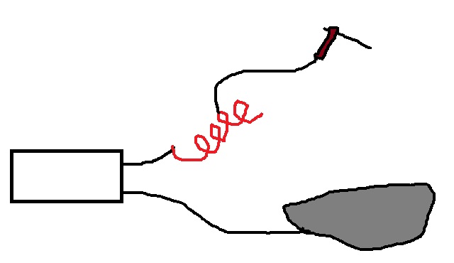

По заводите де вече почти ги няма, ползвахме "пружини" от крановете за намаляване на тока.
Това са едни мощни съпротивления, които са в схемата за скоростите на трифазни двигатели с навит ротор.

Ключа го шунтираме...когато свалям моста , който свързва 2те намотки надолу по клемореда...мисля , че се случват нещата , но не мога да преценя кое е по слабо и по силно...
Как мога да измеря ампераж , съпротивление знам ли...нещо което да ми подскаже кога намаля и кога увеличава?
Ако махна моста от долната наморка и опитам да го кача нагоре...при пускане в тока не жужи електрожена...когато свалян горният край на намотката при пускане си жужи и заварява , но не мога да преценя къде е силно и къде слабо...имам чувството , че е еднакво :)

Напротив. Това е най-елементарния начин (и наи-дървен) Но пък имаш плавно регулиране.
Така наречената пружина е мощно съпротивление, което се свързва последователно на кабела за ръкохватката. Но за съжаление не знам от къде можеш да си набавиш такава.
От такова нещо се сваля http://energotk.ru/netcat_files/Image/brf-big.jpg
Схема на свързване :-D

Може да пробваш да измерваш тока на празен ход като местиш кабела по клемореда.
Би трябвало на "най-слабото" и токът на празен ход да е най-малък.
И съответно най-голям когато е сложен на максимален заваръчен ток.
Не че е най-добрият начин ноооо...
Другият начин е с опитен електроженист, различни дебелини материал и електроди.
Ако е добър електроженист, бързо ще усети кое е най-слабо и кое най-силно.

а може да измериш напрежението на празен ход на вторичната
по голямо напрежение обуславя протичането на по голям ток , от там по голяма мощност/сила на заваряне/
