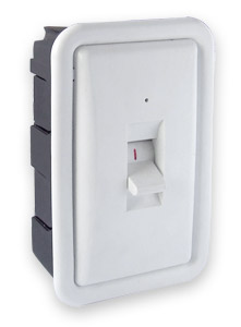

Ако кабела е 4м2 малко трудно ще ги вкараш и двата,зависи от ключа де! Най сигурно си е нулевите проводници да се съединят с лустер клема без да се маха металната пластинка,слага се едно тънко проводниче,което се свързва с единият край на глимката. Може фазата да се прекара и през двете клеми на ключа като се сложи по едно мостче така ще се увеличи неговата ел.якост съответно и неговият живот.
Duke_BG - специалист
FM STEREO написа:
цък - няма да стане да прекараш фазата през двете - първо че ще загубиш светлинната индикация. и второ нищо няма да подобриш защото никога двете пъпки не контактуват в един и същи момент, а най-големия им мор е първоначалната комутация.
FM STEREO - специалист
Duke_BG написа:
Да за пъпките се съм съгласен,за индикацията зависи какъв е ключа,ако е такъв светодиотчето се откача от единият изход и се свързва с нулата.
