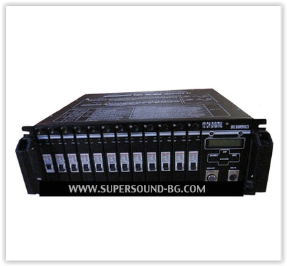

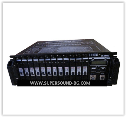

bube760205 - специалист
reevil написа:
Да взема да си конкретизирам въпроса, защото темата върви в различни посоки.
Ако някой случайно има ДИМИРАЩИ лунички (в повечето случаи са китайски с вградена платка за димирането) да сподели с какъв димер ги ползва!?
Аз искам да попитам -мястото където ще се димират Луните къде е ? Обществено място ли е или у дома?Ще ти кажа защо! Аз съм строите човек и в момента работим един обект (бъдеща дискотека) запознах се с хората които ще монтират звука и осветлението..Те ме помолиха да им пусна кабели където ще е нужно преди да затворя с гипсокартон! Та почти навсякъде опасах дискотекаа с DMX кабел -светещи ефекти,лазери,лунички и незнам си какво! За целта ще ползват мощен димер няколко канален .Защото ако ще е обществено място и е голям обект ще ти бъде нужен подобен димер
димер
reevil - специалист
Стая 4 на 3,5 метра, седем броя лед луни, димируеми с един диод 9вата(води се COB) ще има и един малък абажур с 2-3 крушки, мисля пак да е лед, димируеми около 8-10вата. Всичко е на 220волта.
