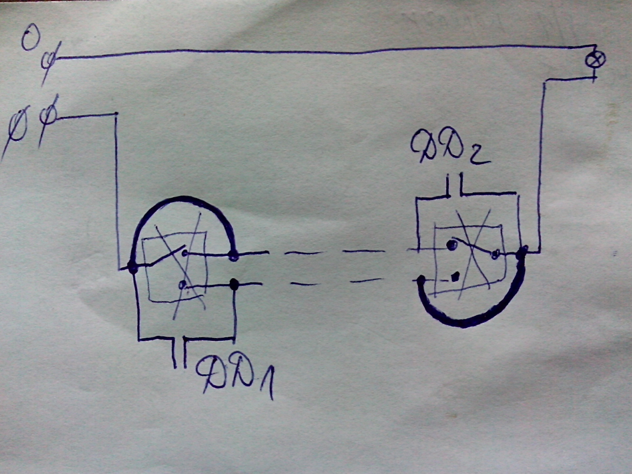

В случая трябва да монтираш датчика някъде около осветителното тяло,но така да не го осветява директно ако искаш да ползваш функцията за осветеност.Девиаторните ключове може и да не ги махаш,просто им откачаш излишната жичка а другите две ги укъсяваш с клема.Така хем няма да ти останат дупки в стената,които да се чудиш как да запълваш,хем схемата няма да се влие от ключовете.Нулата на датчика свързваш към нулата на лампата,Входа му към фазата от ключовете,а изхода към осветителното тяло.

Бях останал с впечатлението, че си взел два датчика, които искаш да сложиш точно на мястото на ключовете (разклонителните кутии над тях). Та схемичката, която драснах е за такъв вариант.

Аз бих сложил датчика преди първата лампа и бих оставил девиаторите работещи. Ще получиш следното: при забравено включено осветление, датчика ще го изгаси, а девиаторите ще работят тъй като ще има присъствие на палещия ги. П.С. при включване от девиаторите е възможно премигване на осветлението, тъй някои датчици им трябва време да влезнат в режим на работа. Ако датчика се държи така, бих отворил девиаторите и бих ги дал на късо, ще работи само датчика!

blv написа:Аз бих сложил датчика преди първата лампа и бих оставил девиаторите работещи. Ще получиш следното: при забравено включено осветление, датчика ще го изгаси, а девиаторите ще работят тъй като ще има присъствие на палещия ги.Ако е включена функцията през деня да не свети и някой по-навик натисне ключа ,как ще се разбере след това дали датчика е захранен или не като в случая девиаторите работят.Т.е. ще се разбере чак като се стъмни и в лошия случай ако датчика не работи(не свети лампата при движение),а девиатора се пада в другата част на помещението и трябва да го преминеш на тъмно.....
