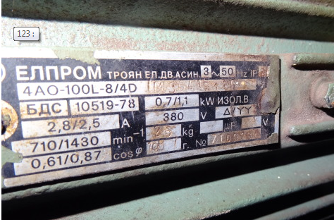

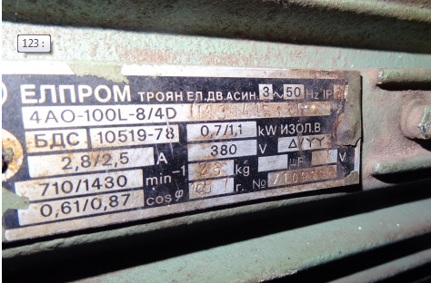

колегата lov e прав че при инвертор с монофазно захранване трябва двигателя да може да се пресвърже така че да работи с захранване 3х220v

А към колегата задал питането. Моторче трифазно със същата мощност ново 1,1 може да се намери до 100 лева. Вече с инвертор малко по сложно с цените . Както го намериш втора ръка 150 -200 кинта. Нов от 500 на горе.
Другия вариант оставаш на едните обороти и слагаш монофазен двигател.. За пренавиване на този едва ли ще ти излезе по евтино от колкото новия.

lov написа:Другия вариант оставаш на едните обороти и слагаш монофазен двигател..Това и според мен е най-добрият вариант и "регулира" оборотите с преместване на ремъка.
