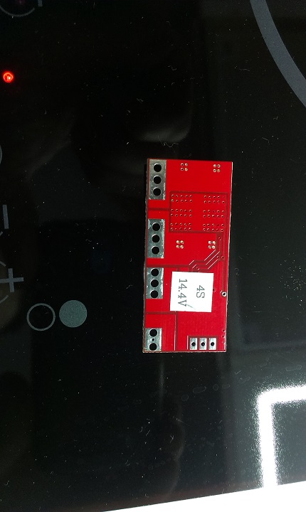

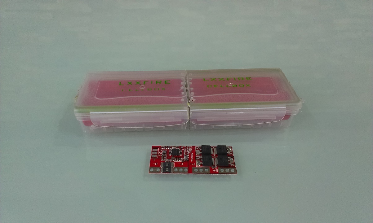

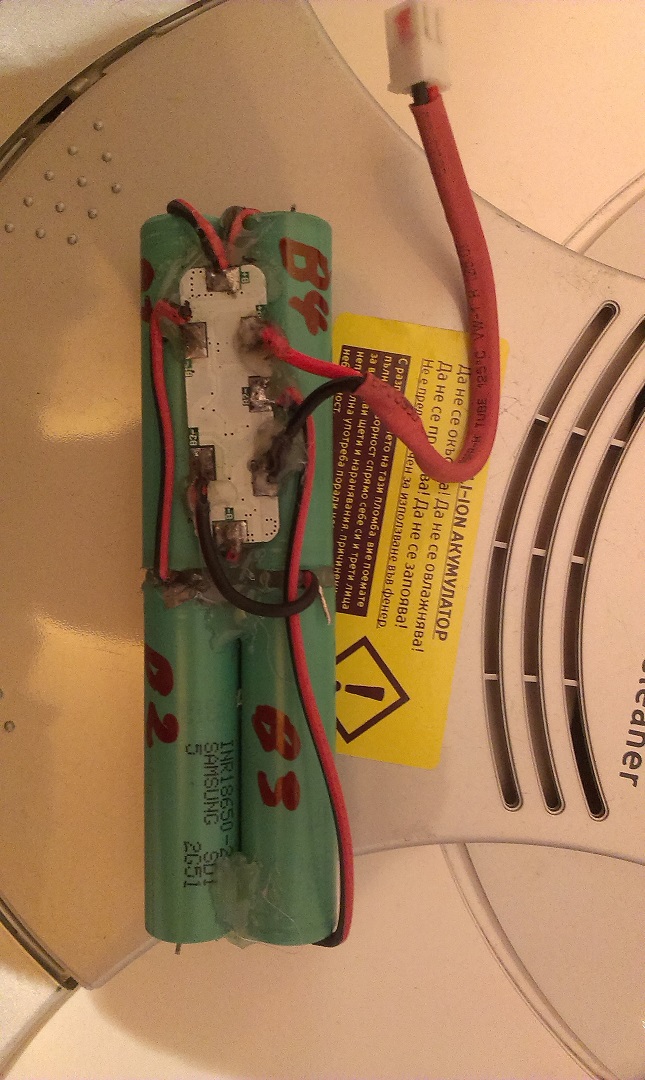

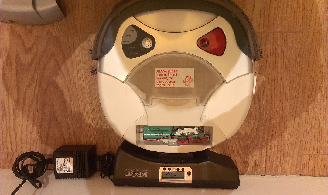

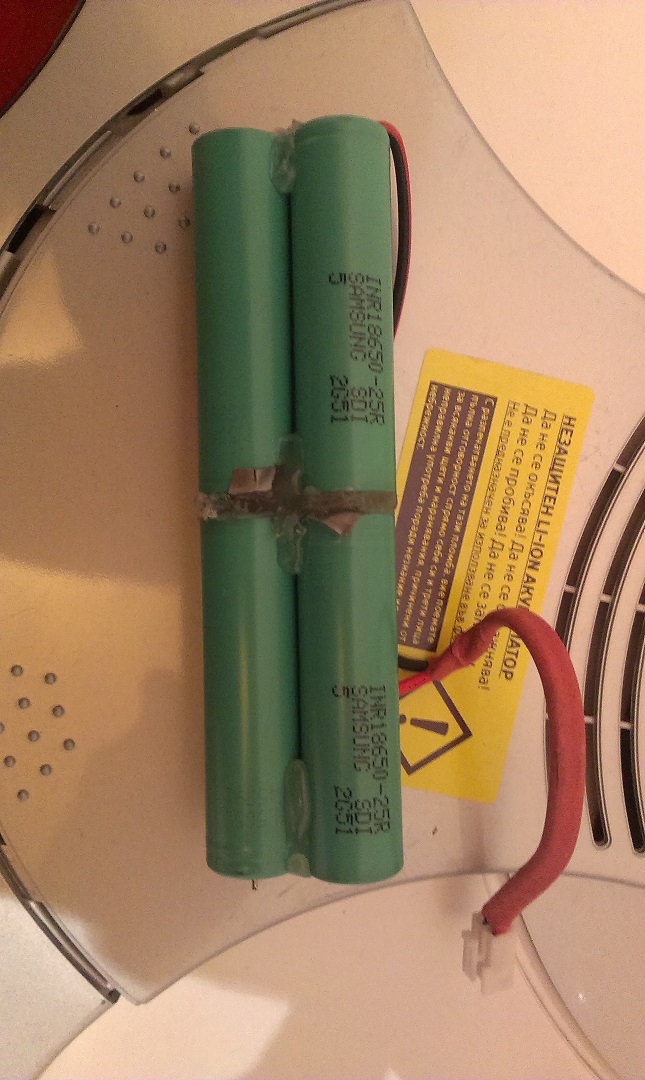

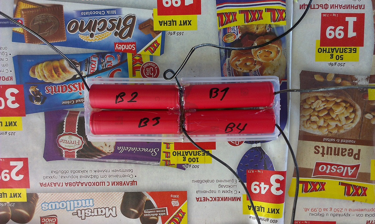

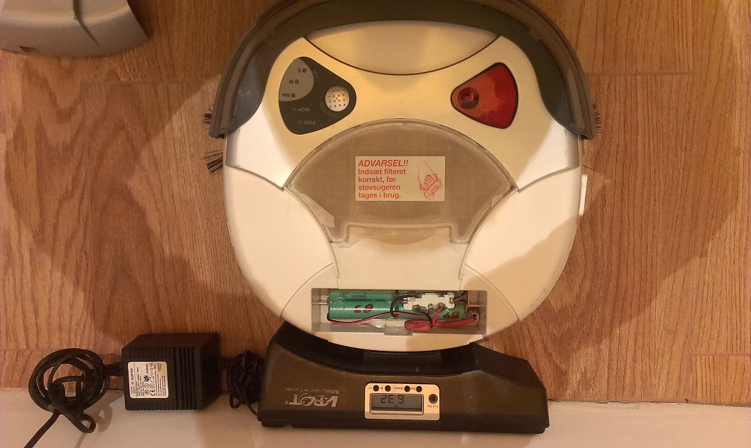

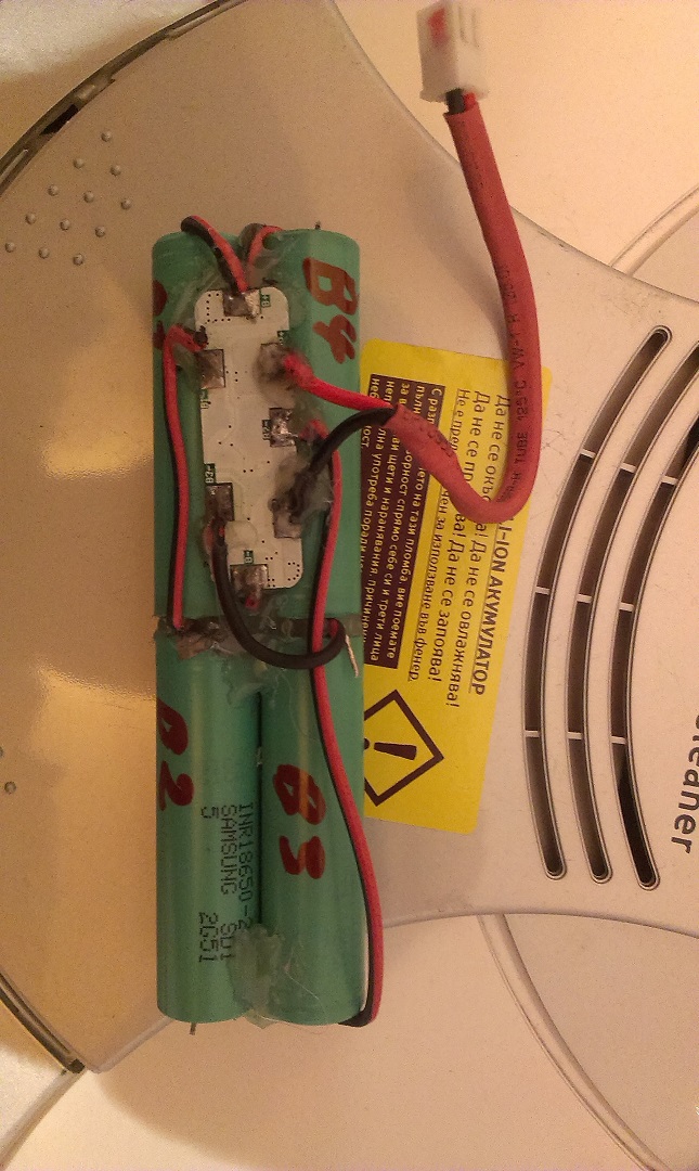

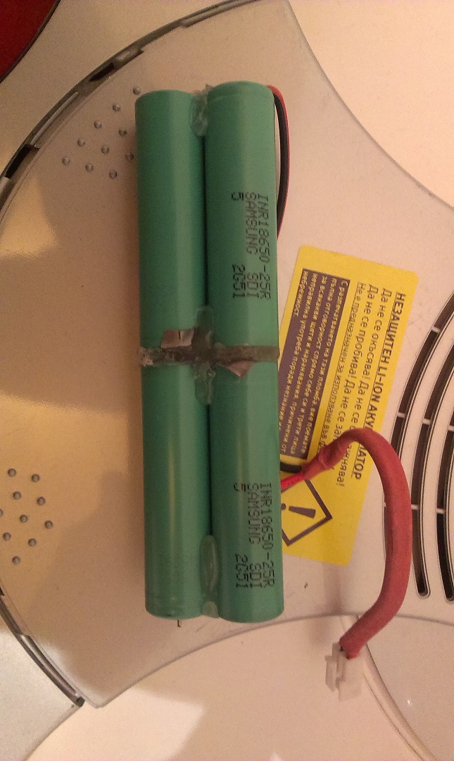

Привет. Аз така си направих нова батерия за моята прахосмукачкаробот. 4 батерии самсуг и такава предпазна платка, която ги и балансира. Платката и батериите са от български сайтове. Платката е за 4 клетки, като ги изравнява при заряд!!! Трябва да ги изравнява задължително платката, понеже има платки, които са само предпазни! Те не зареждат и не изравяват! 16.6v е батерията на фул заряд. Трябва захранването на платката да е поне с 1-2 волта отгоре! Моя робот е с 18v захранващ адаптор. Батерията се държи страхотно , по-лека е и с много-по дълаг експлоатационен живот от оригиналната. Имах опасения дали електрониката на прахосмукачката робот ще разпознае правилно новата батерия, понеже минава през тази балансираща платка, понеже оригиналната батерия, която изхвърлих в варела се следи от електроника, която е вградена в главната платка на роботчето. Оказа се, че няма никакви проблеми:) Разпознава си я перфектно, и си се зарежда и разрежда идеално. Изкарва по 1:40 мин. работа в момента с едно зареждане, а вече половин година е с тази батерия и го пускам по два пъти седмично за около 40 мин. работа.
Много е важно да знаете колко вата е консумацията на робота ви, някъде по инструкцията или някоя лепенка по него го пише!
Моя е 28w! Значи капацитета и разрядния ток на батериите, както и разрядния ток който може да мине през предпазно балансиращата платка трябва да може да ги осигури тези 28W на постоянен разряд в моя случай!
P= U x I
P= 14.4v x 20A ( моите батерии са 2500ма/ч по 20А разряд) = 288w максимално допустим номинален разряд на готовата 4 клетъчна батерия! :lol: :lol: :lol: :-D
Батериите си ги закупих от този сайт на нармални цени! - .dcpower.eu/accu-rechargeable/lithium-ion-batteries/accu-industrial
Балансиращата платка от тук си я закупих - .zahranvane.com
Не ви трябва е-bay за такава преработка, не си заслужава, при положение, че в тези два сайта цените са разумни.

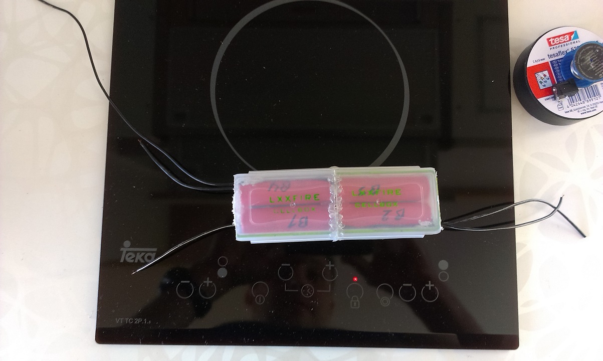

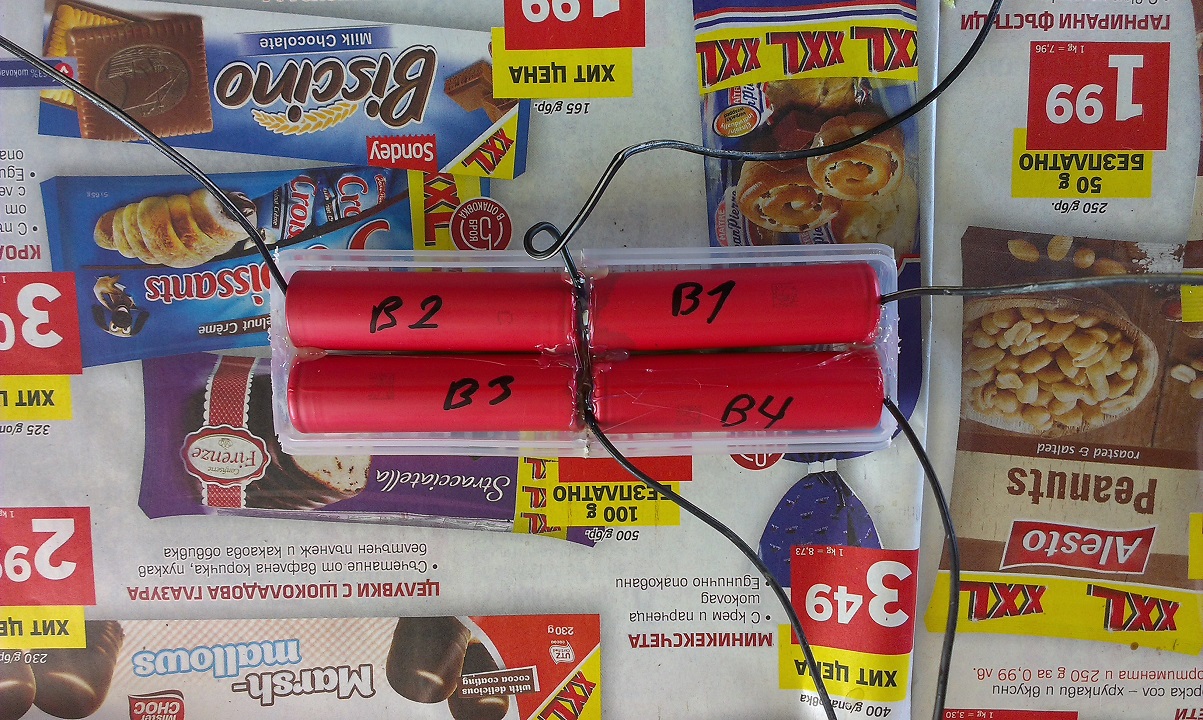

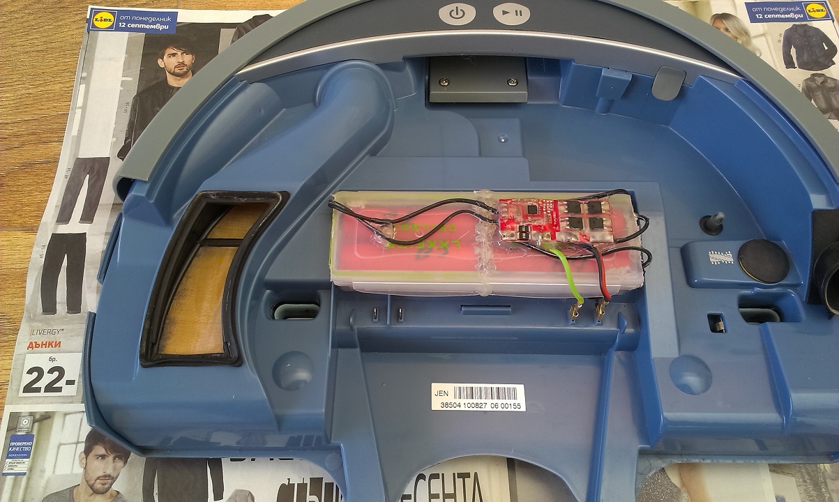

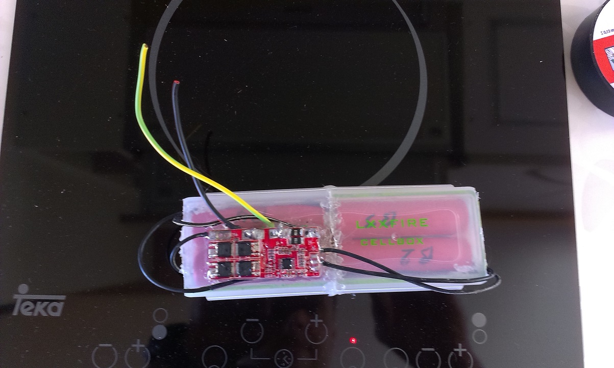

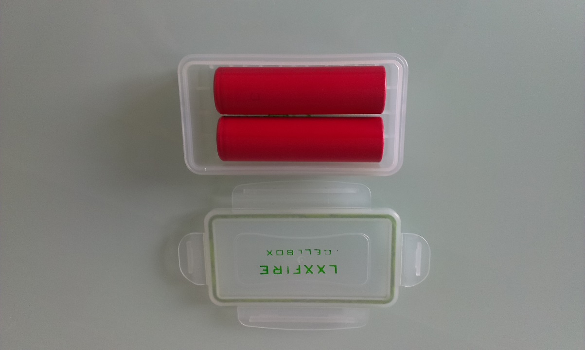

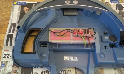

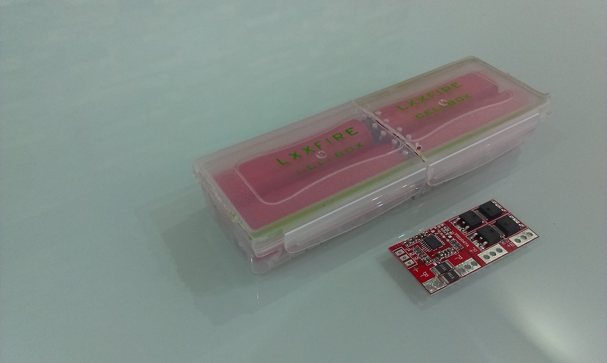

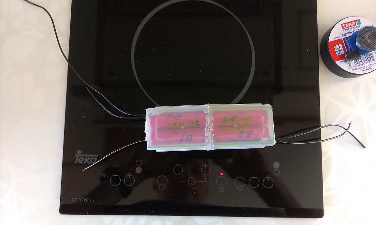

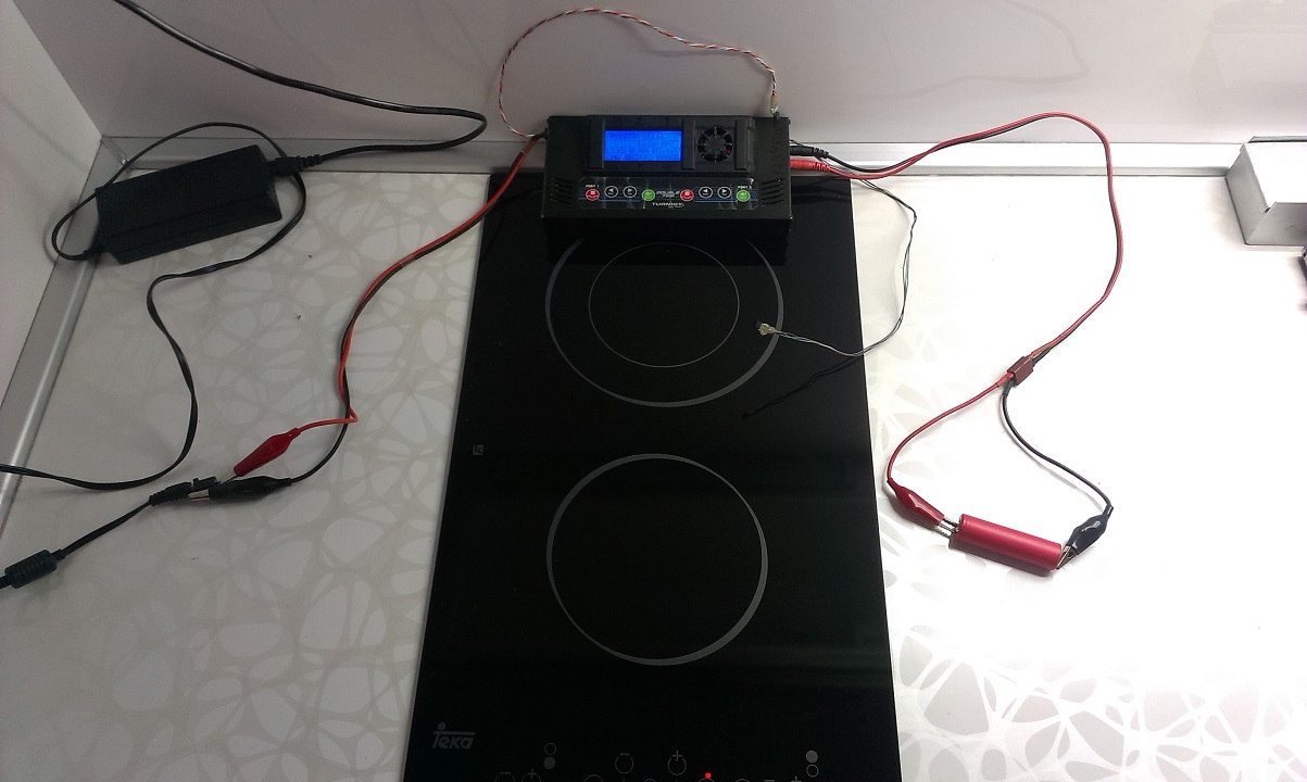

Ето и как направих нова батерия за Scooba 385. Чудесията дойде без батерия, но и да беше дошла с батерия, тия оригиналните NiMh не са много стока спрямо възможностите на LI-ON клетките, когато са правилно подбрани и се следят с необходимата електорника, която да ги зарежда, балансира и предпазва от преразреждане.
Скубата работи с 14.4v NiMh, за да я замениме ни трябват 4 клетки LI-ON по 3,7v=14.4v. И двете батерии са около 16.6v при пълен разряд, а електрониката на скубата или BMS платката ги гаси на около 13v /4 клетки = 3v на клетка, което е перфектно. В случая Скубата има терморезистор в батерията, който до колкото разучих е 5Kom, който пък се свързва към другите два свободни на снимката пина! Без на тези пинове да има подходящ терморезистор или съпротивление скубата или дава грешка, че батерията е неправилно поставена или ако почне да зарежда батерията ( мига в зелено индикатора за батерия) то след има няма 3-4 мин. изписуква 3 пъти, спира зареждането и светва символа за сервиз. Така, че скубата не може да зарежда директно такава присадена батерия без да се ползва и терморезистора. Перфекtния вариант е да си изхвърлят старите клетки от оригиналната батерия и да се поместят в празния корпус на батерията новите клетки и BMS платката. Така всичко ще изглежда оригиналД! :))) :finga:
Скубата има и друг тънък момент, тя няма хардуерно копче за пълно изключване, а има само софтуерен бутон за пускане и спирана. Тоест дори когато е уж изключена, тя е в стендбай режим и си смуче ток от батерията и тъкмо, когато решите да я пуснете след някой ден или седмица батерията ще е разредена и няма да се включи машинката! Така, че не е лошо да се изведе някъде на корпуса един ключ или да се маха батерията, когато скубата не се ползва.

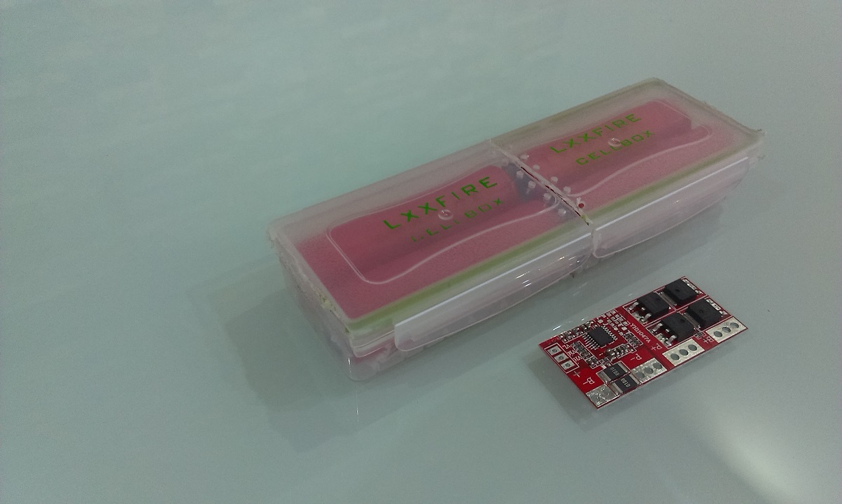

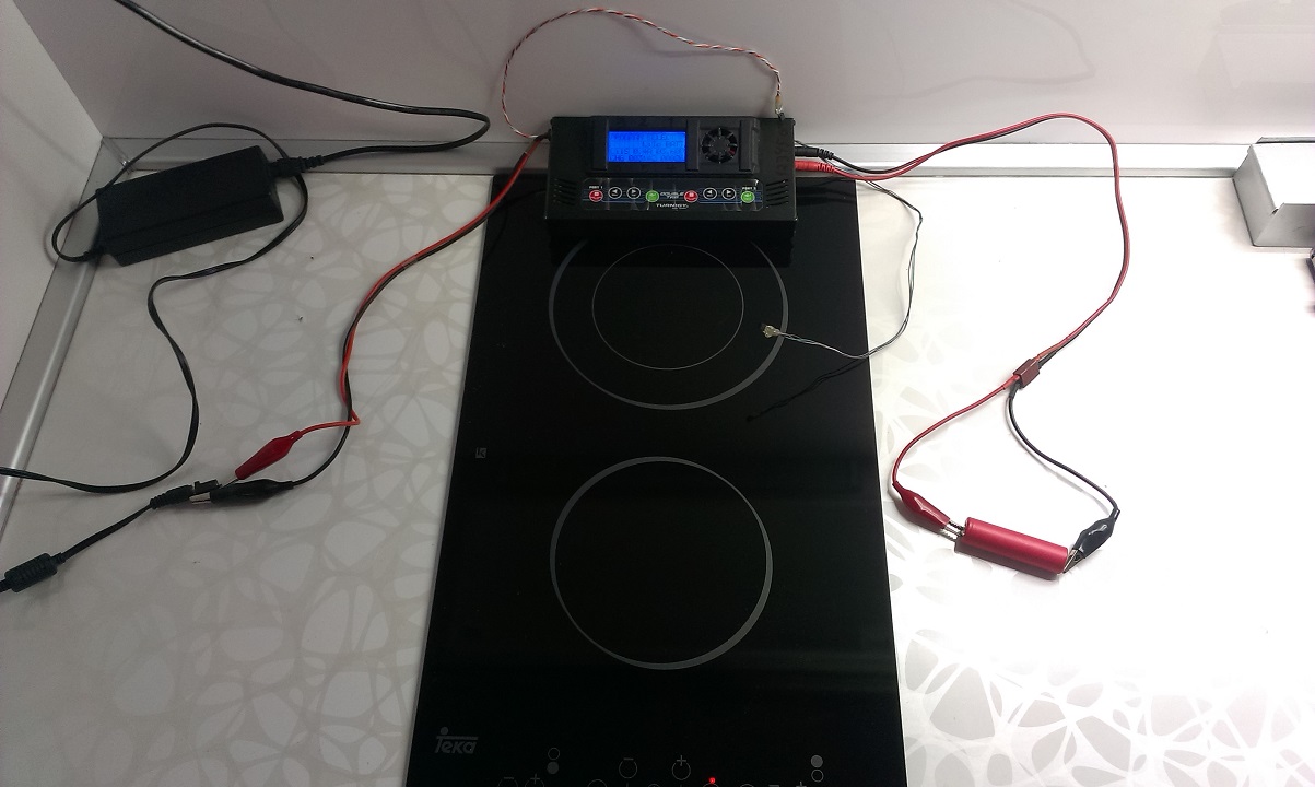

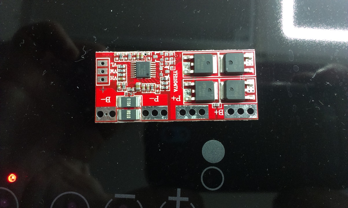

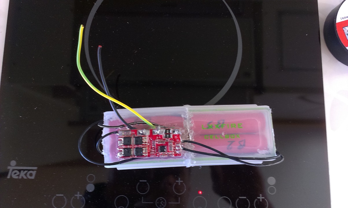

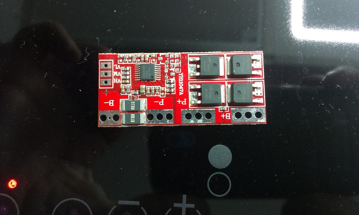

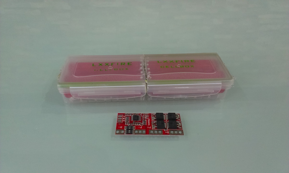

Ще разкажа процедурата в снимки, като от този червения 4 cells BMS нещо не съм много доволен. Има гадната склонност да прекъсва зареждането без да има някаква явна причина. Клетките са проверени и четирите през зарядно TURNIGY и волтажите и капацитета им са наред и реални. Panasonik 3.7v 3500ma/h 10А номинален разряд. BMS-а също е подбран да бъде подходящ, 4 клетки, charging cut 4.2v , discharging cut off 3 v 10A номинален ток без охлаждане, 15А с охлаждане и моментен до 30А. Исках да взема от зеления, който съм снимал 2-3 поста по-нагоре в темата, но е с изчерпана наличност в момента.
Гадината гаси зареждането на пакета при 14.8v, което е 3.7V на клетка! Защо го прави това при достигането на номиналния заряд на клетката не ми е ясно. Дори и да се изключи и включи отново зарядното, пак щом достигне 14.8v гаси пакета. Явно платката е дефектна и ще трябва да я сменя :x
4Х3.7=14.9v
P=UxI = 14.9x10=149w номинална мощност на LI-ON пакета :lol: :lol: :lol:
Scooba-та изкара почти близо 2 часа работа с първото зареждане на тази батерия.
