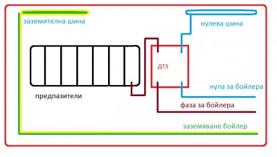

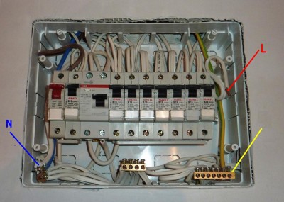

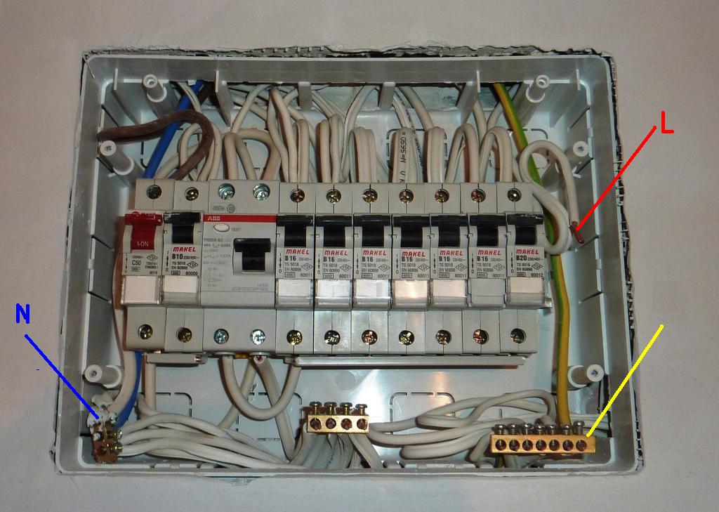

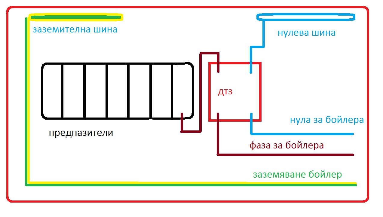

объркал си работата в таблото,
добре е дтз-то да е само за бойлера
естествено може да си сложиш и за контактите
но не е добре всички контакти и бойлера да са на една дтз,понеже всеки консуматор има някаква утечка и ако събереш 3-4-5-6-7...консуматора и се получава че сбора на утечките им е по голям от тази на дтз-то и то изключва без причина
