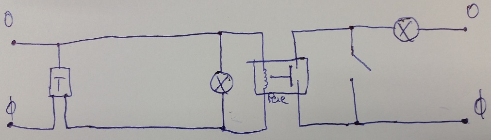

Според категорията на сградата и нейните специфики осветлението в коридорите и стълбищата е важно при евакуация. Пради тази причина то се захранва от ГРТ а не от етажните табла. Не считам за правилно да се свързва към същия кръг и фасадно осветление. Авария във фасадното осветление ще компрометира сигурността.
Фасадното осветление е добре да е захранено също от ГРТ на отделен кръг, като управлението с таймер за коридорите и фасадата става от многополюсен контактор и общ таймер.
Ники274 - специалист
По принцип вече трябва всички обществени сгради да са с изградено евакуационно осветление.Така,че като спомена човека за дежурно осветление,може би става въпрос за съвсем различно от евакуационното,което да е предвидено да осветява само определени места в сградата.Иначе ГРТ си е почти задължително,освен ако няма някакъв друг казус по изпълнението.
yordan12 - помощник
Таймера ти включва котактор 2/3 полюсен.Ключа за вътре след контактора.Само гледай фазата за контактора и ключа да е една.Ключа само подава фаза когато искаш независимо от таймера.
