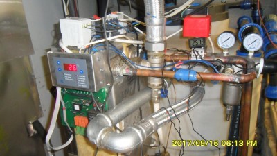

доколкото разбрах релето за време да го вържа преди контактора на компресора, но СЛЕД релето за фазов контрол за да не се бъркат?
iliya_i - майстор
шоп написа:
Благодаря, ще опитам тези дни
Свържи оперативната верига на контактора преди фазовия контрол. През трите силови контакта (L1, L2, L3) трите фази. След него помпата.
Оперативната верига - отклоняваш едната фаза към часовника и от изхода захранваш бобината на контактора. Другият край на бобината към нула. Часовника също се свързва към нула на единия извод за да работи.
шоп - майстор
Благодаря на всички включили се по темата.
Проблема е решен. Оказа се, че реле за време не може да се включи нито преди, нито след релето за фазовият контрол.
ТП си има управление и ако то не е изключено, а само компресора, управлението дава грешка и е необходим ръчен рестарт.
Управлението на ТП е монофазно и с консумация 0.05А. Управлявам управлението С най-обикновен програмируем контакт за 20лв реших задачката. Тя е била проста, но аз не съм имал очи да я видя:-))))
Сега до 8 пъти на денонощие мога да програмирам, кога и дали да работи термопомпата. Зимно и лятно време и т.н.
Без помощта Ви, нямаше да открия това лесно и евтино решение....почти бях купил едно трифазно реле за време с цена около 200лв :x
Ето го и управлението: платката под светещият дисплей (контролера на ТП )
