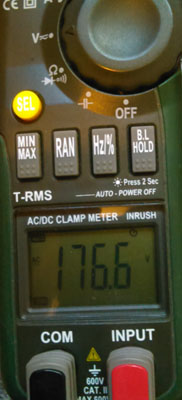

Ако искаш вервай, но това лято имах проблем с напрежението на вилата на село(и още има). Последно(миналата неделя) с включен котлон напрежението беше 180V. Хладилникът компресорен "Мраз" на около 25-30г. цяло лято работеше с такива спадове в напрежението:

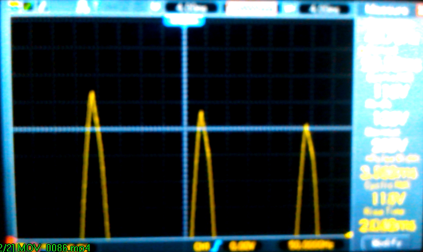

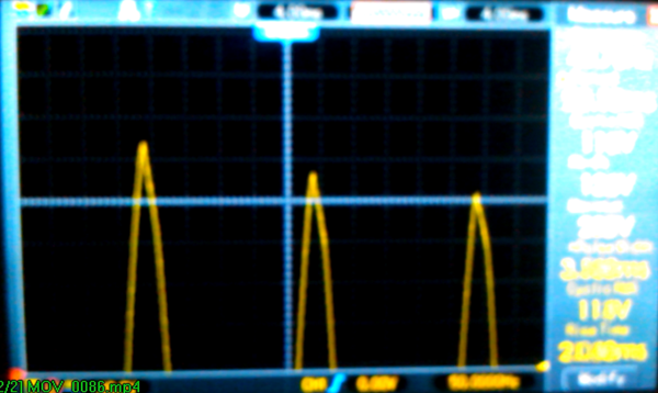

Е, "кучето" въпреки моите притеснения - оцеля. А пък ако трябва да добавя и тази осцилограма на напрежението на моменти там, нещата стават още по-зле. От време на време с продължителност около половин час, всички ЛНЖ в къщите по цялата улица мигаха с честота приблизително(по мое усмотрение) около 10 херца. Ето даже снимка на осцилограмата:
Едно квадратче отговаря на 20V, та значи амплитудата на напрежението се менеше с около 30V с тази честота. Звукът на компресора на хладилника се променяше в тези моменти.

За по-новите хладилници не знам как им се отразява такова ниско напрежение, според мен само опитна постановка би показала реални резултати за конкретен хладилник, но ние обикновените хора обикновено нямаме такава възможност за такива скъпи опити.
