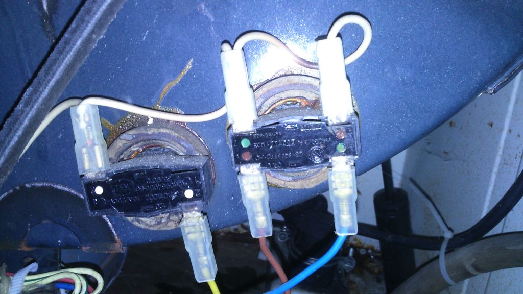

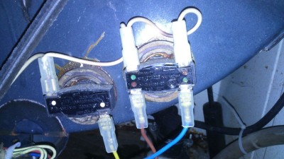

Hoвoceлckи написа:НеПрограматора е Eaton. Вчера я пуснах само с вода, на 90С. Водата почти завря, но не продължи нататък. Eто ги темостатите отза:![]()

Сигурен ли си, че водата ти достига (надминава) зададените градуси?
Ако искаш снимай термостатите отзад и ще ти кажа кой-на колко изключва. Как стоят нещата с "накисването"? Там превключването става на 30 градуса. За при 90 няма да те питам ...

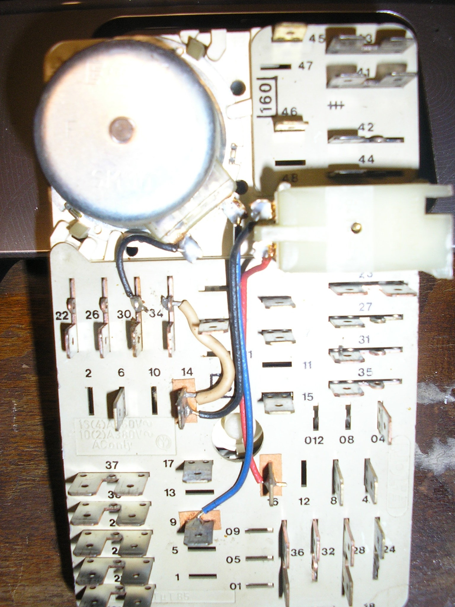

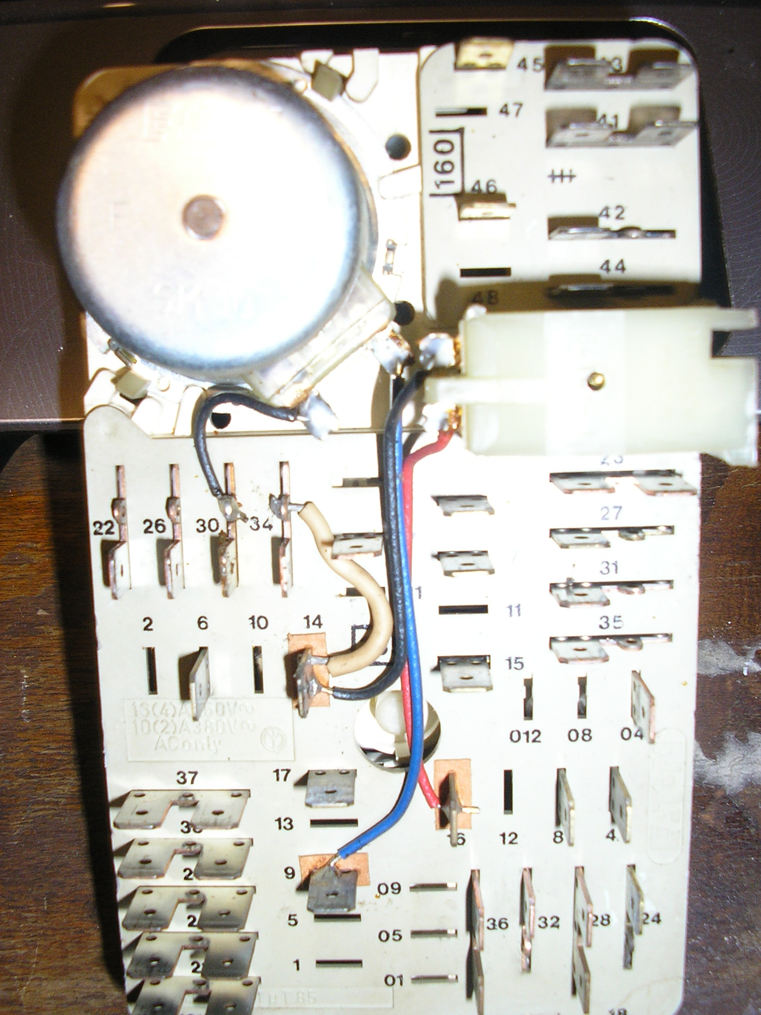

preslav
- Мнения: 5370
Така изглежда въпросното стоп реле (черна и червена жичка отиващи на 14 и 16). Разгледай го внимателно за механични повреди, почукай го леко - бялата капачка се сваля, но на место ще ти е доста трудно, може обаче просто да е разместена и мехаически да възпрепятства котвичката, може и пружинката да е изпаднала от вибрациите при транспортирането. Съмнявам се и двата температурни датчика да са сдали багажа едновременно, по-скоро е релето. Така или иначе вече съм свалил програматора и ще ти го пратя заедно с термо датчиците, но не си отваряй работа с демонтажа им, освен ако не си напълно сигурен.
Използвай този програматор, за да опишеш кабеляците, най-добре е малко хартиено тиксо и номер на клемата, пробвал съм по метода вадиш от единия, слагаш на другия и накрая се опетлаваш.
Утре ще пращам по Еконт, а тази вечер можеш да опиташ да защракнеш стоп релето и пак да пробваш пералнята.
