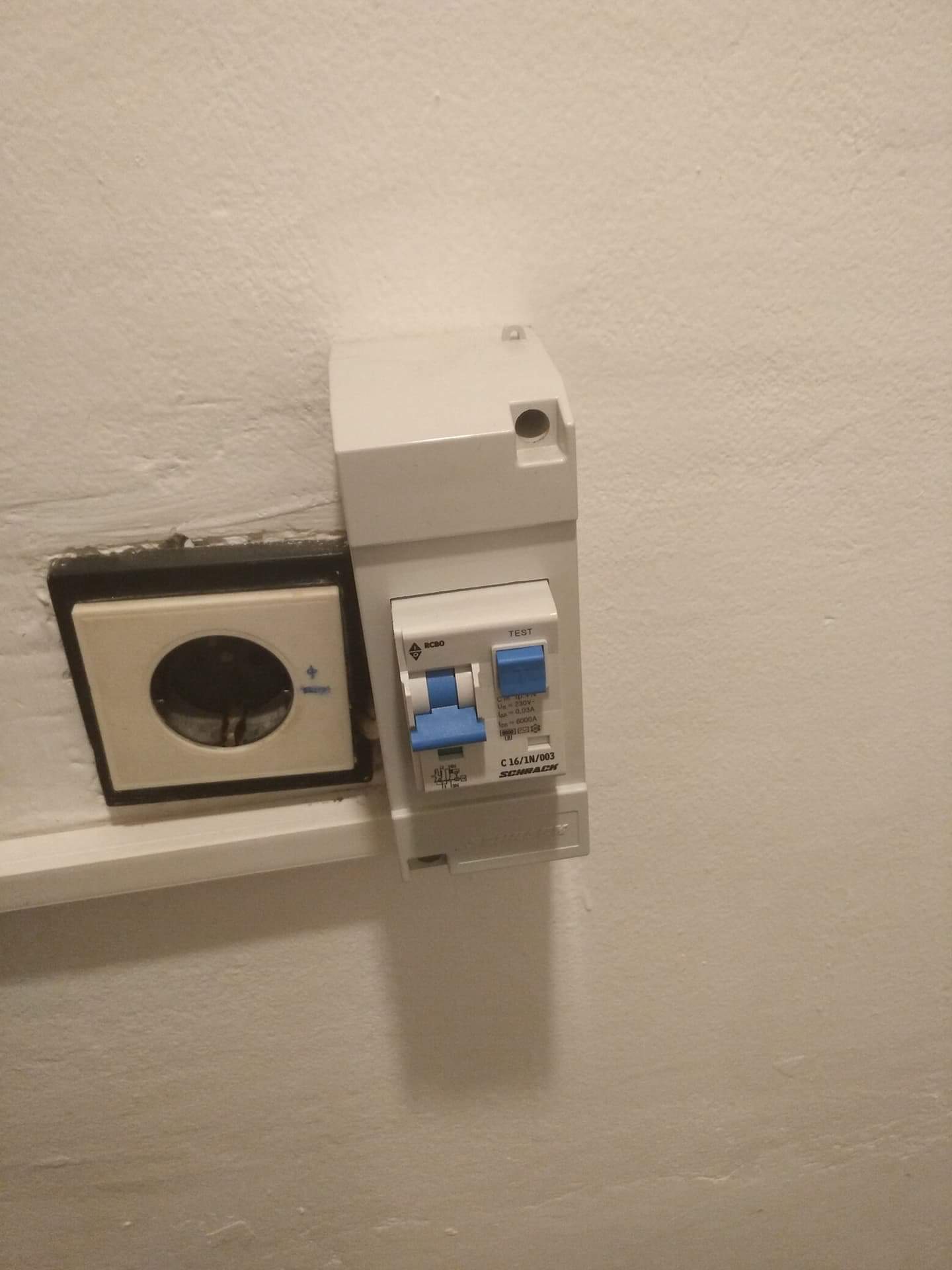

Трябва да се огледат сондите на теморегулаторът и термичната защита, да не са разменени местата им в тръбичката на фланеца ако са вадени при смяна на нагревателят! Най отгоре е сондата на терморегулаторът а под нея е тази на термичната защита.
preslav - майстор
Доброто си е добро и не бива да се подминава - няма как да подмина факта, че Пламен ти е дал добри насоки!
По темата - правилно си се насочил, че защитата ти сработва от загряването на кабела, а кабелът грее от лошите връзки към защитата. Мисля, че Елдомските бойлери са на кабелни обувки и често проблемите са именно от там, но ти говориш за зачистване на проводника, което означава, че връзката е с болтчета - зачистването на кабела е задължително, малко е пипкаво с многожичните, но не е невъзможно - трябва ти само ножче. Щом не ти е проблем по-добре е да смениш цялото парче кабел от ключа до бойлера.
За предпазителя не бери грижа, малко е на кантар с опазването на 2.5 квадрата кабел, но надали ще имаш проблем в тази посока.
marian1 - майстор
Така е, всичко в бойлера е на кабелни обувки, но препипах всичко...грее само захранващият проводник. Мисля понеже е под 2 метра да го заменя със свт защото е едножилен и по лесно ще се притегне. Питането ми е, добра идея ли е това, или да взема отново гумиран? И след като от таблото до ключа е 4м2, а от ключа до бойлера до сега беше 2,5м2 сега като взимам и имам възможност за избор, 2,5м2 или 4м2 да взема? Защото гледам че след термозащитата проводниците мисля са 2.5м2 а може дори и с по малко сечение да са. Кабела от стената до бойлера, в мократа част, е не повече от 60 см, ако има значение. И да сменя ли предпазителя с по малък? Страх ме е с тоя бойлер и тоя ток....а незнанието прави очите големи хах...

zz_stefanov написа:
Да добавя още една версия - термозащитата да е с поизтекъл газ. Тогава почва да изключва на по ниска температура от максималната на терморегулатора
Не трябва ли да е точно обратното - ако газът вътре е поизтекъл, то защита да изключва/сработва при по-висока температура от максималната на терморегулатора? Щом газът е поизтекъл, значи налягането вътре е спаднало. За да се разшири газът и повиши налягането му до степен да сработи защитата, ще е нужна по-висока температура.
krasi92 - майстор
Ако газът е поизтекъл което без скъсване на тръбичката е недоказуемо че е така то уреда няма да функционира изибщо.Щом има съмнения се заменят и защитата и регулатора щото с тези съдове под налягане шега не бива.Ако замяната ви изглежда скъпа-около един стек цигари се сменява целият боилер-4 или 5 стека цигари.Няма такова като полугодно/полуработещо/и полубременна.
zz_stefanov - майстор
DMN написа:
zz_stefanov написа:
И на мен така ми изглеждаше, не ми се рови наново в кинематичната им схема, обаче като се среже тръбичката защитата изключва. :)
lov - майстор
Нещо си се объркал и двете сработват при повишаване на налягането. Разликата е че при защитата се самоблокирва и после трябва ръчно възстановяване.
Но питащия да вземе да провери как са подредени сондите им. Първо и най на вътре е тази на регулатора а втора и най в края е тази на защитата. Също така ако е орязал кабелните обувки стягане здраво и ползване на по големички шайби. Същото важии за лустър клемите ако има такива. Често пъти пишман майсторите махат притискащата пластинащот е по лесно да наврат кабела и той се притиска само от болтчето.Дет се казва на магия.
п.п. А сега кат се замислих май съм виждал нещо подобно ноне по нашенска техника. И там я имаше тая гяволия че като се повреди се самоблокираше в изключено положениено и. вече нямаше никаква възможност за възстановяване.
stamenov1 - специалист
Човека е сменил нагревателя от 2000 W с такъв 3000W, а това си е повишаване на мощността с 1/3. Дали сечението на инсталацията на бойлера може да понесе повишения товар, и дали терморегулаторите са за такъв повишен ток. Силови кабели доколкото знам не се калайдисват.
