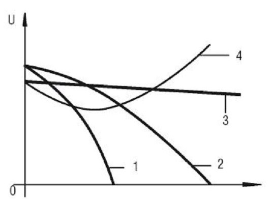

И на мен ми се гледаше малък , затова и предположих толкова.Беше отдавна :) Иначе на www.skrutka.ru. можете да си ги смятате, само че там е даден траф с първична на едното и вторична на другото ядро. Има по малко КПД но за сметка на това характеристиката е подходяща за електрожен.Иначе меката и твърдата характеристика се определят по пада на напрежението във вторичната. Най лесно се вижда с магнитен волт-метър.Колкото по бавно пада напрежението като залепите електрода, е по мека. Затова се слага дросел във вторичната,за да забави първоначално нарастването на тока ,и съответно пада на напрежението. Така характеристиката става по мека и подходяща за електрожен. :)
АБВ потребител написа:
Иначе меката и твърдата характеристика се определят по пада на напрежението във вторичната....Колкото по бавно пада напрежението като залепите електрода, е по мека.
Дааа... И ако напрежението въобще не се променя ще е съвсем омекнала - кат домат стоял една седмица на слънце. :-D
Я сега пробвай пак...

Пак ще пробвам докато омекне :) Става въпрос само за заваръчен траф. Имах предвид от напрежението на празен ход към късо,и там винаги има пад. Не може без него
Нещо не ти се получава пробата. Коя сега е мека характеристика? - 1,2,3 или 4
fbr - майстор
Е то е ясно кой е мек. Най-малко номер 4. Я виж как се е навирил.
fbr написа:
Мдааа... Това явно е навирена характеристика. :-D
Ся АБВГ-то да каже за останалите...
АБВ потребител - специалист
hidrazin написа:
fbr написа:
Няма да споря , ти си по напред с материята Колега,но на практика е точно така.1 и 2 ти са така наречената мека характеристика, 3 е твърдата,и тя е при CO-апаратите. Там напрежението от празен ход до напрежение на дъгата не се променя значително,а се изменя само тока. Така тока нараства по рязко. При електрожена ако е така ще лепи електрода и много трудно ще го запалиш.При твърдата х-ка тока значително се увеличава при режим на късо,3-4 пъти превишава работния.Докато при електрожена тока на късо трябва да превишава работния 1,5 пъти.Това към което наблягаш е външна х-ка на трансформатор.Това е зависимоста на вторичното напрежение на трансформатора от вторичния ток при неизменно захранващо напрежение и фактор на мощноста на товара. :partyman: Тези неща съм ги пробвал и не си ги говоря ей така.

Тук май говорите за различни неща - единият за характеристиката на дъгата, другият за х-ката на трансформатора:
http://www.castingarea.com/education/nt/tm07.htm
Източниците за захранване на заваръчната дъга трябва да удовлетворяват следните изисквания:
1. Напрежението на празен ход (напрежението на изходните клеми на токоизточника при отворена заваръчна верига), трябва да бъде достатъчно за запалване на дъгата, но да не превишава стойността, безопасна за заварчика 80 V.
2. Мощността на токоизточника трябва да бъде достатъчна за захранване на дъгата с необходимия по стойност заваръчен ток.
3. Източникът за захранване на дъгата трябва да има устройство за плавно регулиране на тока в необходимите за заваряване граници.
4. Източникът за захранване на дъгата трябва да има малка маса, размери и ниска цена и да бъде удобен за експлоатация.
Източникът се избира в зависимост от волт-амперната характеристика на дъгата, съответстваща на приетия метод на заваряване. За захранване на дъга с твърда характеристика се използва източник със стръмно падаща външна характеристика (фиг.6.6.). Режимът на горене на дъгата се определя от точката на пресичане на характеристиките на дъгата и източника.
Фиг.6.6. Графично представяне на определянето на големината на заваръчния ток от характеристиката на дъгата и характеристиката на токоизточника.
А характеристиката на дъгата кой я създава????? :)
