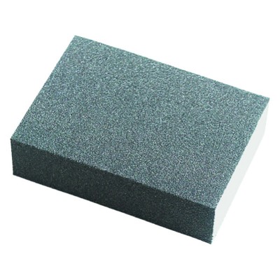

Не ми се искаше с трупче и шкурка - много ми е дразнещ звука от такова шкурковане, а и си представях, че с машинка ще стане по-бързо. Имам 7 врати, на които им предстои процедурата..
А какво ви кара да мислите, че с машинка няма да е шумно и с дразнещ звук, а точно с тези малки шлайферчета и бързо? Ако има нащърбена или налюпена като юфка боя я сваляте с шпатула, терминатор за боя... Попълвате и заглаждате неравностите с кит, шкурене с трупче или виброшлайф Изображение, обезпрашаване, боядисване. На кратко аз така бих процедирал.

Тези накрайници няма как да ги монтираш на оста на винтоверта. А ако ги захващаш в патронника, защо не захванеш направо инструмента?
Но каквото и да направиш - с тези 1350 оборота няма да стигнеш до никъде. Тези инструменти са за 10-20 пъти по-високи обороти.

Благодаря ви. Тези виброшлайф машинки ми изглеждаха доста бавни, поне от видеата, които гледах. А ако купя по-скъпа - на Бош или подобна - вратите златни ще излязат, да бях купила нови просто. Ще видя.
redbox - специалист
Момиче, като искаш евтино, вече ти казаха - шкурка и трупче :-D
Ако не ти се занимава с трупчета, си купуваш такива "гъбки" като на снимката,
примерно в два размера 60 и 120, струват по левче. За шума си има тапички за уши, пак по левче :-D
Аааа, и ръчички си трябват, важно е да не са ти завряни...някъде...
Ако искаш да е бързо - вибро_орбит_делта_лентов и так далее шлайф. Но пък не е евтино.
В общи линии първо трябва да осъзнаеш за себе си какво точно искаш.
