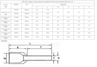

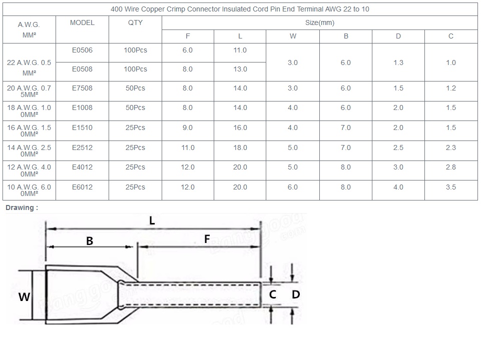

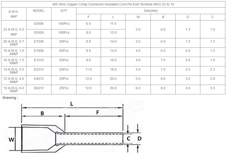

i486 написа: След като стана дума, че съществуват и алуминиеви казах, че не изключвам варианта да са ми дали алуминиеви. Не с цел да ме лъжат, а от каране по инерция - имали са някога медни, сега не са но си мислят, че са такива.Няма такъв вариант. От този модел въобще не се произвеждат алуминиеви.
Евентуално (и чисто хипотетично) - калайдисани железни, но за толкова години не съм попадал на такива, дори и китайски.
Пък и лесно се открива с магнит.
Я сметни колко е стената на тръбичката по таблицата по-долу. Ако е алуминиева, ще се гъне при най малък натиск с пръсти.
