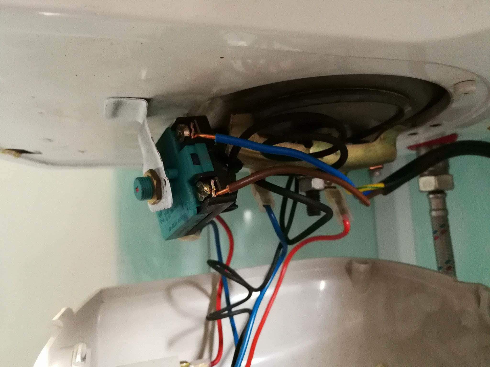

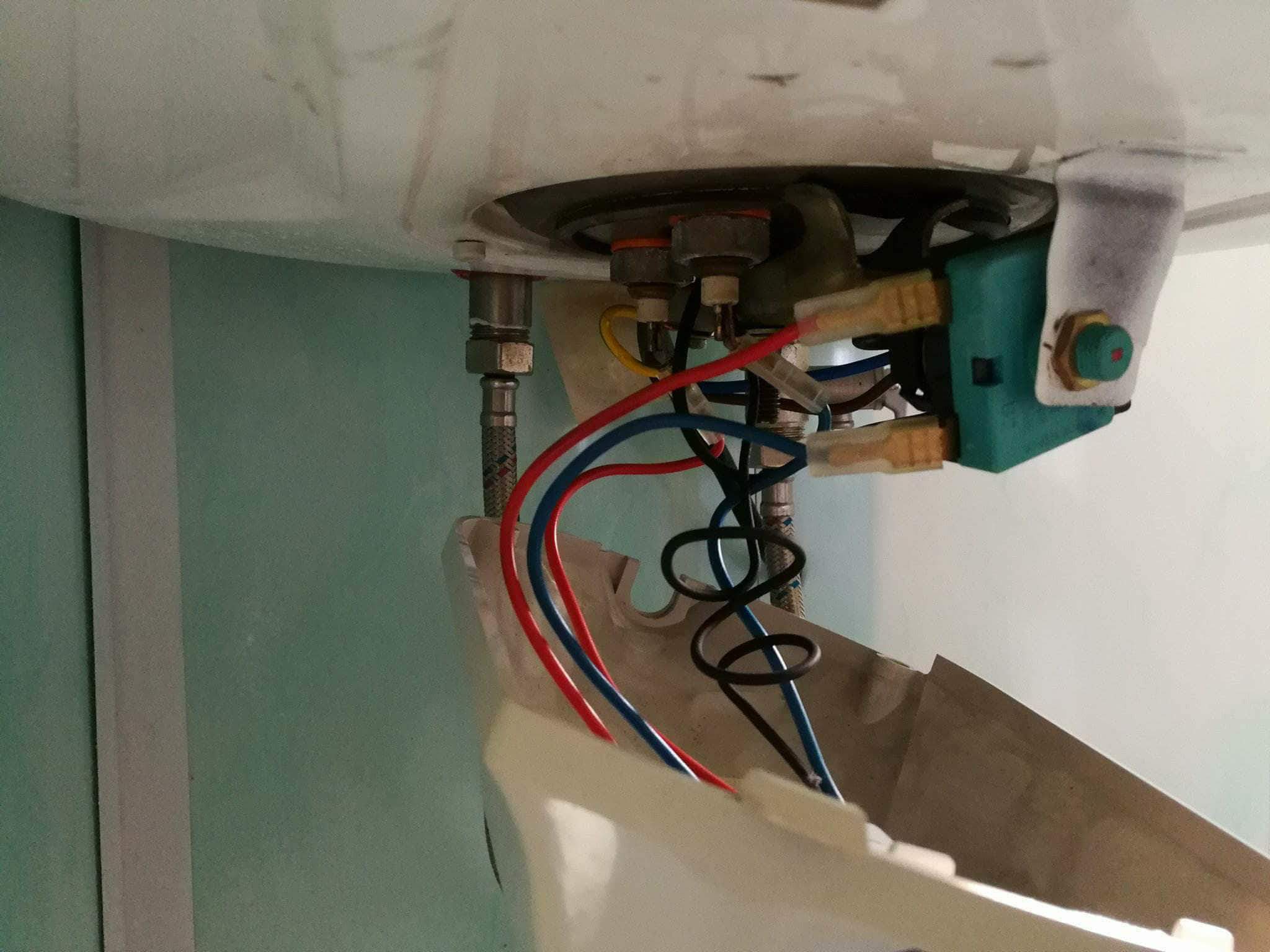

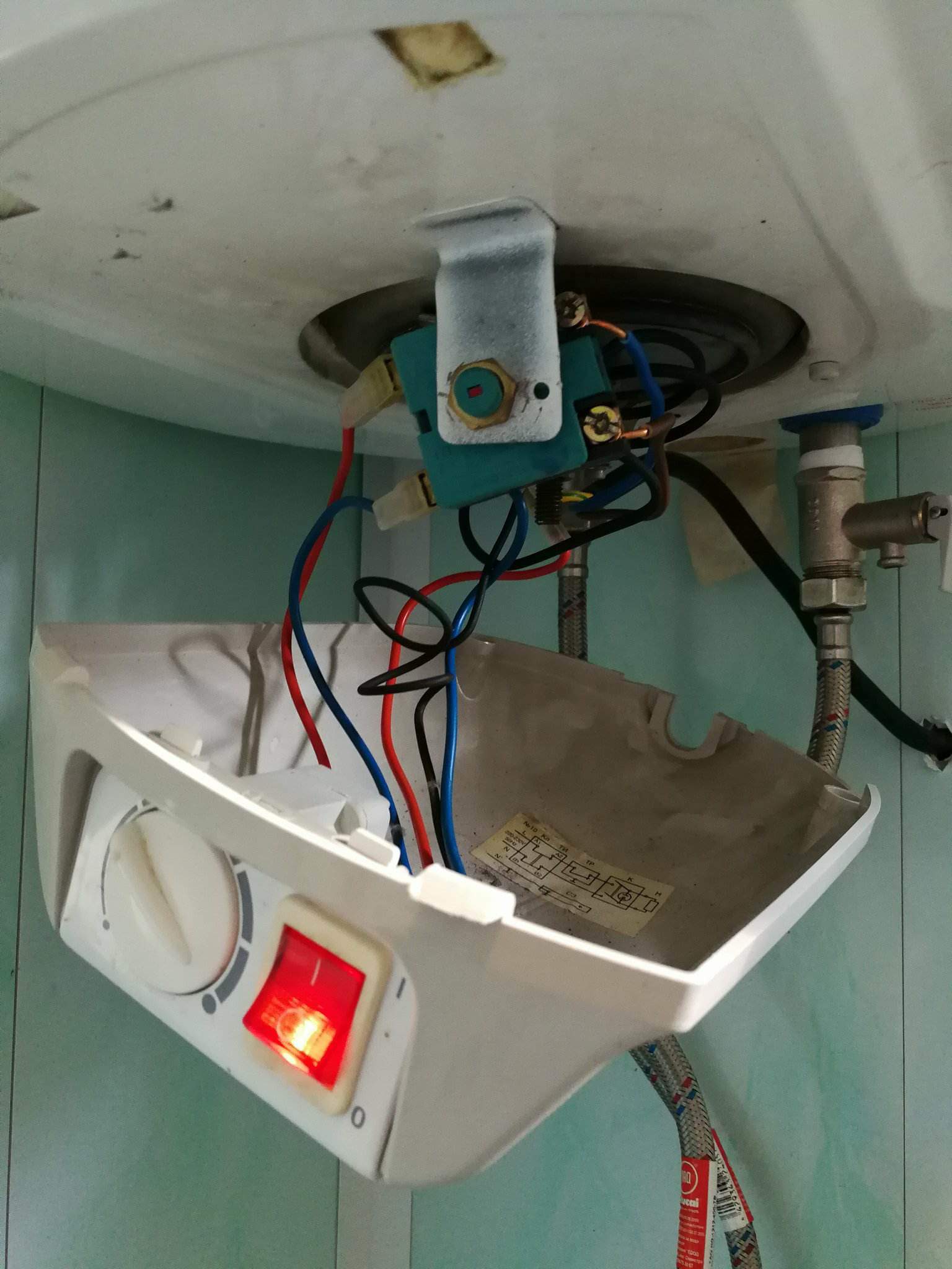

Емил, снимай кабелите и от страната, където вклизат в ключа и термостата на капака отзад.
вт май 29, 2018 4:27 pmkozl написа: ... Пък и аз кат зяпах у картинката, ама тръбичка не довидам и не моа да си представа връзката с врътката и зелената кутия и реших че:- Има, има си тръбичка - онова черното дето мяза на кабел, ама не е. И е леко навито спираловидно. Преди време в някаква тема някой беше питал как може да възстанови въпросния "кабел", че го бил отрязал
Като наместиш капака на мястото му и врътката се съешава със зелената кутия и нещо и въздейства![]()
А ако от сервиза където си носил бойлера преди за профилактика, са ти го върнали с постоянно светещ ключ - аз лично не бих повторил да ходя там.
Зелената кутийка е термозащитата, а въпросното червено бутонче е за възстановяването и при сработване - това което си направил. Както ти казаха ползвай с едно на ум - ако пак сработи скоро време най-добре я сменяй.
