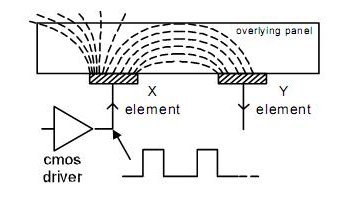

Е това добре.Върши работа.Смисъл ако съм разбрал правилно като допра праст върху бутона на изхода излиза 5V там слагам едно реле и всичко работи.Остава само да може електродите да ги скрия да не се виждат.Да се получи нещо такова

Е и за това се сетих,но както казах искам да сложа тези бутони зад много танък слой дърво и да не се вижда нищо защото ще загрозява цялата работа.А там дето има такъв бутон за да се знае къде е и какво се прави с него ще има мини дърворезба с формата на това което прави бутона.Та за това ми трябва такъв вид бутон който да действа без да се докосват директно някакви електроди,а просто да си седи зад панела от дърво :).И като допреш диелектрика (дървото) на това място дето отзад са електродите бутона да действа

В този случай ще ти трябва капацитивно реле.Имах някъде схема на такова.Ще видя да я потърся.

Ето ти 2 схеми на капацитивно реле:
www.geocities.com/dosmen/electron/hobby/capreleg.htm
www.dosmen.hit.bg/electron/alarm/capdat1.htm
А иначе тази схема която имам е с ALPHA 4010(която едва ли ще намериш по магазините), затова няма да я поствам.
