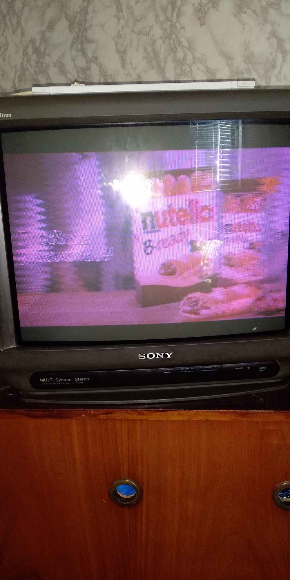

Ето снимка от картината на Зиг заг и хоризонтално леко свита
plamen6703 - майстор
Спокойно можеш да го държиш още в този вид докато изгасне напълно :wink:
Видях снимката, дефекта е такъв, че си иска да го пипне човек, който с това си вади хляба или поне като отвори телевизор знае за какво го е отворил. Твоите знания са да гледаш и обслужваш телевизора отпред.
Ослушай се за телевизионен сервиз, ремонта е за около 25 лв. или другият вариант е за 25-30 лв. да си купиш някой друг работещ кютюк за вилата и да си гледаш спокойно телевизия! :partyman:

нед авг 19, 2018 11:23 amРадев написа:
Ето снимка от картината на Зиг заг и хоризонтално леко свита 1534666925313308.jpg
За мен това е свита по вертикала,ама карай за теб е все едно ,хоризонтално,вертикално..по х по у все тая.

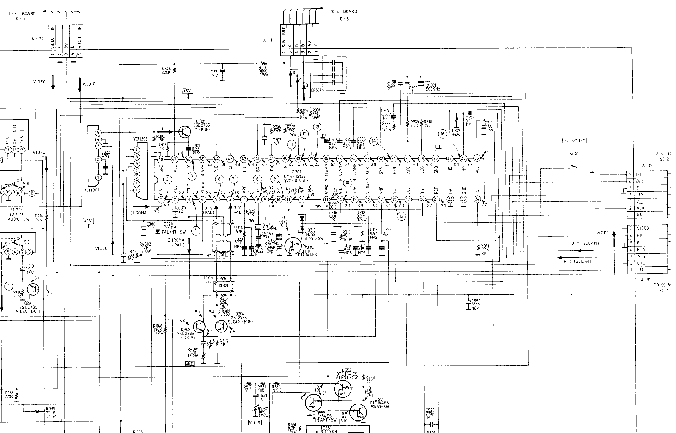

Трябва да имаш и уреди, като ще се захващаш да ремонтираш телевизор, и да знаеш, че има високи и опасни напрежения в него, и трябва много да внимаваш, когато буташ в него като "работи".
Аз като гледам по схемата бих проверил напрежението на кондензатора С551, дават го 26V. Кондензаторът също подлежи на проверка.
Бих огледал и проверил всички спойки около LA7830 и всички кондензатори свързани с нея.
Също така виждам някои потенциометри, които също бих прегледал - RV503,RV551 и RV552.
Това като за начало и т.н....

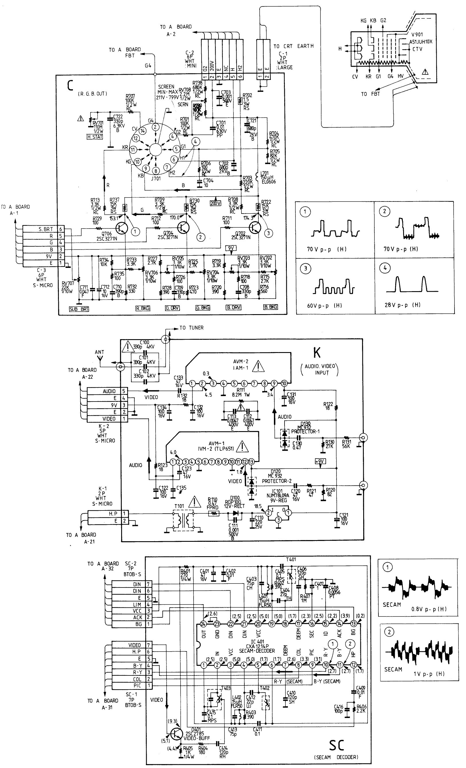

Говор има, както и тъмен екран. Последно преди да влезе в гардероба от преди 5 години беше свил вертикалната картина. Сега обаче няма никакъв образ. Захранващите напрежения +115V и +14V са налични.
По горната схема на куплунг А1, 9 V е налично. На А2 200V е налично като 190V.
Осцилограма №4 е ок. №3 размаха е 0,5V вместо 60V. №2 също 0,5V вместо 70V. №1 4V, вместо 70V.
Напрежение на колектор Q706=190V; Q704=190V; Q702=187.6V. T.е. транзисторите не се отпушват достатъчно.
Проверих осцилограмите на крак 37 и 38 и 39 и вместо 4V размах ми излезе около 1V. Съответно напрежението на тези крака вместо 2V по схемата е 0,9V.
Е да ама тука блокирах и ми трябва жокер от знаещите.
Каква може да е причината да няма размах изходящото напрежението към R, G и В от платката С?
Има ли някаква функция по управлението, която да гаси екрана или на видеосигнала му е спаднала амплитудата :?

kozl написа:
Аз не че съм телевизионен техник, ама да питам - с осцилскоп ги измерваш тия неща, а не с мултицет например, нали?
Отоплението на кинескопа работи ли?
Високото напрежение чува ли се при включване на телевизора?
