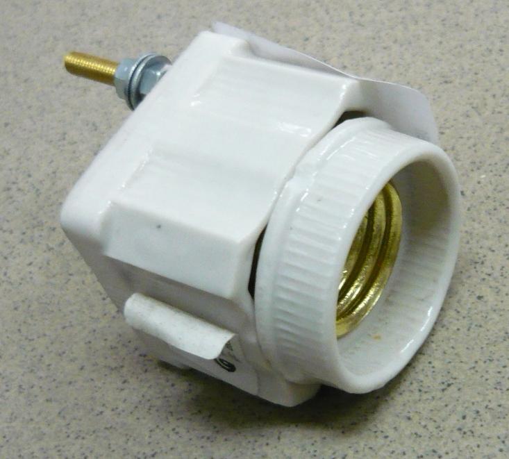

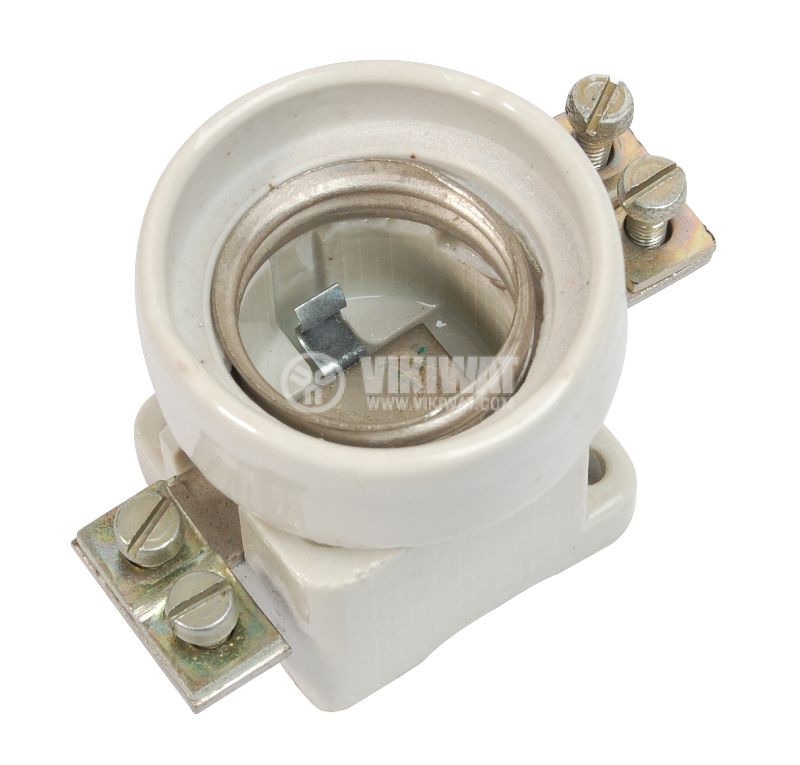

kuger - майстор
Чудиш се? Изхвърля тези:
028 KOD 331.jpg (61.8 KиБ) Видяна 2604 пъти
И слага тези:
